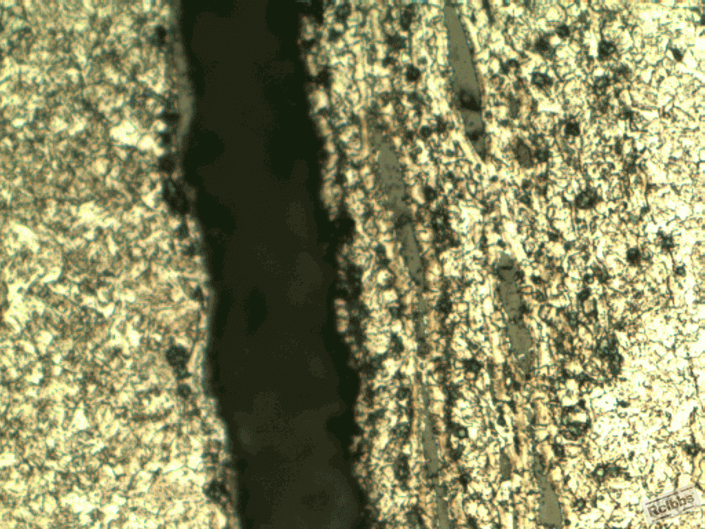

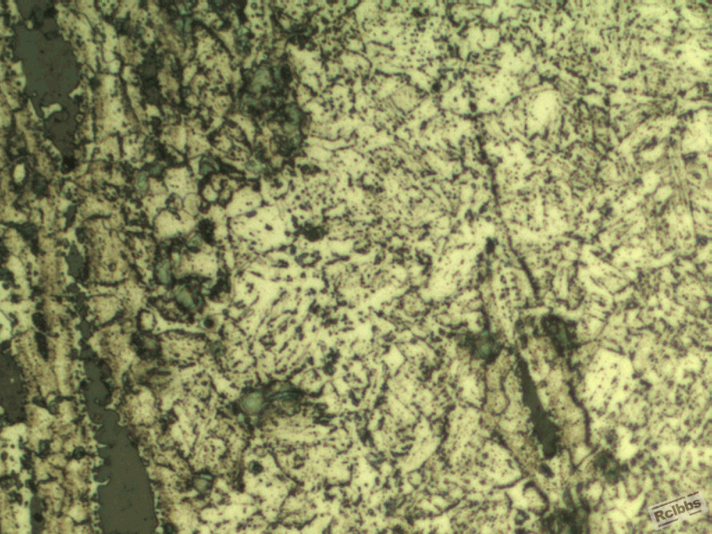

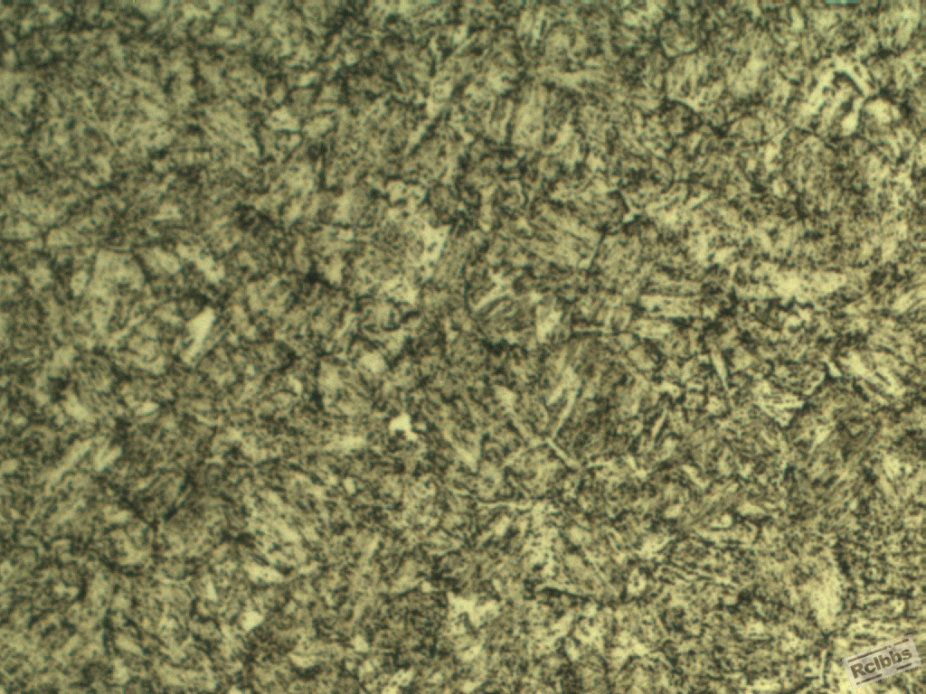

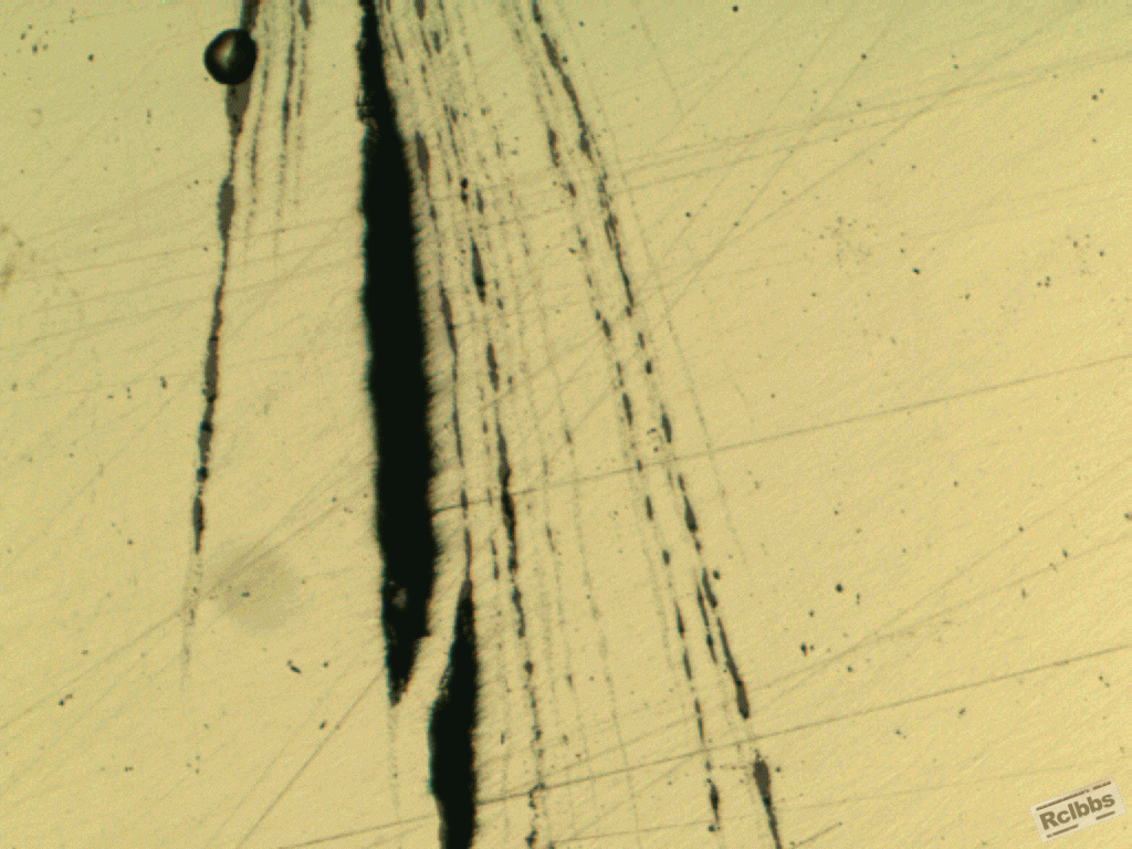

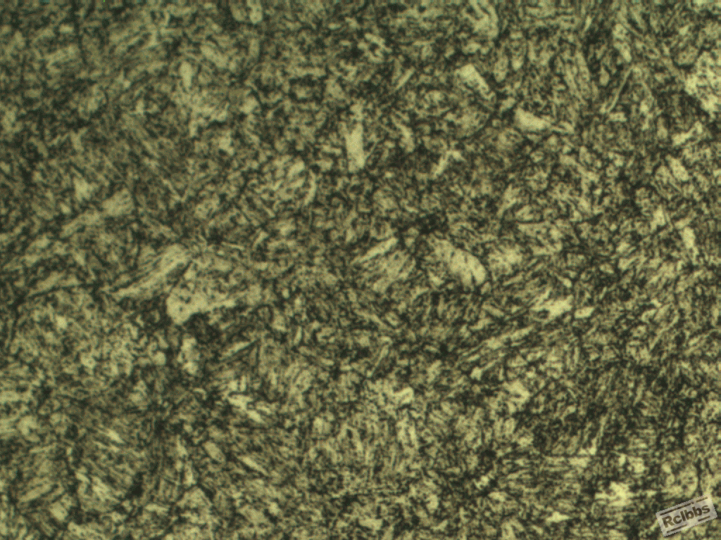

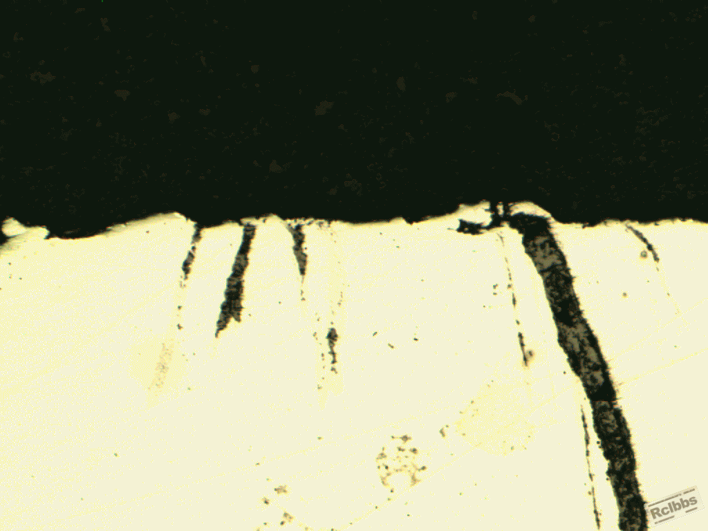

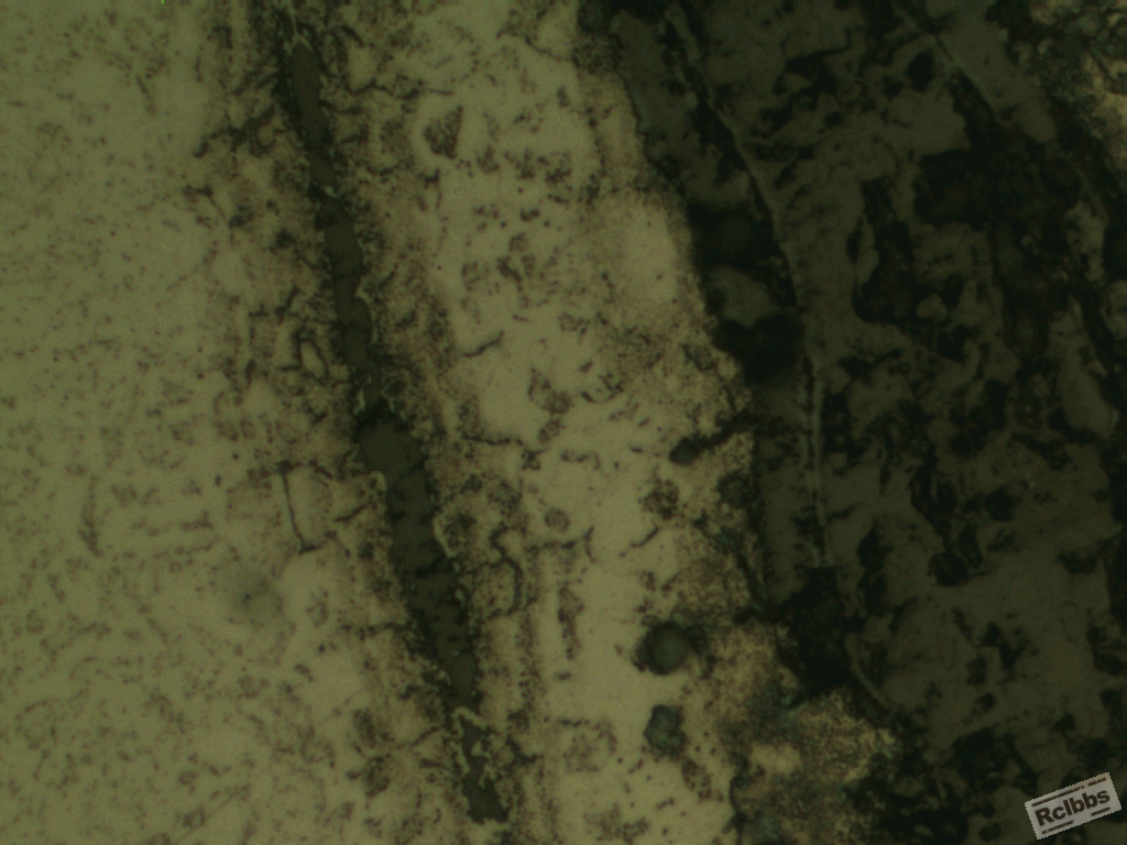

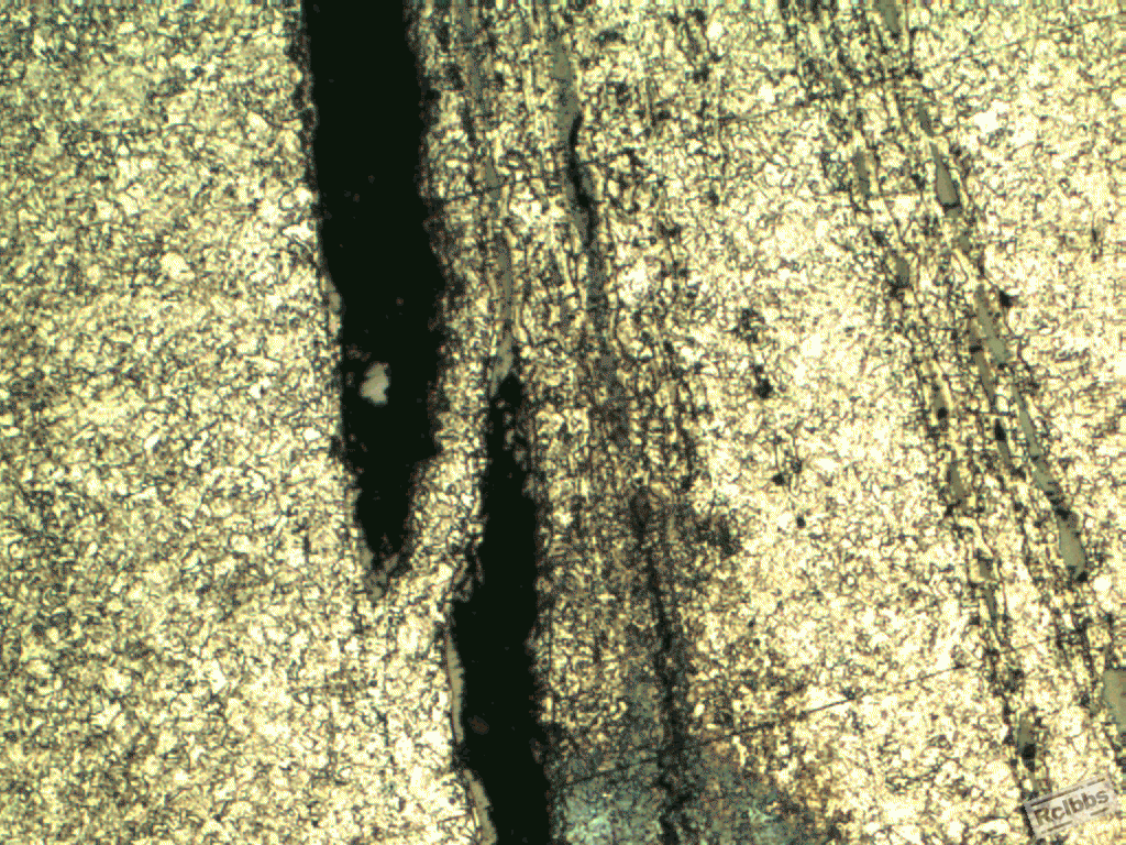

guan zi 经过管段墩粗加厚   整体调质   管端摩擦焊接  中频调质 在加厚内表面[attachimg]103577发现裂纹 裂纹图片如下:
裂纹形态50x
裂纹形态50x
基体组织500x2
基体组织500x2
基体组织500x1
基体组织500x1

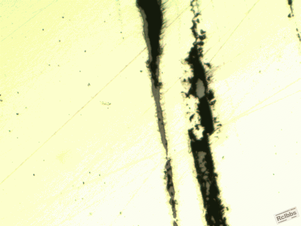

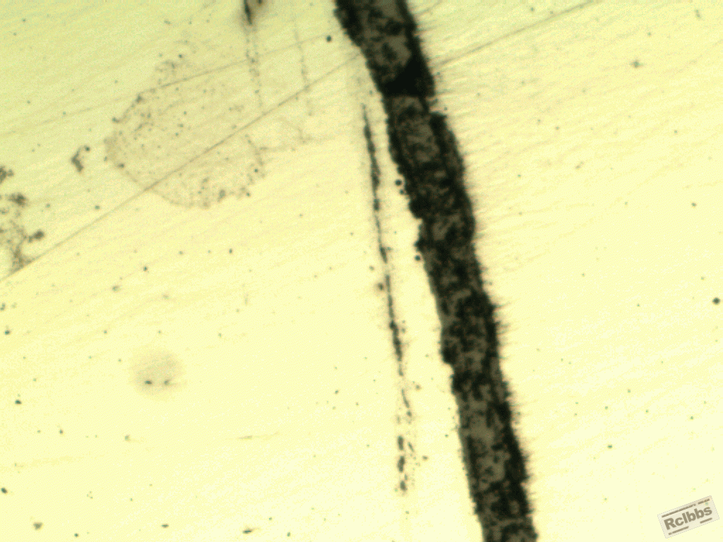

下边这几张是另一个管子上的裂纹图片

发表于 2012-8-7 17:11:30 | 显示全部楼层
这是裂纹吗,我怎么觉得不像啊

发表于 2012-8-7 17:36:55 | 显示全部楼层
资料要多提供一些。
楼主最好把缺陷的宏观图片也发一下。
发表于 2012-8-7 17:53:34 | 显示全部楼层
看照片像是硫化物夹杂(灰色短棒状),削弱了管壁的强度引起的开裂。
发表于 2012-8-7 18:31:29 | 显示全部楼层
锻造流线的显微裂纹经热处理后产生淬火裂纹。

发表于 2012-8-7 20:31:21 | 显示全部楼层
墩粗时产生的折叠

签到天数: 141 天
发表于 2012-8-8 08:01:34 | 显示全部楼层
同意9楼观点!
锻造后留下显微裂纹,然后淬火开裂
签到天数: 270 天
发表于 2012-8-8 08:31:50 | 显示全部楼层
我感觉也是有夹杂的缘故呢!

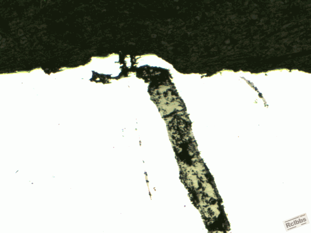

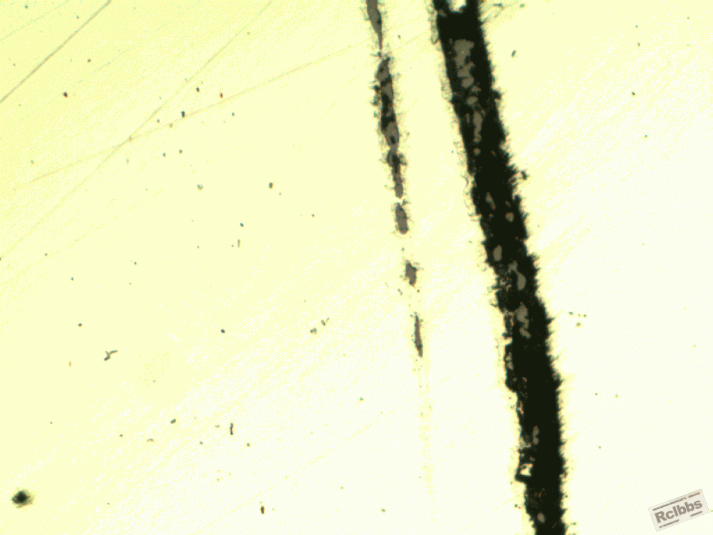

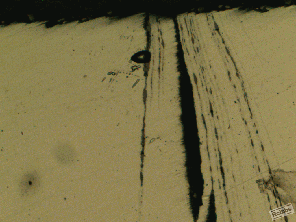

你好 我又上传了几张照片 是同批的另一个裂纹 您帮忙看一下
签到天数: 141 天
发表于 2012-8-8 14:33:36 | 显示全部楼层
仍旧判断为淬火裂纹!至于原因啊,大家也都说了,主要是锻造后的缺陷……
签到天数: 270 天
发表于 2012-8-8 15:24:54 | 显示全部楼层
在边缘啊,有可能是折叠造成的呢!
发表于 2012-8-8 15:29:21 | 显示全部楼层
就是锻造产生的摺叠

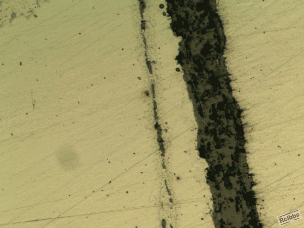

 楼主| 发表于 2012-8-8 17:00:10 | 显示全部楼层
100x14.gif 100x21.gif 一个工程师说的是夹杂导致的开裂

发表于 2012-8-8 17:17:54 | 显示全部楼层
看起来好像是夹杂物。。。。。
签到天数: 40 天
发表于 2012-8-9 01:19:33 | 显示全部楼层
从最后一张图片上看,推断你的右边上的黑色部分是裂纹了,在裂纹边存在明显的脱碳层。
楼主应该增发一张产品图片,看裂纹出现的位置如何,是不是内表面也加热淬火,有几张图片看起来像夹杂物。。。。至于判为夹杂导致的淬火前裂纹还是墩粗时产生折叠形成裂纹源,楼主根据你的实际加工工艺综合分析。
发表于 2012-8-9 08:05:23 | 显示全部楼层
看起来不像是裂纹,像是折叠
签到天数: 1254 天
发表于 2012-8-9 08:41:01 | 显示全部楼层
应该拍一张工件的整体照片,标示出缺陷的位置。感觉像是在敦粗过程中产生的。
