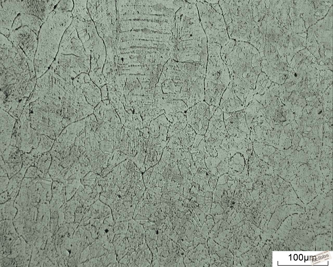

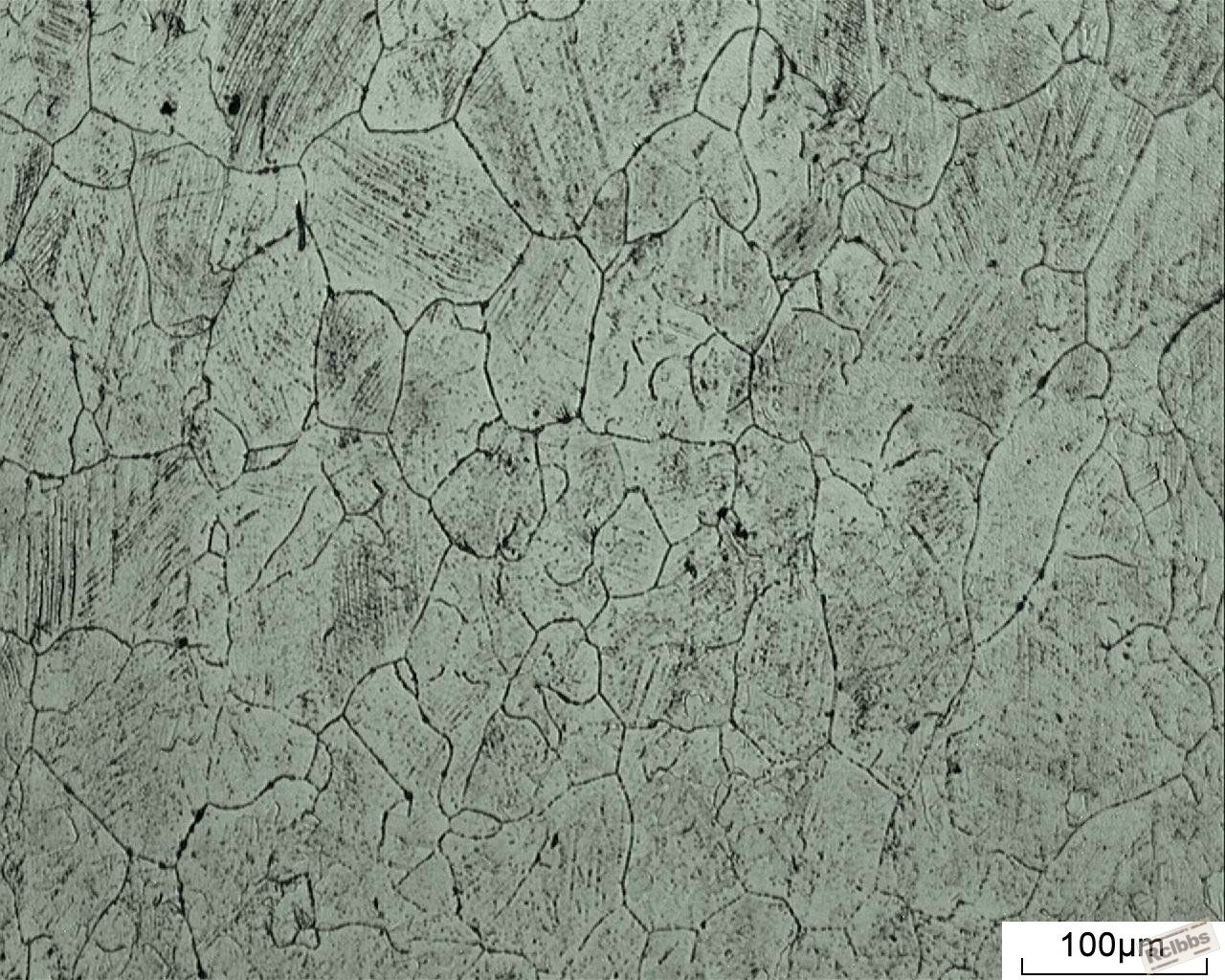

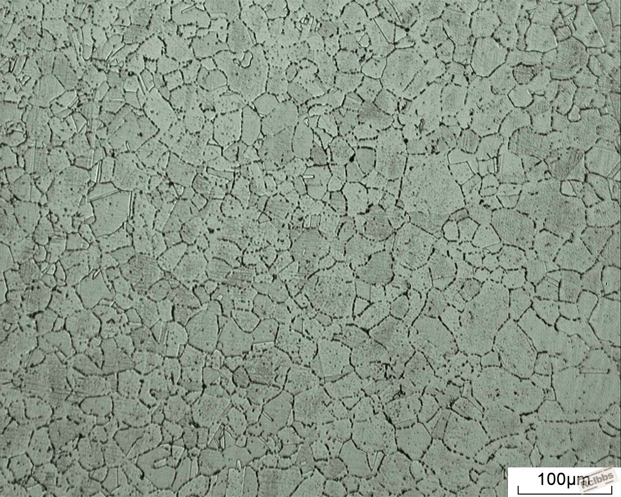

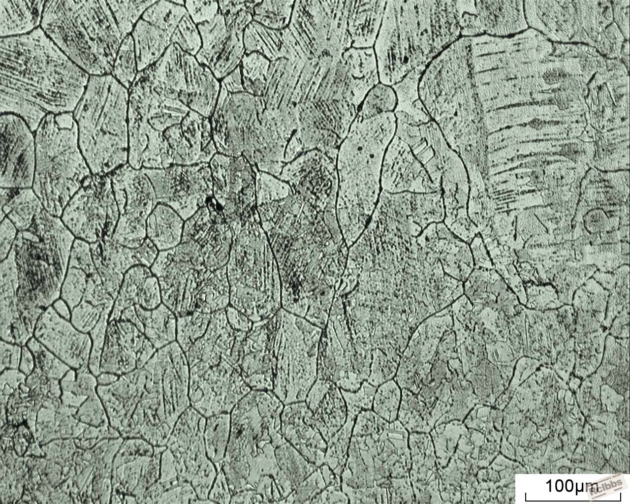

请大家帮忙分析一下这四张金相图,是一个不锈钢法兰管壁厚截面,该管冷拔处理过
金相处理方法:抛光后用10%草酸溶液电解侵蚀
化学成分鉴定如下:
C        S        Si        Mn        P        Cr        Ni        Cu        Mo
0.05365        -        0.58        1.082        0.013        18.27        8.29        0.16        0.078
W        Ti
0.0175        0.0157

发表于 2012-8-8 08:09:01 | 显示全部楼层
不知道LZ想分析啥呢???
照片中明显的不同为:晶粒度不同,且晶粒的均匀程度也不同!
签到天数: 270 天
发表于 2012-8-8 08:33:43 | 显示全部楼层
要分析什么呢??????图片很漂亮!
 楼主| 发表于 2012-8-8 08:41:27 | 显示全部楼层
谢谢这位大哥,确实是我说得不够清楚。
我的疑问是:这些金相黑色的条纹是划痕吗?还是其他元素导致的?
无孪晶奥氏体金相组织不是纯白的吗?但这些金相为什么有黑有灰又有白,是否为孪晶奥氏体?是否有网状组织等等?
大家能不能根据其化学成分对其进行分析,比如Ti成分是否有体现在该金相上等等?因为我查过资料,说Ti元素有助于防止不锈钢产生晶间腐蚀。
小弟才刚读研二,而且也不是学金属材料的,对金相理解甚浅,望各位大哥多多指教~!
签到天数: 141 天
发表于 2012-8-8 09:00:02 | 显示全部楼层
Jerryshady 发表于 2012-8-8 08:41
谢谢这位大哥,确实是我说得不够清楚。
我的疑问是:这些金相黑色的条纹是划痕吗?还是其他元素导致的? ...
金相上的条纹俺个人认为是划痕较多,当然也不排除其他情况!
由于你腐蚀的问题,所以无孪晶奥氏体组织不是纯白的,个人感觉不是孪晶奥氏体,没有网状组织存在!
发表于 2012-8-8 09:02:23 | 显示全部楼层
个人感觉是制样过程中的划痕,只是单纯看晶粒不影响,做其他检查时组织、夹杂会有一定影响,重新抛光,你可以试试王水腐蚀
发表于 2012-8-8 15:38:24 | 显示全部楼层
应该是滑移线,而不是制样过程中的划痕
发表于 2012-8-8 22:34:03 | 显示全部楼层
是渗碳体吗?我并不知道我猜的  我的这  1001倍下经常看到这个   只是材料不同
签到天数: 319 天
发表于 2012-8-9 03:17:58 | 显示全部楼层
滑移线,不锈钢在磨抛用力过大的时候就容易出现
 楼主| 发表于 2012-8-10 10:19:27 | 显示全部楼层
谢谢各位的答复!
刚才查了一下“滑移线”
定义是:材料在屈服时,试样表面出现的线纹称为滑移线。
所以我不太理解兄台你说的,既然是抛磨引起的,但又不是划痕,那你所说的滑移线是什么概念呢?可以解释一下吗?感激不尽。
签到天数: 942 天
发表于 2012-8-10 10:48:08 | 显示全部楼层
磨制过程中,磨面产生塑性变形层,抛光的目的是去除塑性变形层。
那些条纹是抛光不到位而残留的假像。
签到天数: 521 天
发表于 2012-8-10 13:02:00 | 显示全部楼层
拉拔后固溶过吗?是不是M体啊?滑移线应该是很长的吧,一个方向的。你看下硬度有多少?
签到天数: 521 天
发表于 2012-8-10 13:03:14 | 显示全部楼层
Cr18Ni9Ti,拉拔会有M体,所以一定要固溶处理。
发表于 2012-8-10 13:55:35 | 显示全部楼层
楼主 先要学习金属学 然后了解一下金属热处理    否则  一些基本概念  一句两句 解释不清 你也理解不了  。划痕是外在的  滑移线是内在的  。看你的样品 是样品没抛好  划痕没去掉  或者产生新划痕
签到天数: 319 天
发表于 2012-8-12 02:19:03 | 显示全部楼层
Jerryshady 发表于 2012-8-10 10:19
谢谢各位的答复!
刚才查了一下“滑移线”
首先应该明确一点的是,在磨抛过程中试样表面会形成塑性变形层,当用力过大的时候变形层厚度是增加的。
滑移线:在塑性力学中,变形体塑变区最大切应力的迹线。由于最大切应力成对正交因此滑移线在变形体内成两族互相正交的线网组成所谓滑移线场。看其特征像是滑移线。
未看见黑色的线条跨越几个晶粒以上,个人认为可以排除是划痕。
此不锈钢为奥氏体不锈钢?奥氏体为面心立方,易诱发滑移线
另因本人接触不锈钢比较少。以上是猜测。如有误请同行指正
楼主可以多做几个试样,用不同的磨抛力试下,看线条的多少。
签到天数: 319 天
发表于 2012-8-12 02:25:59 | 显示全部楼层
不锈钢法兰管壁厚截面,该管冷拔处理过”
金相图片是否在不同的位置拍的,也可以参考下所在区域的变形度
发表于 2012-8-13 03:53:04 | 显示全部楼层
我认为是滑移线,第二张最为明显。
发表于 2012-8-13 19:52:23 | 显示全部楼层
是金属在经外力导致变形后形成的马氏体,叫做形变马氏体
发表于 2012-8-13 22:34:24 | 显示全部楼层
对不锈钢不大了解,楼主可以参考上面的建议重新制样,排除制样问题
发表于 2012-8-14 10:33:04 | 显示全部楼层
          第二张图片晶粒中黑白条纹方向不一致,象塑性变形层没有抛去,一般不锈钢塑性好.需要多抛一会晶粒粗细不等.
