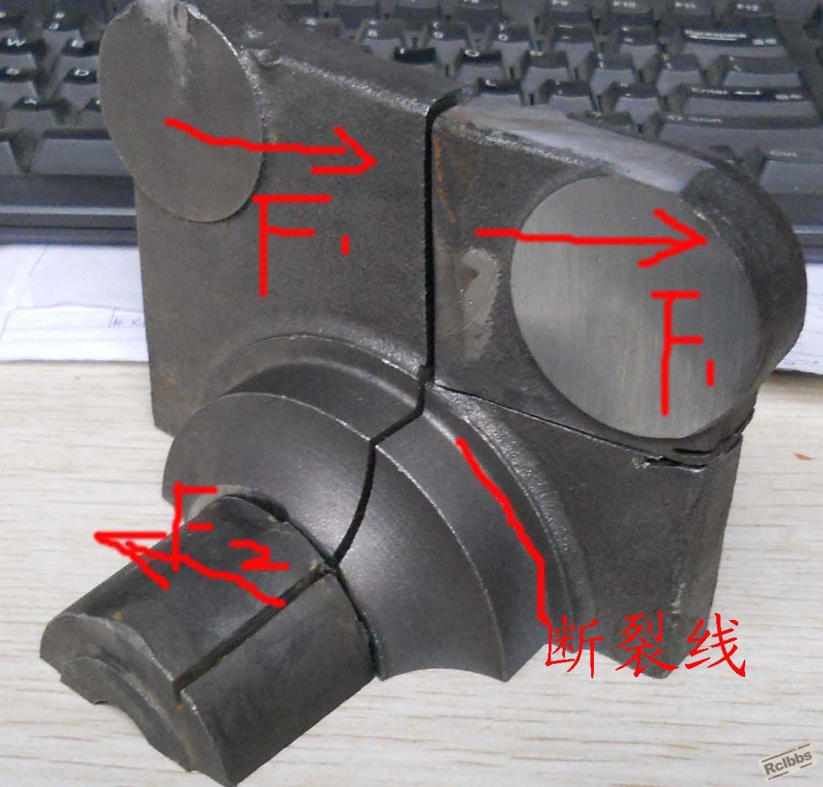

各位大家好, 我现在遇到即个问题是,我司用的是网带炉,故将用量较小的42CrMo工件与40Cr一起热处理,
调质硬度30-35HRC,
1、请问42CrMo工件与40Cr工件是否能够按照相同工艺热处理?
2、请问42CrMo工件调质硬度多少综合力学性能最好?
3、针对我司40Cr产品断裂是什么原因?(前期我司40Cr产品易从根部断裂,我们分析为40Cr材质强度不够,故换为42CrMo)
   见工件断裂图--红线处及断裂位置
请各位武林高手分析。。我实在是不明白啊

那是应力集中点,工件应该倒大角。而且冷却速度不用太高!剩下就没什么了。两种材料一起做没什么问题,注意好工件摆放的密度就行!

谢谢。。。现在我们的硬度为30-35HRC是不是硬度选择的不合理造成,抗冲击性能差,如果想得到较强的抗冲击性能改如何去调整?

一般42CrMo这种材料选择的硬度都在HB260~300.你们的硬度选择偏高,但也没有高太多。对冲击性能会有一定的影响!

HRC28-32,提高形状过渡区光洁度。

42CrMo工件与40Cr工件不能用相同工艺热处理,同样的硬度要求42CrMo的回火温度要高几十度。

但现实情况是和40cr工件使用相同的热处理工艺,40CR工件硬度能够保证在30-35HRC,42CRMO工件顶端硬度为28-32,下面较薄部分硬度为32-36,是否是工件调质不合格造成的?

你那个F1F2是什么意思?零件尺寸怎么样呢?最好把裂纹处的组织发个图片来看下.

断口照片.doc (5.28 MB, 下载次数: 45)   受力方向理论上是F2=4F1

這兩種材質可以一同加熱奧氏體化,但是要分開回火。
42CrMo硬度到35HRC可以的。
