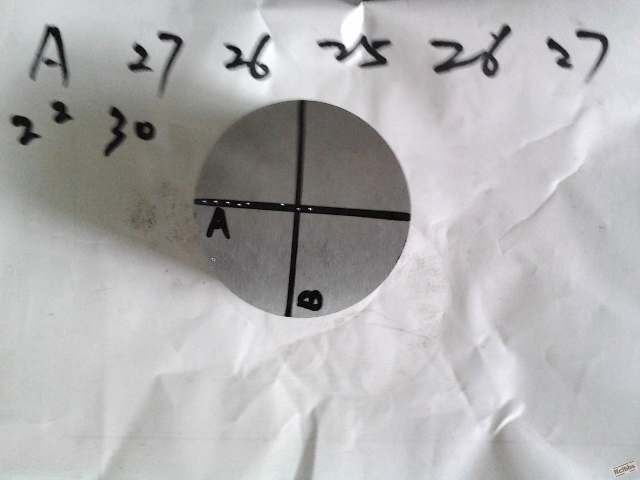

20CrMnTi主轴渗碳淬火。表面硬度58-62 。但是,心部硬度怎么也达不到要求。只有25度左右。怎样才能提高心部硬度呢?渗碳完了能调质吗??心部硬度能调到多少度??调质完了改(该)走怎样的工艺???心部硬度如下图:直径65。线切割切片后。平磨磨去0.2后。用洛氏硬度计打的硬度。大家分析一下。是热处理的问题??还是料的淬透性有问题?? 111.jpg

 楼主| 发表于 2012-8-9 13:36:22 | 显示全部楼层
那如何能提高心部硬度呢?直径65的轴。我想把心部硬度提高到40度、请指教!!!!!!

这种钢你要把芯部提到40HRC?那我劝你还是换一种钢吧,本身就是低碳钢,换成中碳钢差不多。还有你既然渗碳了,还想调质?你表面不要硬度了?

    主轴的直径多大?芯部硬度界定在什么位置检测?

你将材料换成中合金钢,先淬火到40HRC,再将表面感应淬火58-62HRC。

楼主可采购碳含量和淬透性都在中上限的20CrMnTi,渗碳后的淬火温度适当高点,采用快速淬火油,淬火时加强搅拌,这些都是提高心部硬度的措施。

20CrMnTi不可能达到40的 因为它的淬透性决定 介意你换材料例如 20Cr2Ni4之类淬透性好的钢材

这种20CrMnTi料可以用减小工件有效厚度的办法解决:即在工件(轴中心)打φ30~35通孔.再渗碳淬火就OK了。我们以前的产品就用过这个办法(我看到过资料,日本人也经常用这个办法),不知道的人,总想把这个孔省略掉(以为没有用处,不想打孔,这就是热处理的工艺孔),结果热处理质量不合格还不知是什么原因。

同意老热工的说法,是个很好办法。只能跟客户沟通了,如果客户不想钻孔,也不想换更好淬透性的材料,这就有点难办了。

主轴的直径都没有说,怎么帮你,如果直接不大在合理的范围内,表层58-62HRC,心部40HRC,是可以做到的。

楼主连产品的基本尺寸都没有说,大家说了半天也无济于事,20CrMnTi也不是不能达到那些指标的,看你是什么样的东西了

楼主在轴的哪个部位检测心部硬度?
