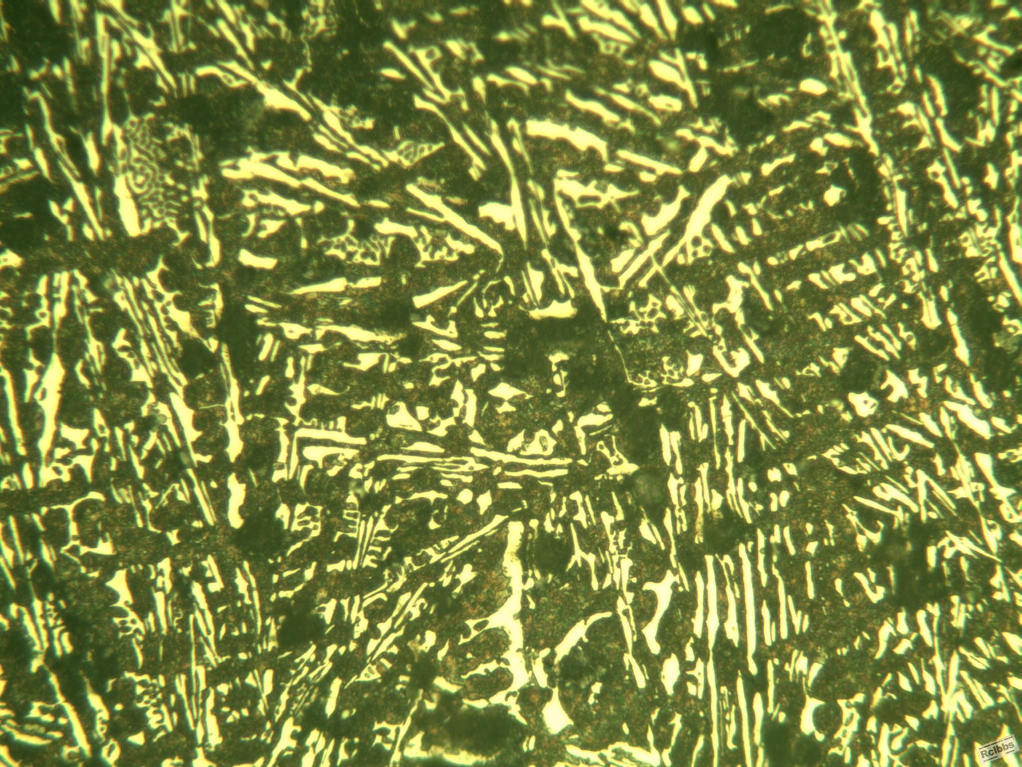

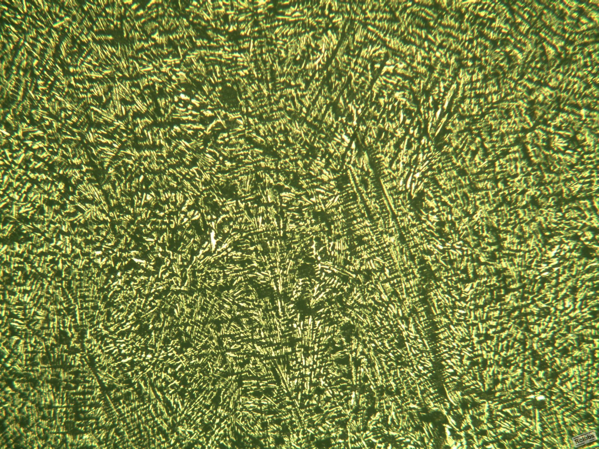

请教大侠们下图片上的是什么组织
打了硬度是61.5~62HRC
签到天数: 56 天

图片在那.......
材质,热处理工艺等

从下图中可以看到好像是针条状、莱氏体鱼骨状碳化物。可是灰铸铁呼?

同意楼上观点,不知是否有正解!

对,就是莱氏体组织。材料应该是铸铁类,含碳量较高。
应该是灰铸铁,工艺是铸造、淬火、回火

应该是白铁啊,鱼骨状共晶渗碳体。“淬火”是怎么回事?应该是只是水冷处理。

同意,就是莱氏体。水冷处理的。

我怀疑先前的猜测“灰铸铁”,在下图中我找不到“灰铸铁”的石墨组织。大家说呢?
哎,只知道是c含量是3.2~3.7%,淬火是铸造后加工然后再淬火和回火,想问下依照工艺这个组织正常么

楼主打硬度--硬度有这么高吗?

以前看过高铬铸铁组织,就是这种马氏体+针条碳化物,硬度在HRC60~62左右.
如果是白口铸铁,碳化物应该更粗大一些。

这是冷激铸铁,常用于耐磨零件!

組織正常。

这是典型的铸态组织啊,鱼骨状共晶渗碳体傍边难道就是淬火得的马氏体吗?看不清啊.

呵呵,这个我见过,就是高铬铸铁,组织正常,莱氏体状的碳化物!

    图片可确定为莱氏体组织,鱼骨的碳化物,但无法确定钢种 .最好化验一下告诉大家.

有点像铸造态高速钢组织。
