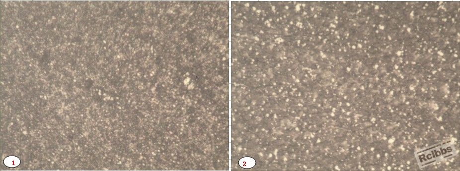

    大家好,图中是金相图2#是6542(M2)高速工具钢 1175淬火,540度 1.5H两次回火,670度 1H,630度1H回火后的结果.1# 图片是我们竞争对手产品的,具体处理工艺不明. 目前客户反应这个问题,说我们的金相有问题,让我们改进.
    请教大家,2#与1#的差距在哪?怎么改进?

碳化物颗粒较大,组织没有1#细腻,应该考虑淬火温度是否偏高。

   淬火温度低了点,还有你为什么要670回火?回火温度高了,碳化物析出,粗大,也是可能的,我记得我们那的回火温度是570三次。

你是不是有点类似快速回火?缩短回火时间啊?还是增加零件的什么性能啊

你们零件硬度是多少啊?

  颗粒大小直接影响零件的使用寿命哦!

回楼上,前两次回火后的硬度是HRC 63左右,由于客户要求零件硬度HRC53左右,再加上工艺需要所以后面有670度回火.
 楼主| 发表于 2012-8-11 09:04:53 | 显示全部楼层
我该怎么改善呢????请教各位.............

图2较图1碳化物粗,你应该考虑从预备热处理着手,不要只是看成品的金相就说是淬火出了问题。
个人觉得,改进球化退火是解决这个问题的关键。

我们是从厂家购回来的原材料直接进行淬火的.

碳化物的颗粒大小有差别,另本人觉得残奥的含量比例也有差异。

请教一下,怎么样将碳化物颗粒做得更细.有哪些途径.

建议将淬火温度提高到1200度,回火用580度/2H回三次试试。

从图片看,不仅是碳化物颗粒大一些,马氏体似乎也要粗一些,应该是淬火温度相对较高了。

最终硬度要求是HRC53, 请教一下提高淬火温度和回火温度理由?

有人说淬火温度高了,有人说低了....到底是高了还是低了啊?

我觉得图1淬火温度比图2的淬火温度低.碳化物颗粒回火改变应该比较少吧.

请问贵公司产品的加工流程是什么?以便分析热前处理的情况。

同意14楼的说法  淬火温度高了

提供个人意见仅供参考 从三方面入手1球化工艺(温度和时间)2淬火温度3最后的回火温度
