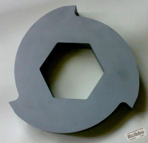

自制了一台撕碎机 用的是45#钢形状和图片差不多,直径30CM左右,厚3CM
左右,硬度在52--55左右。试了几次机后一下子断了三把刀 ,现在想把全部刀回火处理下提高韧性,但刀口又要保证硬度足够。求高手门给点处理意见。如果在广东佛山附近有处理能力的可以打13415720086或QQ:381925775商讨下 201203140932234459.jpg

    建议把材料改为40CrNiMo或45CrNiMoV。

最好更换好点的材料,45钢效果不会好的

高温回火后,刃部局部淬火

这种刀片硬度一般控制在45~50之间,回火320左右。楼主产品应是硬度太高所至。

个人建议用60Si2Mn我也比较有经验
