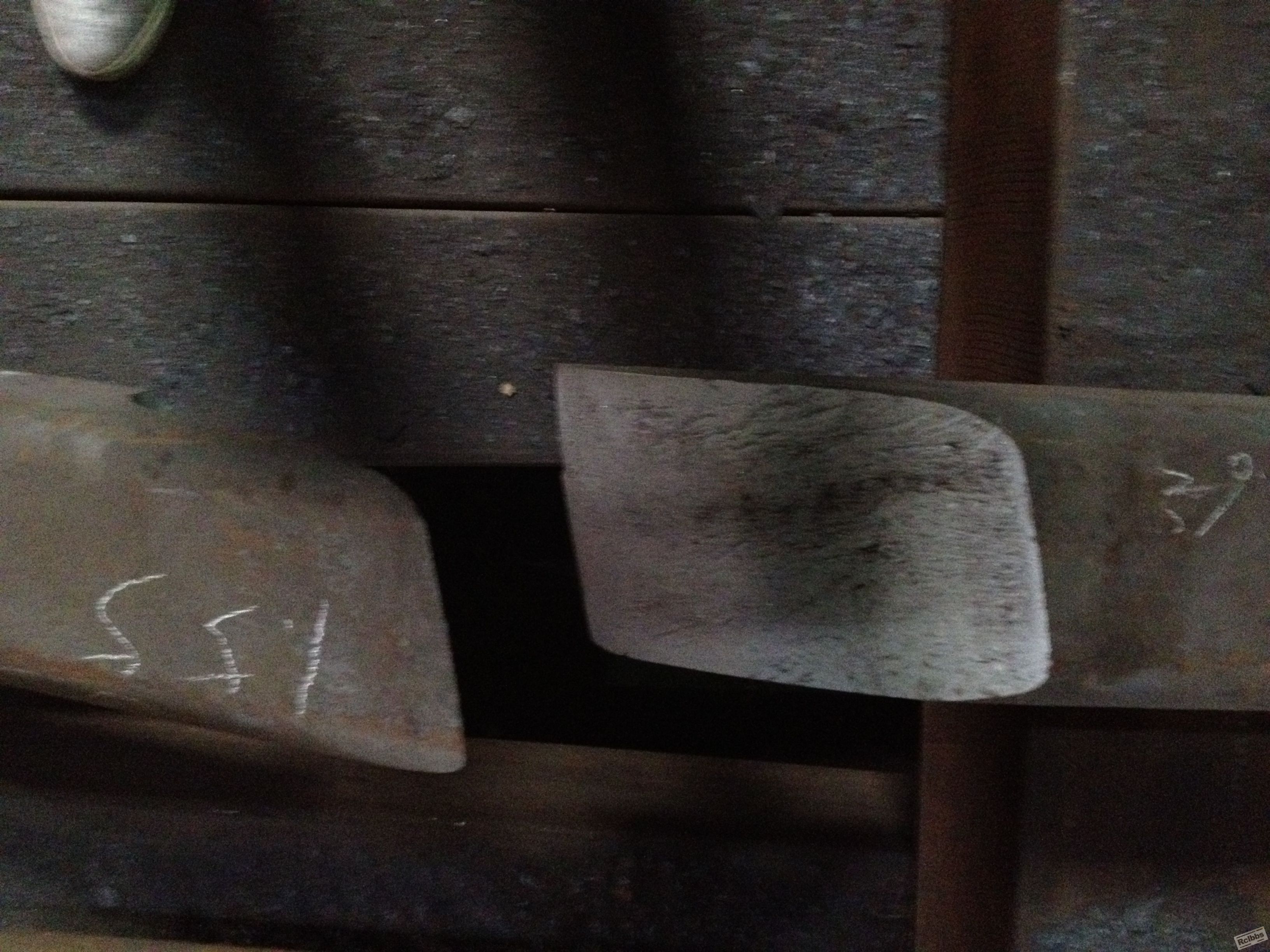

1.如图,钢种为1Cr17Ni2,原钢锭为12吋。粗轧后尺寸为(130*170)mm,
有一支坯料再调取过程中发生断裂,是什么原因啊。
此条料表面正常,断口形状如图1

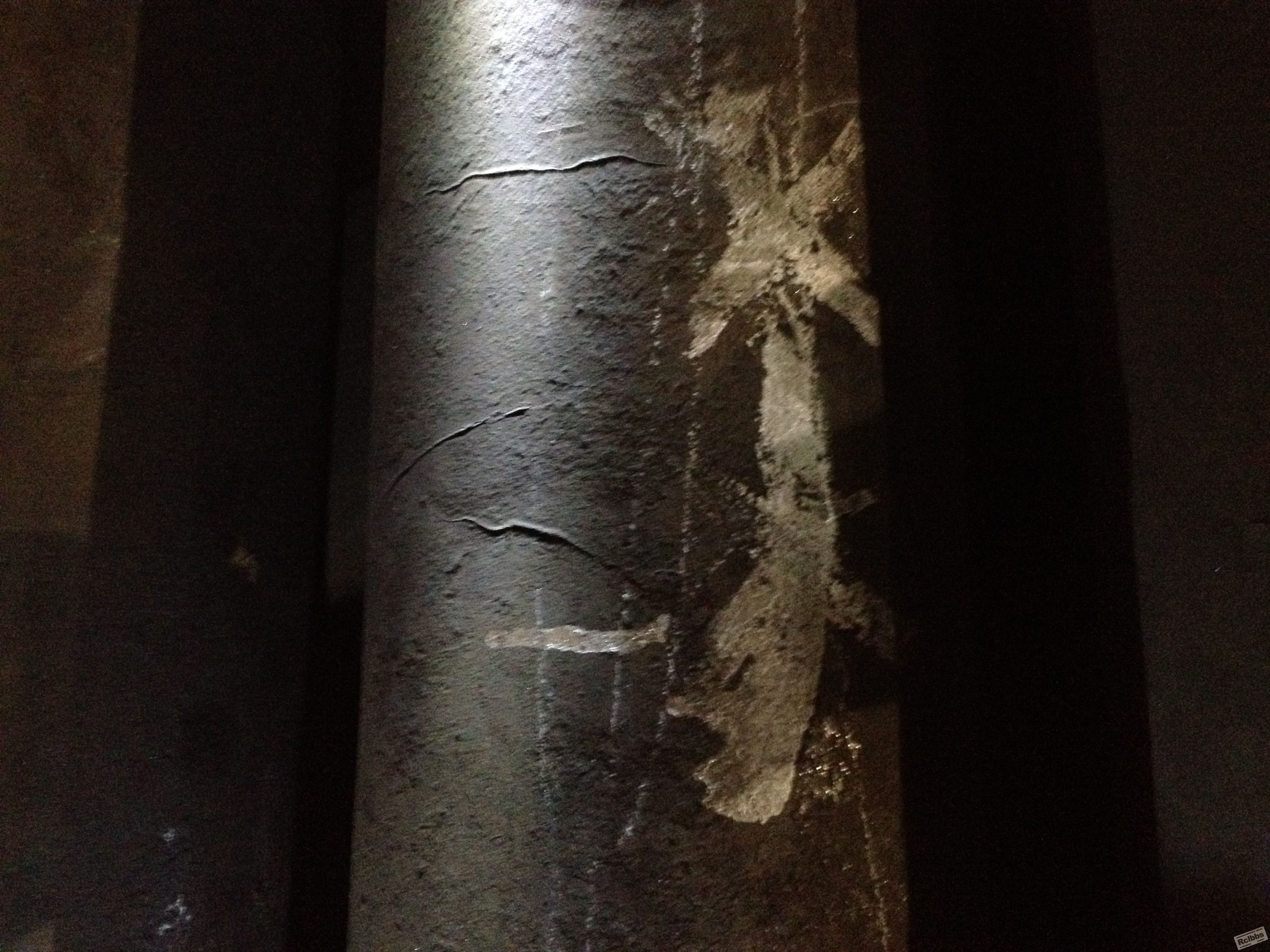

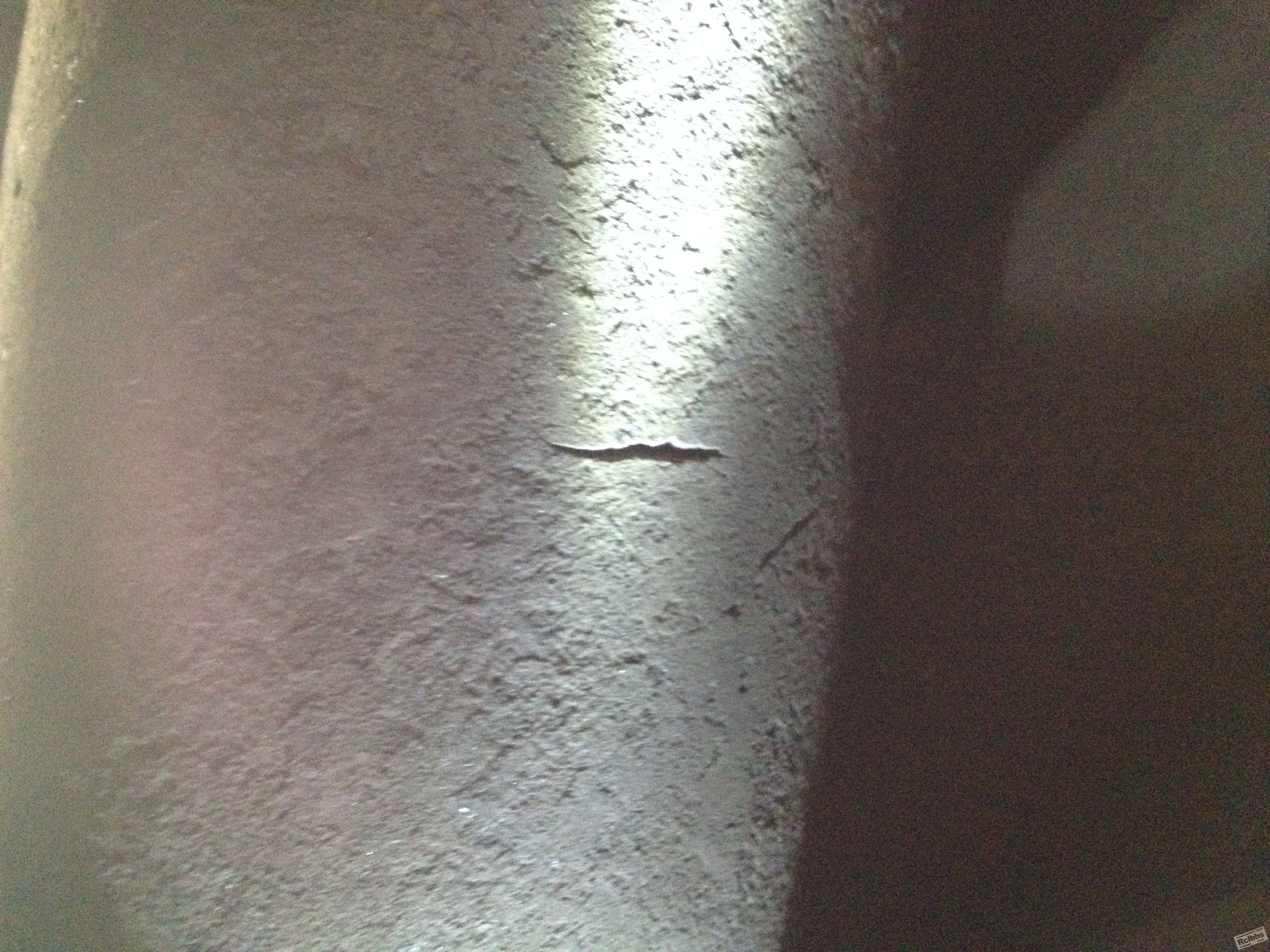

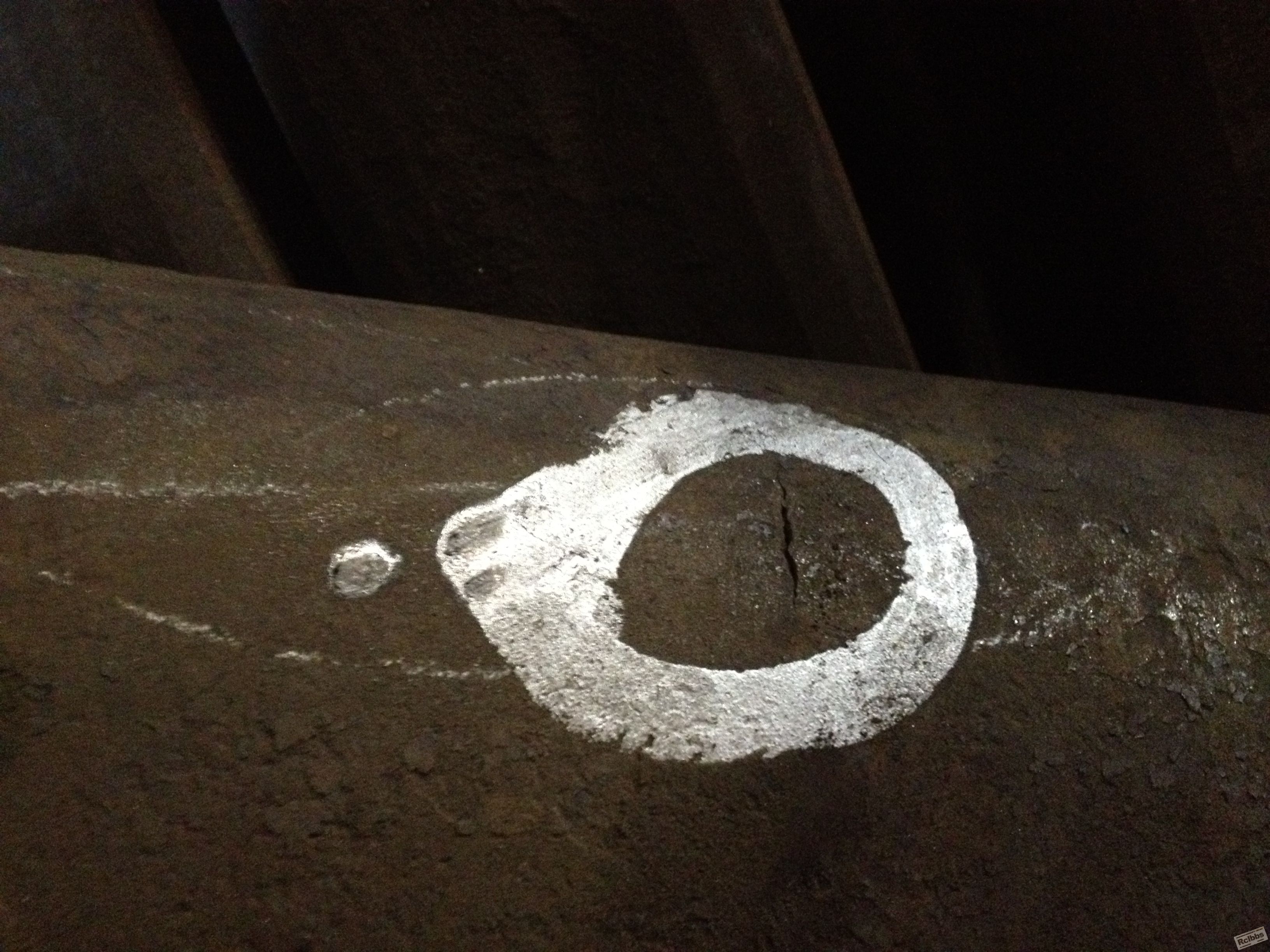

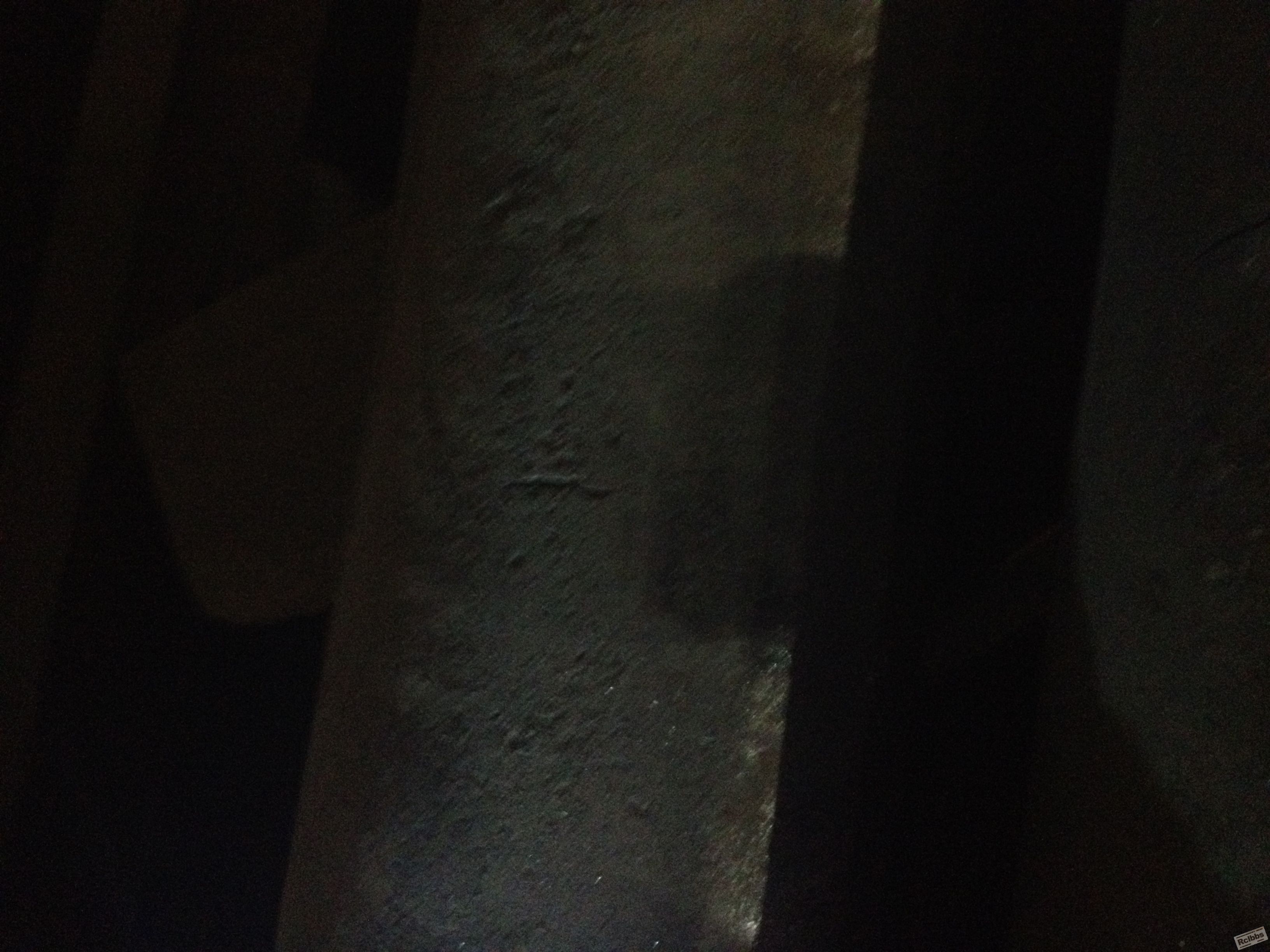

2.就是20吋钢锭锻打成200mm圆钢,再圆钢上呈直线状分布着横裂纹。深浅不一。
这两个是什么原因啊。不懂锻打,求教

奥氏体不锈钢在锻打过程是否会因锻打作用诱发马氏体转变。
所以关键的问题是:锻打温度是否足够。
请提供锻造工艺。
