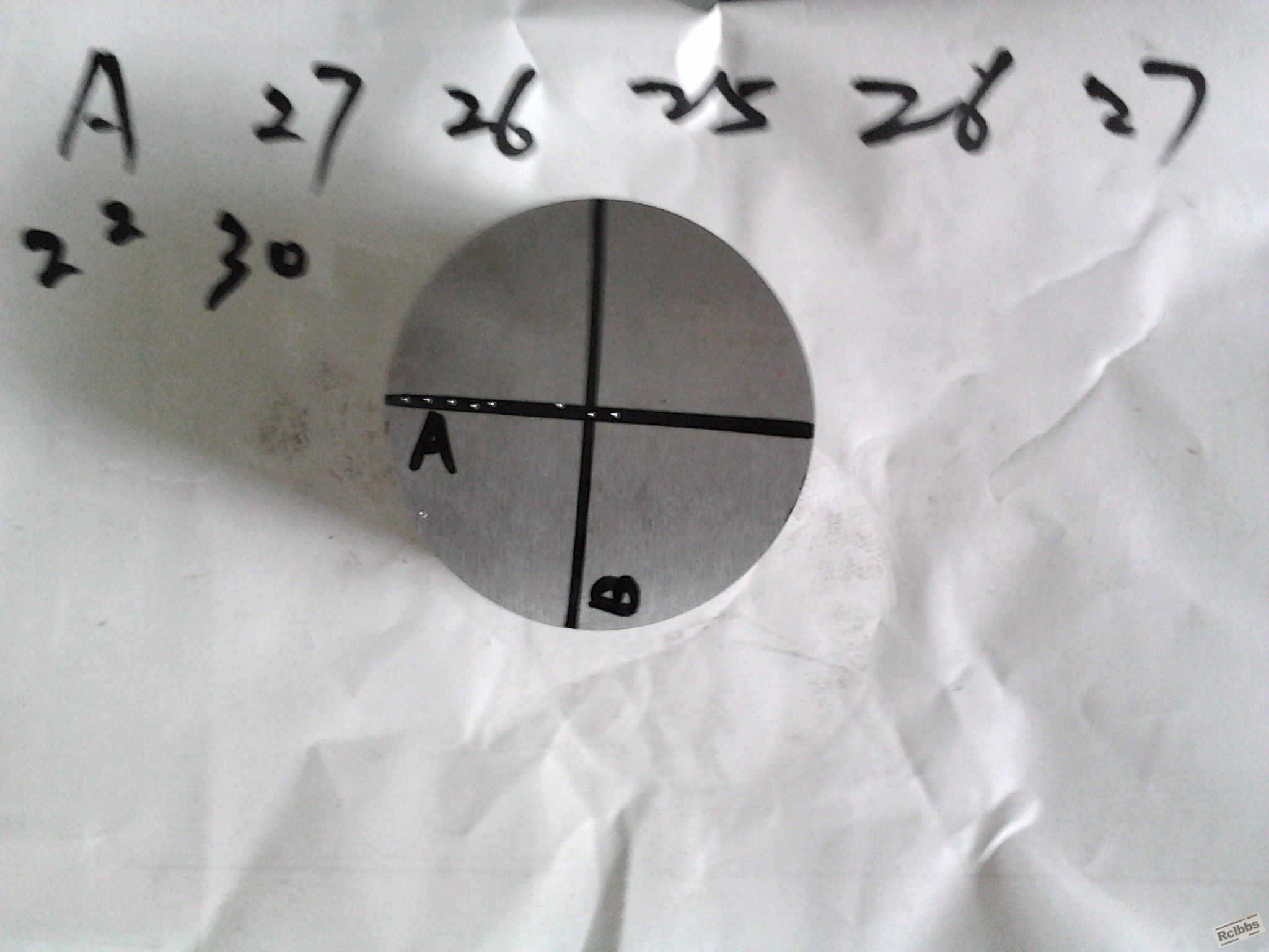

111.jpg 20CrMnTiH 主轴渗碳淬火,轴颈65。渗碳层深度0.8-1.2。单面留了30丝的磨量 。渗碳后整体淬火,表面硬度能达到HRC58-62.用线切割切断后,在平磨上磨掉0.2 。然后打硬度是如下结果,是不是太软了??到底是热处理的问题?还是料的淬透性问题????

热处理工艺了,什么都没有,怎么分析?

问的模糊,那么也可以回答的模糊啊。
故:应考虑材料或热处理问题。

应该是你设备的问题,渗碳件的淬火硬度不可能 这么低!是不是你的炉子漏气了。

还有,看一下金相组织便全知道了。

线切割切断是否过热退火了?
还有金相组织怎么样?

    楼主的技术要求都不明确,你如何解决?
    就这个Ф65的实心销轴,选择20CrMnTiH材料,你的芯部硬度能做到多高?
