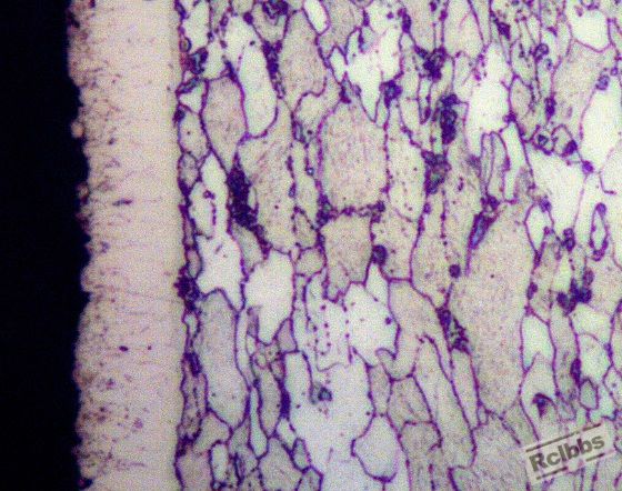

签到天数: 129 天
发表于 2012-8-13 21:20:13 | 显示全部楼层
看不到版版的,上传一张软氮化。

 楼主| 发表于 2012-8-14 07:08:44 | 显示全部楼层
一张餐巾纸 发表于 2012-8-13 19:55
看了附件中的检测报告,再看看这个帖子:http://www.rclbbs.com/forum.php? ... amp;tid=91619&f ...
    喜迎何老,大病初愈,回到论坛!
    在我们公司从未立功之说,也没有戴罪立功之说。一切工作的成功都是应该的;而不成功,没有结果的工作,那是要“说法”的!而且,这种“说法”往往是以经济代价为前提的!
 楼主| 发表于 2012-8-14 07:10:01 | 显示全部楼层
chg1555 发表于 2012-8-13 21:20
看不到版版的,上传一张软氮化。
     请问这个图片来自什么材料的软氮化?
