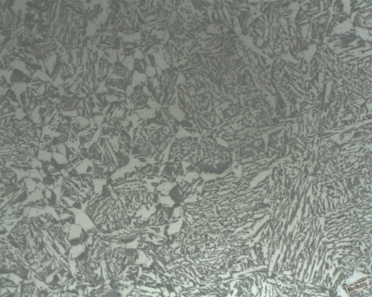

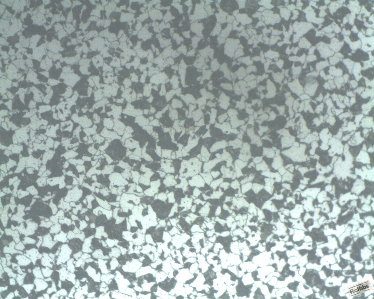

20CrMo经过完全相同的热处理工艺(同炉一起处理),组织为何差异这么大啊?
试样1-500X
试样1-500X
试样2-500X
试样2-500X
发表于 2012-8-12 19:21:29 | 显示全部楼层
第一张2号样 是标准正火组织,第二张还保留有铸态的组织。这是因为原材料正火前组织不同而产生的。

 楼主| 发表于 2012-8-12 22:24:03 | 显示全部楼层
正火前试样1和2组织都是等轴状F+P,但是一同正火风冷后组织就成这样子了,我疑虑的是试样1可以得到贝氏体,为什么试样2却还是标准的等轴状F+P呢?

这是正常现象,图2并非什么铸态组织遗留,而是因为材料淬透性太好,正火时得到大量粒状贝氏体的缘故。所以你打光谱肯定是2号试样含Mn量高对吧,别小看只多一点Mn它对淬透性的影响比Cr都大,而且会降低材料的临界转变点使贝氏体易于出现。我们有的齿轮材料用的是20CrMo,原材料偶尔会出现贝氏体,和原材料厂家人沟通他们也很头痛这个材料,整天被折磨的要死,不同炉号材料正火工艺完全不同,要做好相当不易。
