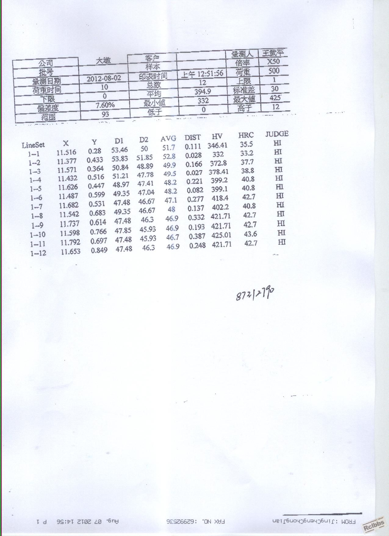

金相测试
金相测试
各位老师帮我看看这个金相测试结果,谢谢
发表于 2012-8-13 12:09:44 | 显示全部楼层
从距离表面0.28位置~0.85处,间隔0.15用HV0.5打的硬度曲线(没有长度单位)。
表面往心部方向硬度有升高趋势~不知具体要求,无法判断什么。

楼主想问什么呢?此报告又不是金相报告啊,就一份硬度报告,从报告看表面硬度低于心部,是否这个是你想问的问题呢?

LZ弄错了吧!只是硬度报告!只能看出心部到表面硬度的变化……

要求不明确,无法进一步分析
发表于 2012-8-13 17:11:37 | 显示全部楼层
楼主是想通过这个硬度测试结果  分析金相组织有什么变化吗
