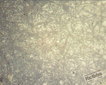

目前的工艺是840度保温2.5小时,强渗2小时(煤油120滴/分钟),扩散1.5小时(煤油20-30滴/分钟),直接出炉淬油。 测深层0.35-0.4mm,组织见图 yoyo.jpg 是不是工艺有问题。急

只滴煤油吗?你的详细工艺说一下,

建议渗碳以后 先炉冷 然后重新加热淬火

煤油量1分钟100滴。。。。。。。。。
发表于 2012-8-16 20:03:53 | 显示全部楼层
残余A4-5级 M氏体5-6级吗??????
 楼主| 发表于 2012-8-17 09:16:38 | 显示全部楼层
M 7-8级  A 6-7级

发表于 2012-8-17 13:21:27 | 显示全部楼层
楼主你确认只滴煤油吗?
零件的形状和大小(规格)是多少?
 楼主| 发表于 2012-8-17 14:56:45 | 显示全部楼层

进炉就滴甲醇了

发表于 2012-8-17 15:16:49 | 显示全部楼层
不通其他原材料了吗?比如 氨气?

额,我都忘记写了。。晕。。
