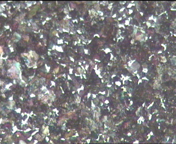

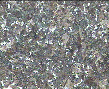

[求助] 求铸钢40Cr(870度)正火金相评级
发表于 2012-8-13 23:48:49 | 显示全部楼层 |阅读模式
下图1为4%硝酸侵蚀3s,图2为4%硝酸侵蚀10s
图1      100x
4%硝酸侵蚀3s
4%硝酸侵蚀3s
图2      100x
4%硝酸侵蚀10s
4%硝酸侵蚀10s
 楼主| 发表于 2012-8-17 19:40:43 | 显示全部楼层
我试样是不是没磨好呀?

发表于 2012-8-18 23:35:52 | 显示全部楼层
这个组织应该是正常的组织、、、、腐蚀有点深
