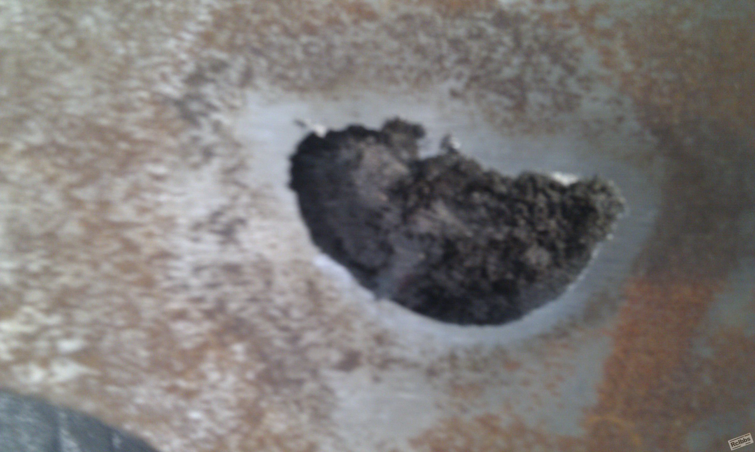

本人认为是缩孔 但是有人认为是气孔~~大家帮忙看看
签到天数: 1890 天
发表于 2012-8-14 19:07:26 | 显示全部楼层
是材料缺陷,缺陷蛮大的。空洞
发表于 2012-8-14 19:13:39 | 显示全部楼层
是缩孔不是气孔,气孔内壁光滑。

 楼主| 发表于 2012-8-14 20:40:47 | 显示全部楼层

chuolong 发表于 2012-8-14 20:40
请问从哪方面判断的材料缺陷
你这是铸造的吗?还是。。。。。。。。。。。。。。
签到天数: 9 天
 楼主| 发表于 2012-8-14 22:33:19 | 显示全部楼层
没错      这是铸造的
签到天数: 9 天
 楼主| 发表于 2012-8-14 22:36:12 | 显示全部楼层

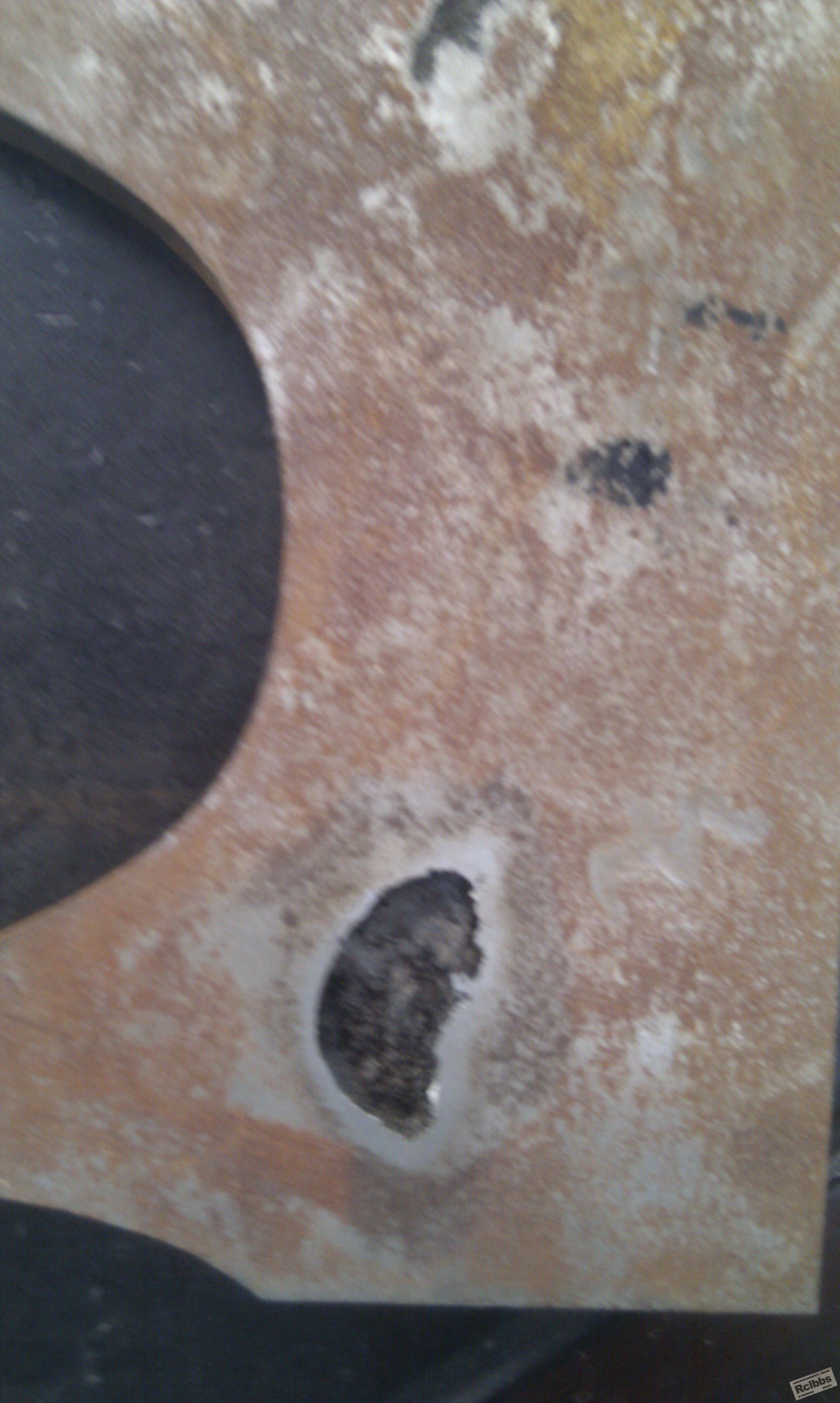

此部件已经是线切割过的
签到天数: 1890 天
发表于 2012-8-15 07:42:17 | 显示全部楼层
chuolong 发表于 2012-8-14 22:33
没错      这是铸造的
这种孔洞缺陷是铸造工艺的通病,
签到天数: 9 天
 楼主| 发表于 2012-8-15 09:24:39 | 显示全部楼层
790512as 发表于 2012-8-15 07:42
这种孔洞缺陷是铸造工艺的通病,
啥通病~~~能解释得更清楚点吗?
签到天数: 1890 天
发表于 2012-8-15 10:13:48 | 显示全部楼层
chuolong 发表于 2012-8-15 09:24
啥通病~~~能解释得更清楚点吗?
铸造工艺本身就是是个粗活,当金属液体到入模型中后,模型的形状也是直接影响内部缺陷的关键,金属的流动性不好,且容易堆积产生元素成分、组织偏析、气孔、空洞等缺陷。
发表于 2012-8-15 17:31:34 | 显示全部楼层
我看是缩孔  ,气孔内壁光滑    边缘 也比较整齐.
签到天数: 8 天
发表于 2012-8-15 17:38:17 | 显示全部楼层
呵呵,不知道浇口位置在什么地方?看起来应该是缩孔!
签到天数: 9 天
 楼主| 发表于 2012-8-15 18:10:58 | 显示全部楼层
这个缩孔离浇冒口 有一定距离
签到天数: 9 天
 楼主| 发表于 2012-8-15 18:12:23 | 显示全部楼层
790512as 发表于 2012-8-15 10:13
铸造工艺本身就是是个粗活,当金属液体到入模型中后,模型的形状也是直接影响内部缺陷的关键,金属的流动 ...
那这个缺陷是  哪个??  气孔 缩孔  还是别的?
签到天数: 13 天
发表于 2012-8-19 21:44:13 | 显示全部楼层
这个应该是缩孔,,,由于流动性不好产生的,这个在铸铁中很常见
发表于 2012-8-22 23:56:59 | 显示全部楼层
应该是气孔,内壁出现明显的氧化和脱碳,可以查一查在浇铸过程中是否过快,浇冒口是否设计合理?
签到天数: 36 天
发表于 2012-8-23 10:28:04 | 显示全部楼层
我认为是缩孔不是气孔,缩孔在铸造的毛坯中在所难免。
发表于 2012-8-23 11:56:08 | 显示全部楼层
缩孔啊,发生在铸件的热节处,很典型的
签到天数: 49 天
发表于 2012-8-23 14:46:30 | 显示全部楼层
铸造的缩孔,里面还有夹渣的吧1
