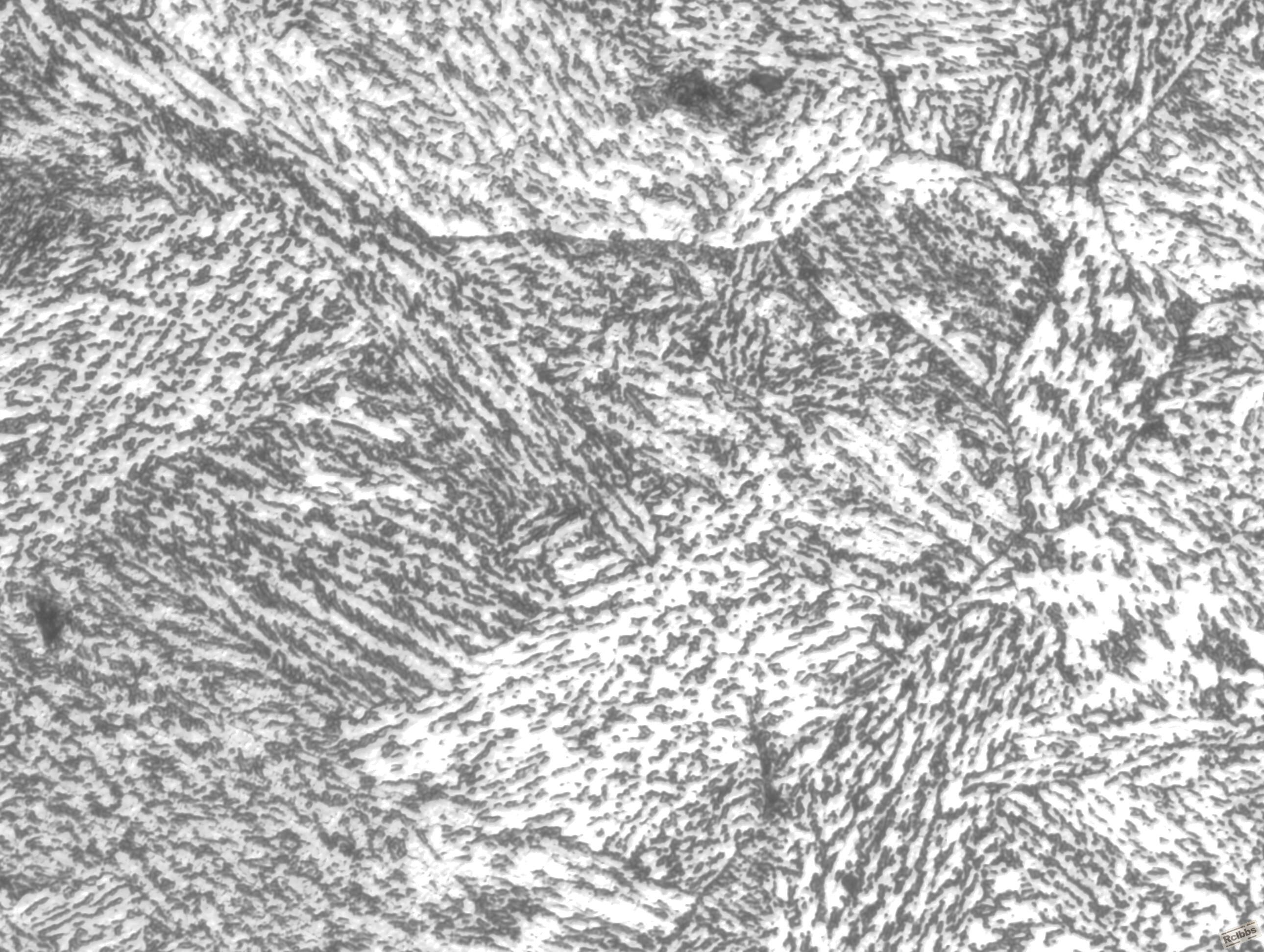

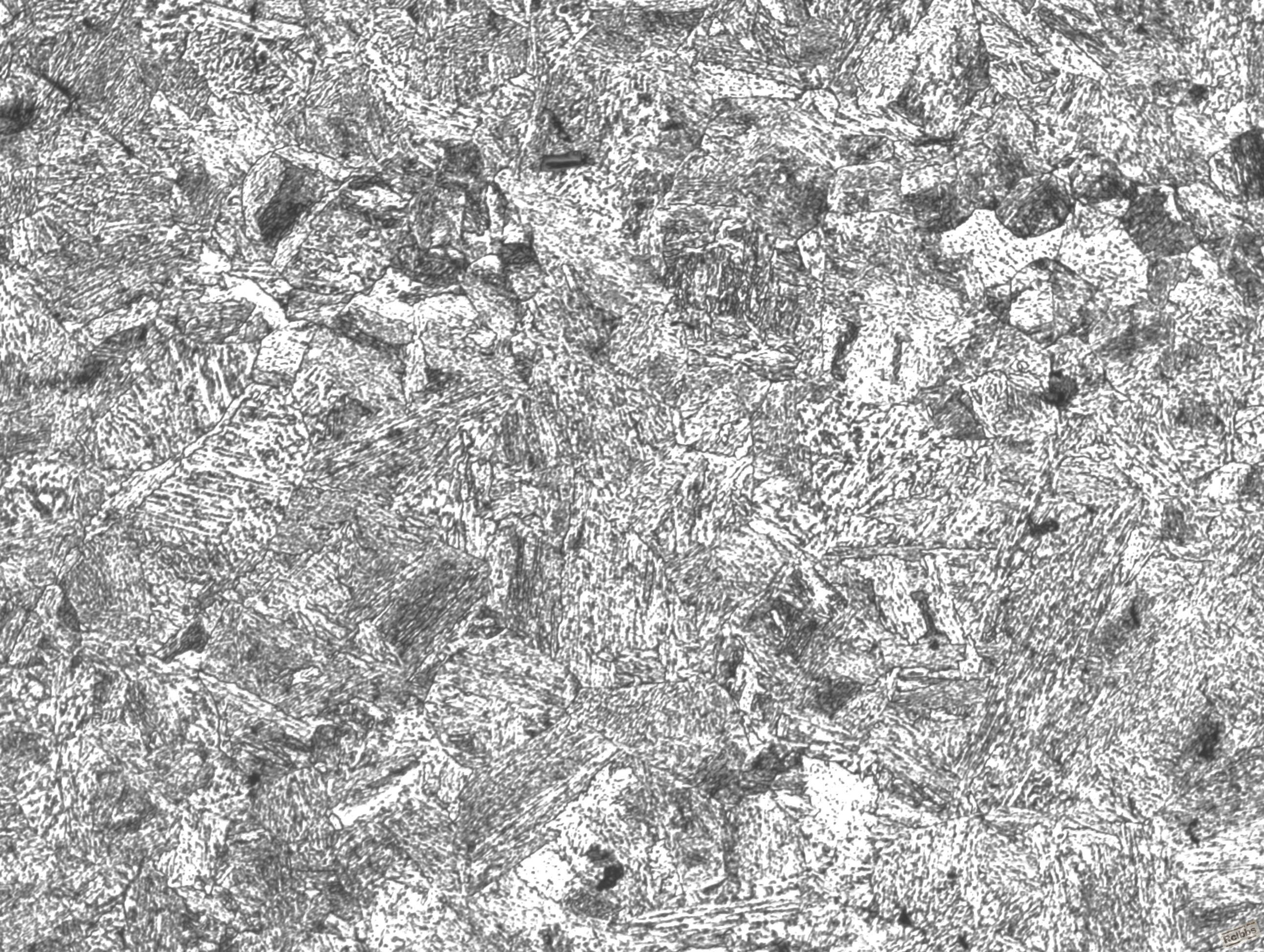

38CrMoAlA,冲击只有8J,强度等级590MPa,硬度285左右
100X
100X
500X
500X
发表于 2012-8-15 14:33:17 | 显示全部楼层
    建议楼主晾晒一下你的热处理工艺及取样方法!
 楼主| 发表于 2012-8-16 07:57:17 | 显示全部楼层
线切割取样,热处理工艺不知道,因为是失效分析。
签到天数: 182 天
发表于 2012-8-17 21:18:12 | 显示全部楼层
楼主可否说说自己的判断,大家交流下嘛!  第二张图片真是100倍么?
 楼主| 发表于 2012-8-20 08:21:52 | 显示全部楼层
签到天数: 362 天
发表于 2012-8-20 22:04:40 来自手机 | 显示全部楼层
跟上贝氏体也还有一点差距,上贝氏体有羽毛壮的组织。可是不像。
签到天数: 253 天
发表于 2012-8-21 07:28:00 | 显示全部楼层
andyjcb 发表于 2012-8-20 08:21
第1张是100倍,第2张是500倍,感觉像是上贝氏体
为啥你的强度这么低?
 楼主| 发表于 2012-8-21 07:53:44 | 显示全部楼层
bsh543516227 发表于 2012-8-21 07:28
为啥你的强度这么低?
强度没问题,就是韧性不够,要求50多J
签到天数: 253 天
发表于 2012-8-21 10:51:22 | 显示全部楼层
andyjcb 发表于 2012-8-21 07:53
强度没问题,就是韧性不够,要求50多J
呵呵,你不觉得奇怪吗?不是高温回火吧?37MN5调质也不止这强度啊
发表于 2012-8-21 13:14:07 | 显示全部楼层
取样是什么位置..............
签到天数: 208 天
发表于 2012-8-21 14:23:25 | 显示全部楼层
冲击是在多少度下做的。
发表于 2012-8-21 15:31:59 | 显示全部楼层
是调质处理吗,这个冲击真是很低啊
签到天数: 182 天
发表于 2012-8-23 21:54:15 | 显示全部楼层
第一张有黑色的组织呢?没重点拍黑色组织的分布,可是冷却不足产生的屈氏体? 第二张
