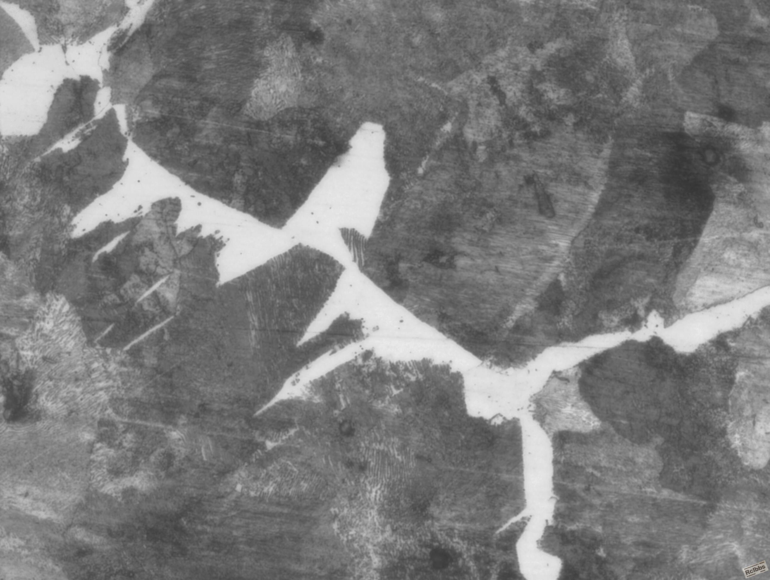

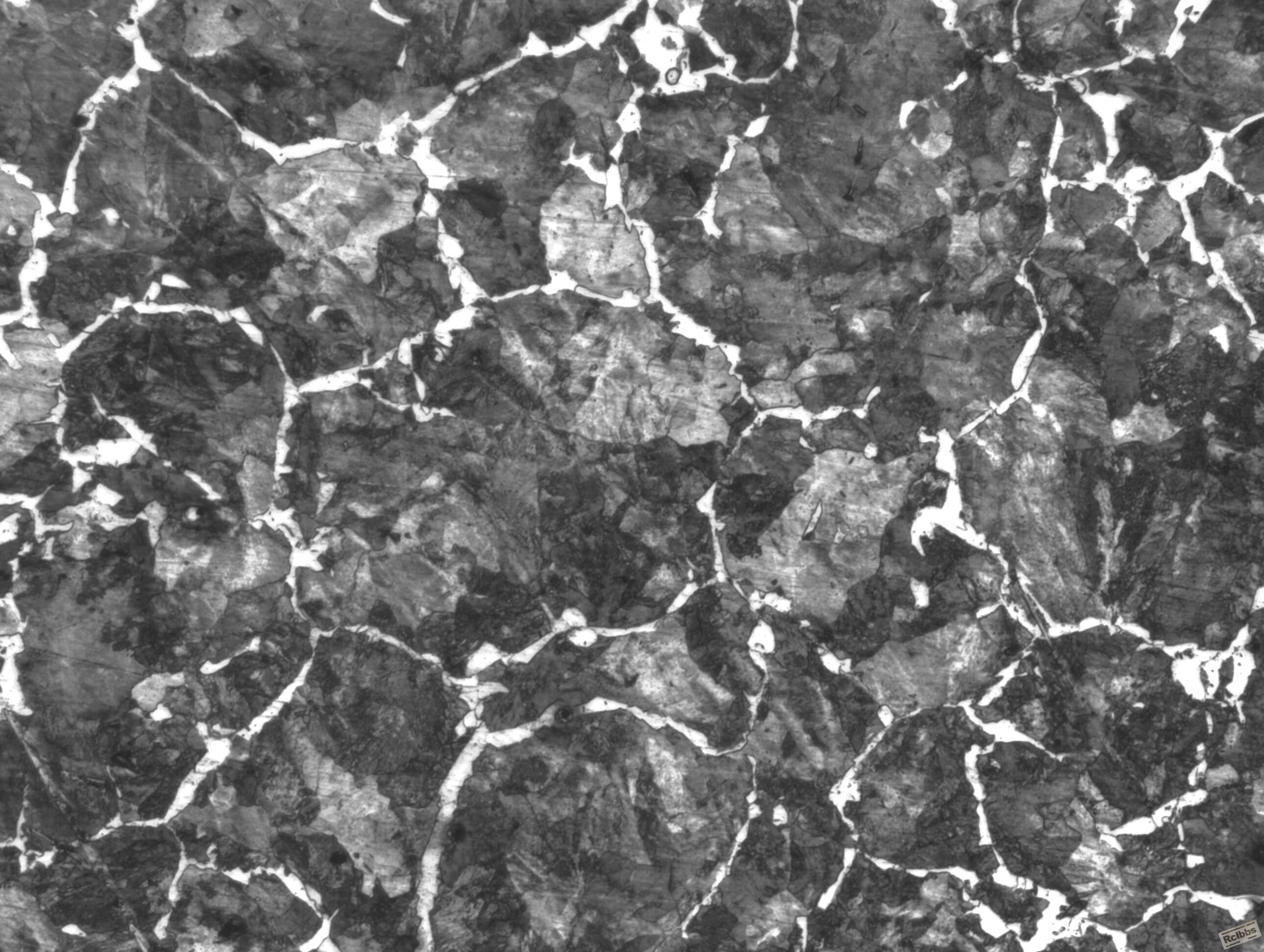

30Cr,硬度225HB左右。请问该组织是怎么回事呢?
100X
100X
500X
500X

发表于 2012-8-15 10:08:00 | 显示全部楼层
金相显示:该材料出现了过热现象。原因是:材料的加热温度过高,还是高温保温时间过长。
签到天数: 182 天
发表于 2012-8-15 22:53:09 | 显示全部楼层
楼主说说工艺过程嘛,过热! 冷却也有问题
 楼主| 发表于 2012-8-16 07:55:45 | 显示全部楼层
就是不知道工艺,做失效分析。我也觉得是高温淬火时温度过高或时间过长造成的。
签到天数: 172 天
发表于 2012-8-16 08:03:02 | 显示全部楼层
不知道楼主的工件经过什么处理啊
