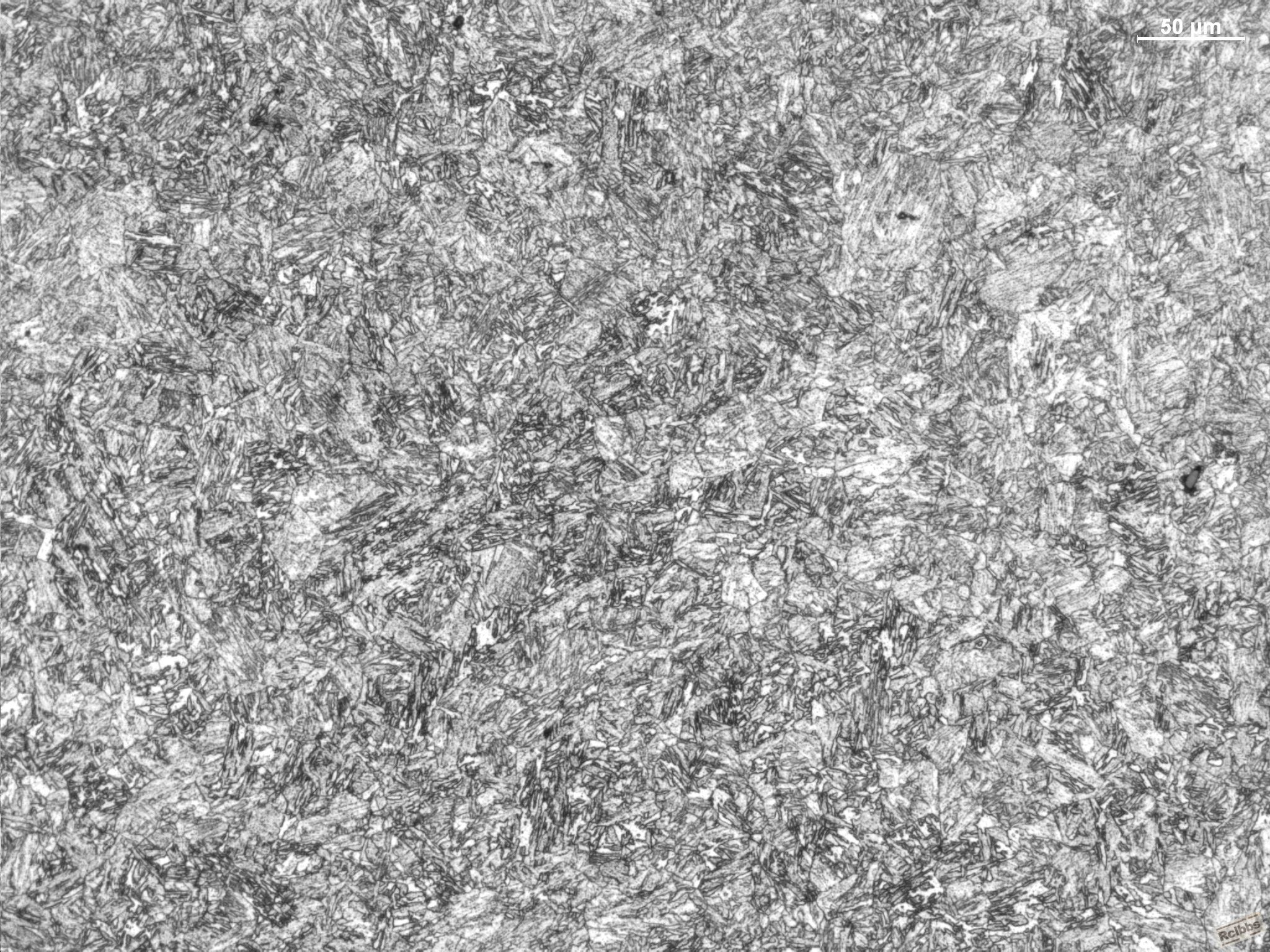

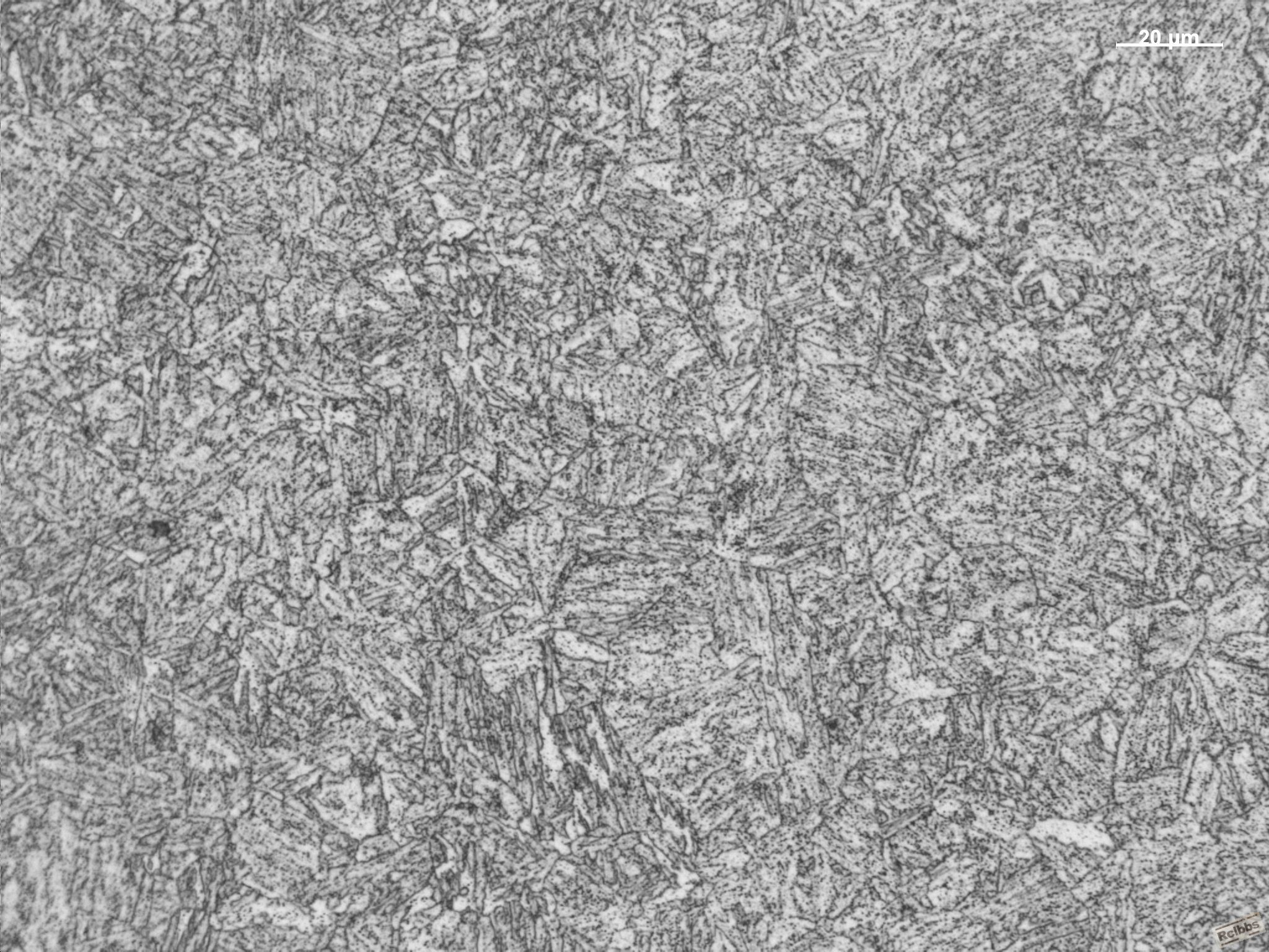

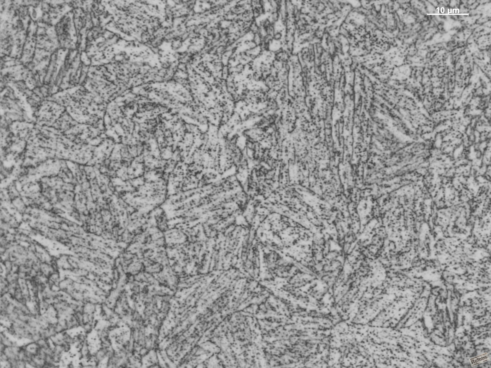

发表于 2012-8-17 10:19:28 | 显示全部楼层 |阅读模式
第一张是200倍的,第二张是500倍的,第三张是1000倍的。图标的不是很清楚,大家见谅~
200X
500X
1000X
材料是10CrMo910, 950°C淬火,720°C回火4.5h。
从图上看好像是索氏体,又好像夹杂了贝氏体,我刚学习,不太会看,请大家帮忙分析一下,谢谢~~
发表于 2012-8-17 11:22:38 | 显示全部楼层
回火索氏体
发表于 2012-8-17 11:28:34 | 显示全部楼层
没有看到贝氏体,基体组织回火索氏体,部分条块铁素体存在,觉得保温时间不足;楼主材料技术要求是怎样的?

发表于 2012-8-17 13:54:38 | 显示全部楼层
我觉得也是回火索氏体和铁素体,没看到贝氏体!

发表于 2012-8-17 14:21:15 | 显示全部楼层
回火索氏体。

发表于 2012-8-17 14:50:29 | 显示全部楼层
沿晶界出来的黑色组织是什么
签到天数: 56 天
发表于 2012-8-17 19:38:07 | 显示全部楼层
谁可以告诉我沿晶界出来的黑色组织是什么

发表于 2012-8-17 21:50:01 | 显示全部楼层
我认为就是晶界--------------------

发表于 2012-8-18 10:48:08 | 显示全部楼层
是回火索氏体,1000X下可以看到铁素体中的细小碳化物和沿晶界析出的碳化物(黑色晶界)。
如果你是新手,你的抽样和照相水平已经很不错了!

发表于 2012-8-20 10:58:42 | 显示全部楼层
    晶界是原奥氏体,,组织就是回火索氏体.不存在贝氏体马氏体位向.
发表于 2012-8-20 15:40:22 | 显示全部楼层
这几张图片还是拍的比较清楚的吧,特别是最后一张,回火索氏体组织很清楚
签到天数: 160 天
发表于 2012-8-20 16:08:34 | 显示全部楼层
对可以看到马氏体针位相   淬火马氏体级别比较高

发表于 2012-8-21 09:50:44 | 显示全部楼层
带马氏体位向的回火索氏体
