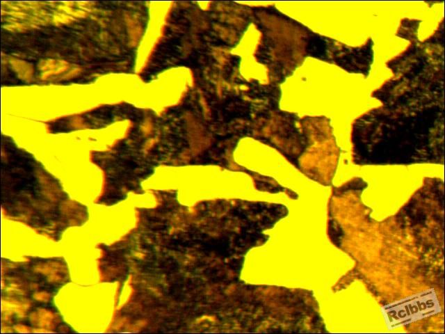

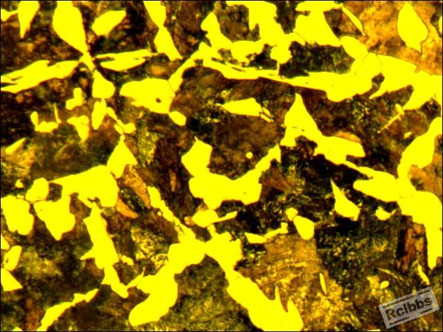

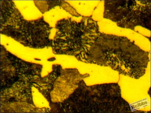

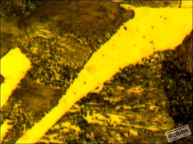

45钢,正火,放大倍数:100X,按GB13320评定。带组织说明,谢谢
100X
400X
200X
400X

发表于 2012-8-17 14:11:35 | 显示全部楼层
放大倍数是100X吗?视场好小。
签到天数: 270 天
发表于 2012-8-17 14:20:15 | 显示全部楼层
这个图片估计是经过调整了,不是原始的100倍了!视场变小了,不好说了!
 楼主| 发表于 2012-8-17 14:22:45 | 显示全部楼层
我也是感觉视场小些,所以才找各位看一下
签到天数: 747 天
发表于 2012-8-17 16:39:00 | 显示全部楼层
感觉你那个100X的照片跟我这500X看到的差不多。
签到天数: 13 天
发表于 2012-8-18 23:37:08 | 显示全部楼层
这个应该是软件的问题吧,正火主要在显微镜下看的
发表于 2012-8-20 09:18:05 | 显示全部楼层
加个标尺看看,组织应该不会这么粗大才对
发表于 2012-8-20 17:03:27 | 显示全部楼层
同意,加个标尺看看,组织应该不会这么粗大才对
发表于 2012-8-20 17:06:50 | 显示全部楼层
强烈要求楼主加标尺,,
签到天数: 20 天
发表于 2012-8-21 14:37:24 | 显示全部楼层
签到天数: 19 天
发表于 2012-8-21 17:04:11 | 显示全部楼层
组织粗大,貌似有点过热哦。
发表于 2012-8-21 18:53:51 | 显示全部楼层
shilezhi 发表于 2012-8-21 14:37
同意,正火后的组织是这样的吗?
个人认为:组织有轻微过热倾向,正火温度偏高。并且有碳化物在F中析出,不知你如何认为?
签到天数: 20 天
发表于 2012-8-22 08:21:38 | 显示全部楼层
是的,有过热倾向,我这里的标准的正火组织不是这样的
签到天数: 49 天
发表于 2012-8-23 13:23:59 | 显示全部楼层
放大倍数有点虚了,要真这样的话温度就偏高了啊
发表于 2012-8-23 19:35:03 | 显示全部楼层
这种组织会误导人的,万一材料用错,麻烦就大了
签到天数: 188 天
发表于 2012-8-23 22:17:20 | 显示全部楼层
45#钢正火? 感觉铁素体怎么那么多呢?
发表于 2012-8-24 09:47:52 | 显示全部楼层
铁素体+珠光体,晶粒粗大不均匀,应该是4级
视场太小,放大倍数不太准确,不能准确评定
发表于 2012-8-24 10:58:39 | 显示全部楼层
楼主;确认倍率是100X,好多人不同意你的说法?
