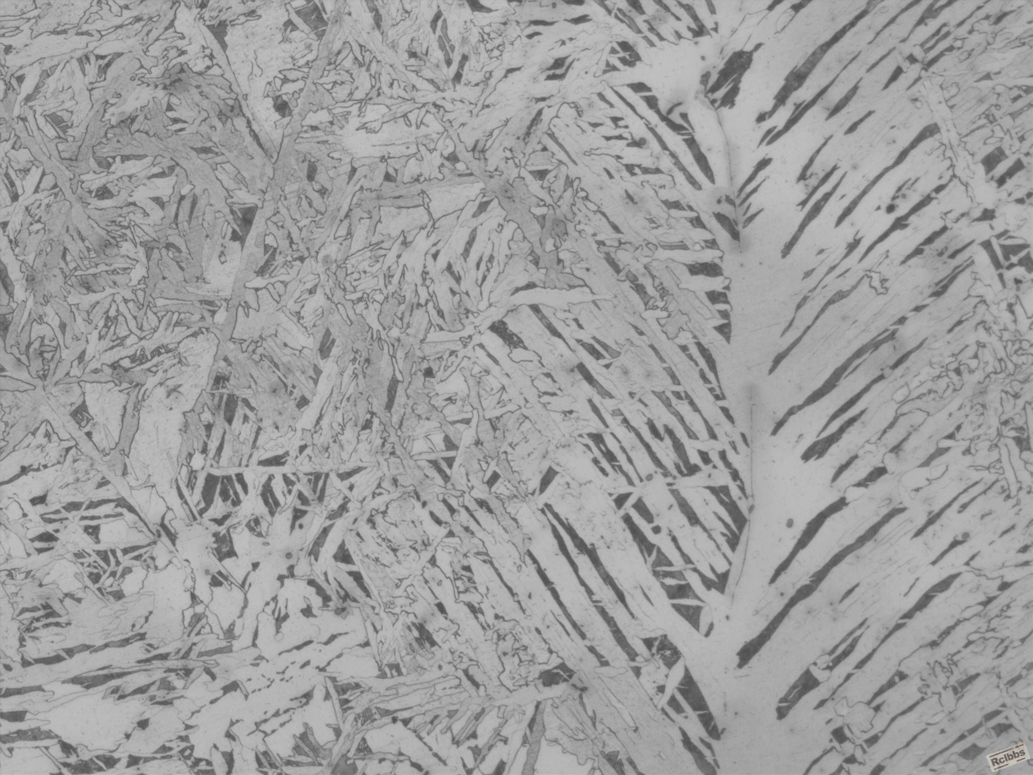

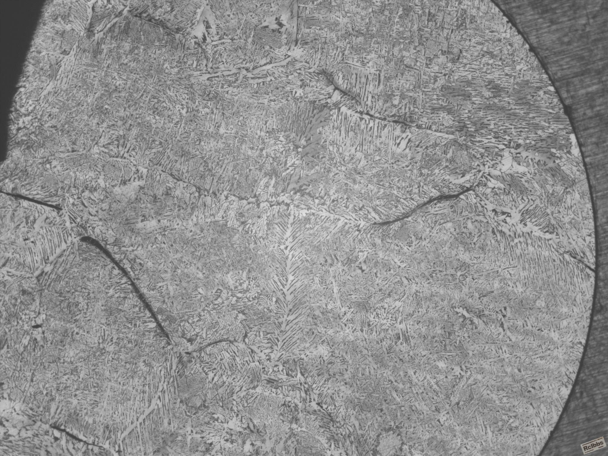

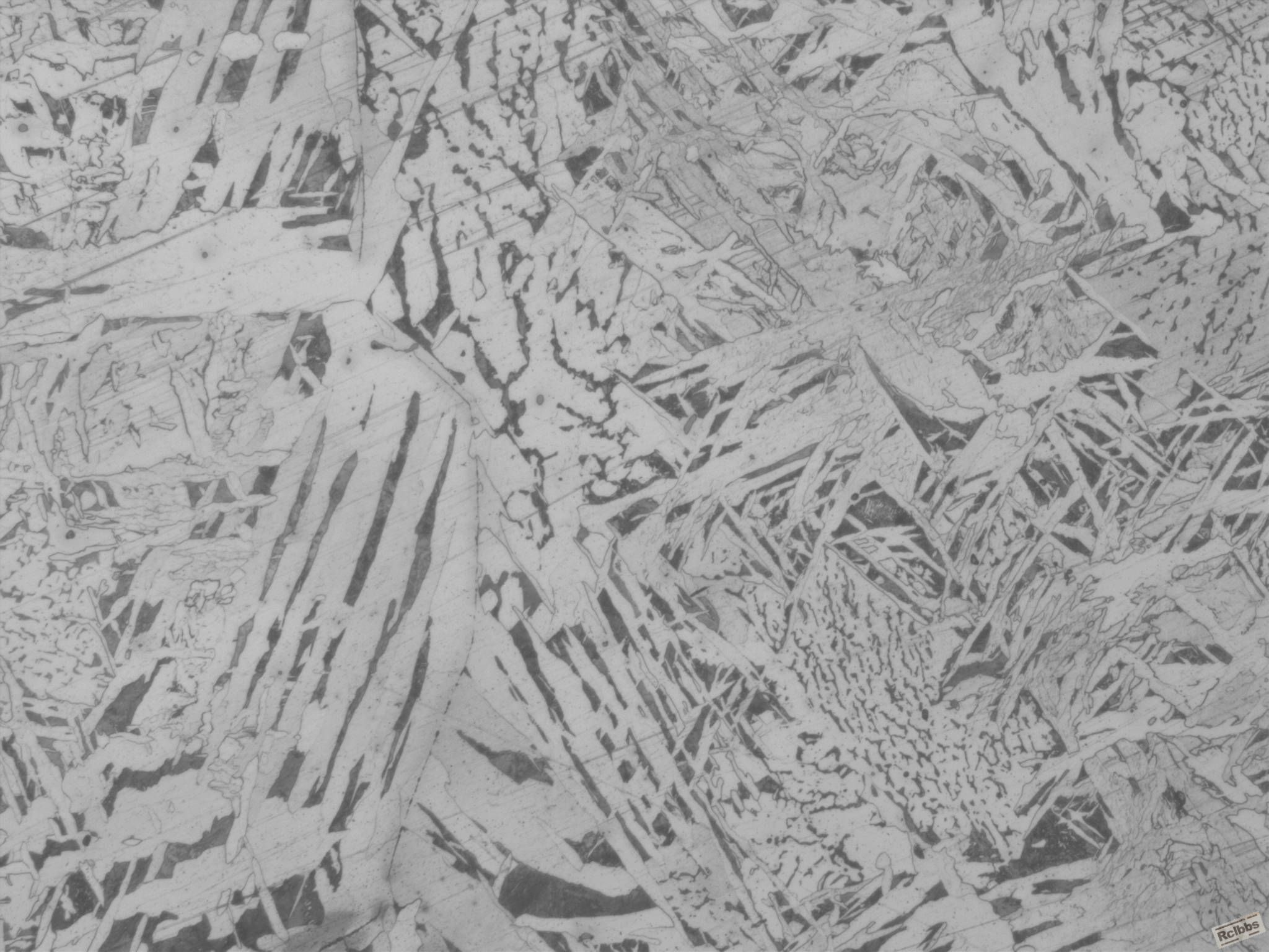

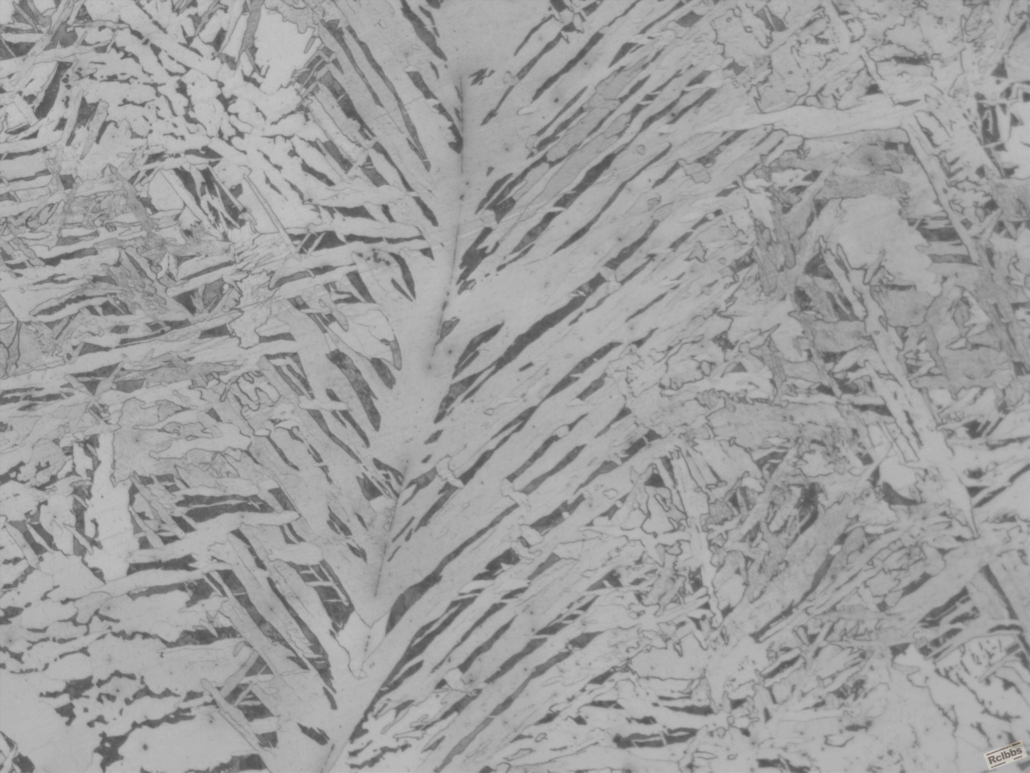

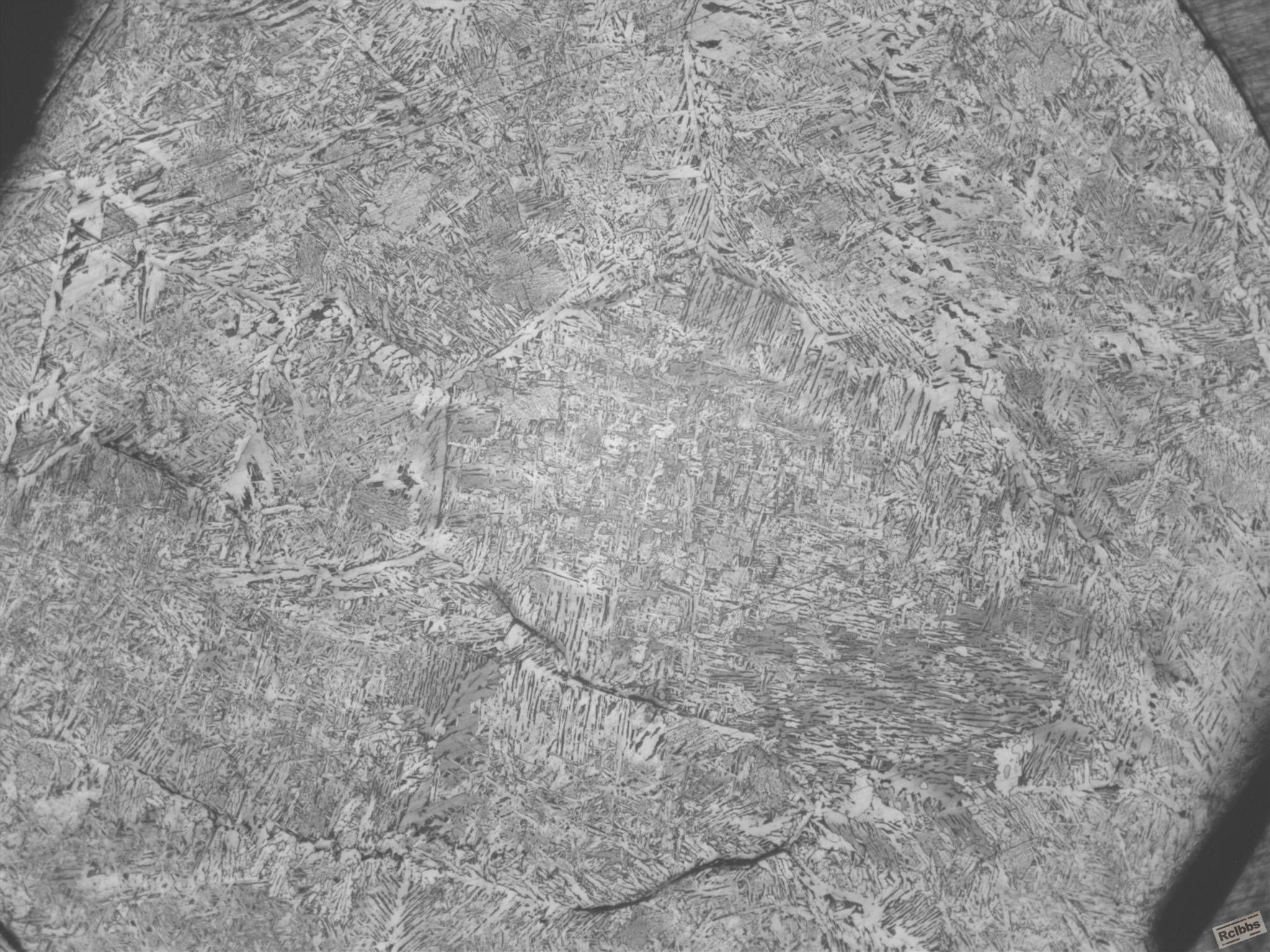

材料:IC1020
状态:铸造后+退火
我想知道的是产生这种组织主要铸造原因还是热处理的问题。
发表于 2012-8-19 15:39:31 | 显示全部楼层
额,退火很难造成裂纹吧?这么严重的魏氏组织是铸造形成的可能性更大。
发表于 2012-8-19 16:19:22 | 显示全部楼层
同意2楼的看法,觉得是锻造工艺不当引起这样现象

发表于 2012-8-19 19:02:41 | 显示全部楼层
退火组织太差了!冷却也快了些---------------------------------
发表于 2012-8-20 09:13:41 | 显示全部楼层
铸造原因,退火不会产生这样的裂纹
发表于 2012-8-20 16:21:58 | 显示全部楼层
我来告诉你:要想区分是铸造裂纹还是热处理裂纹,在裂纹处做金相剖面,看一看有无脱碳现象,这是其一。裂纹分析方法有很多很多,多仔细观察观察裂纹处组织比对,你会学到很多东西。可以再问。

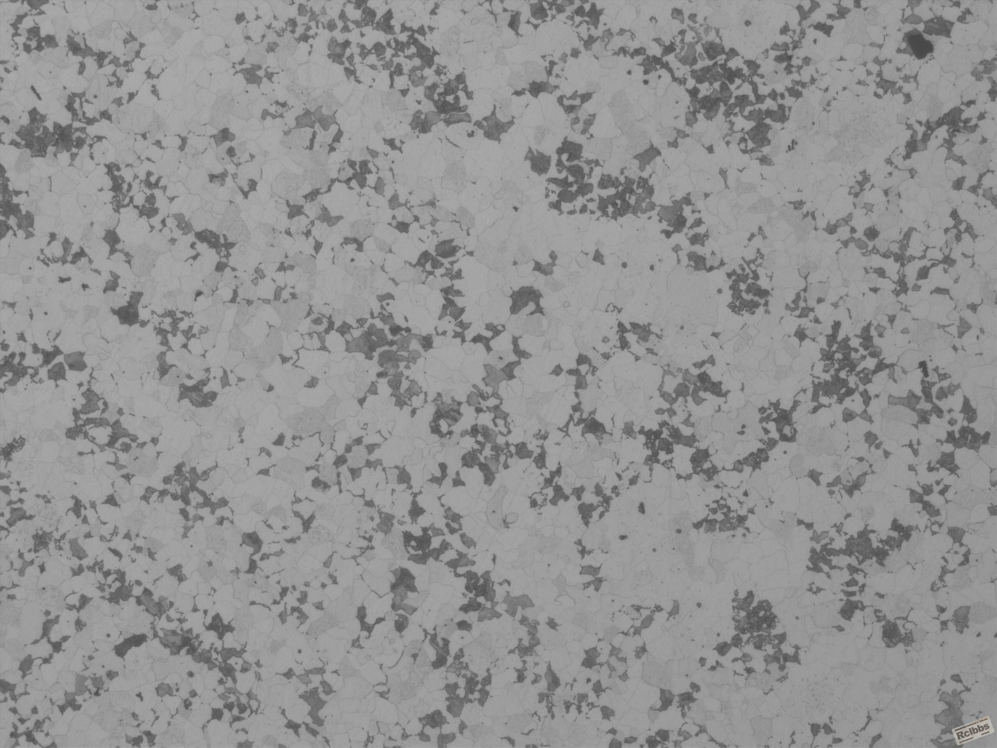

此图为魏氏组织经过退火后的金相照片,魏氏组织虽然消除,但是珠光体不均匀,晶界明显,延伸率没有达到改善。
920摄氏度退回
920摄氏度退回
