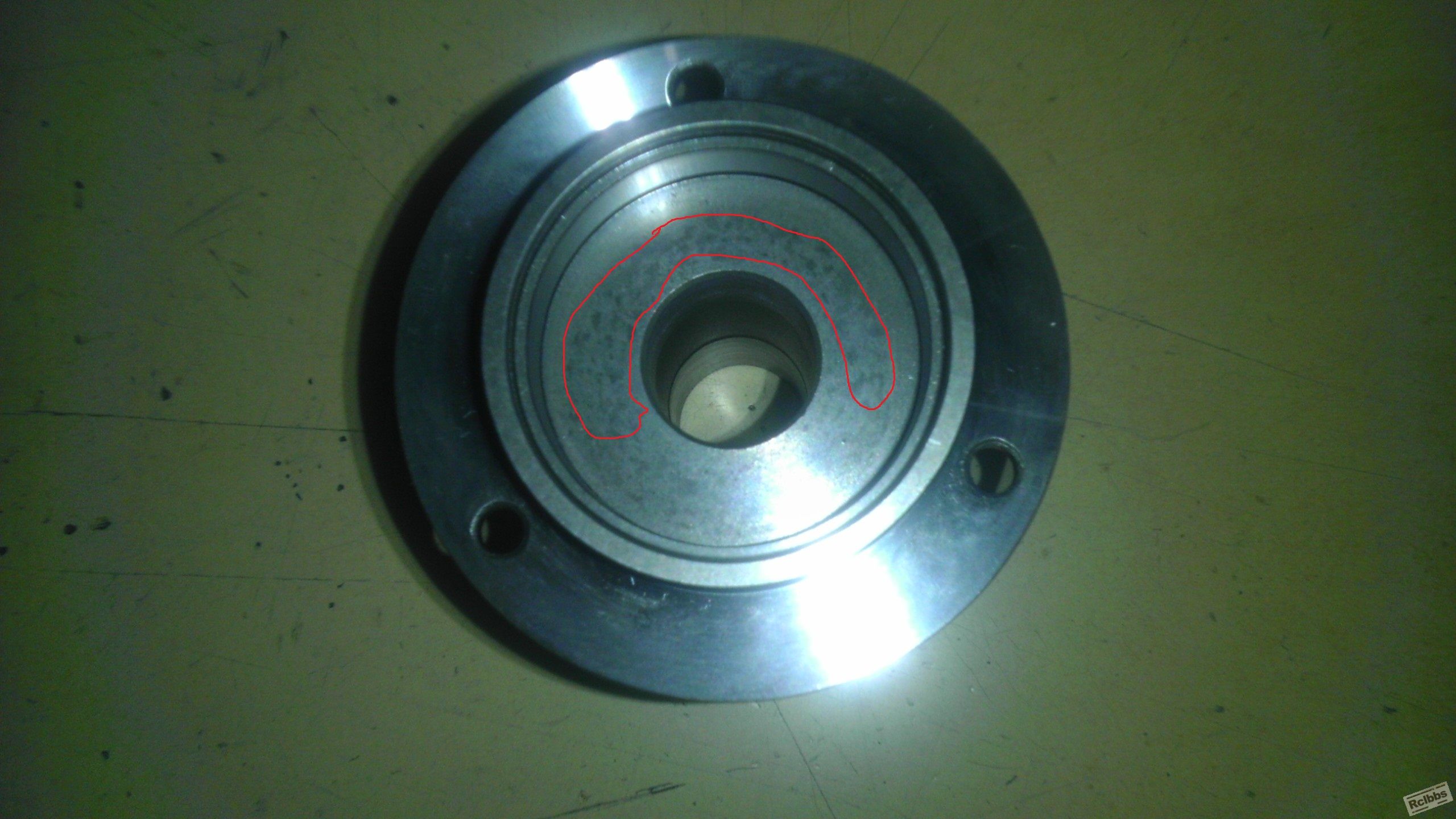

请教各位前辈:经渗碳淬火、出炉清洗、180度回火、抛丸后发现产品表面有黑色斑点,这是什么原因产生产的?如图画圈位置里的黑色斑点,此

外观不良图片见红色划圈处

发表于 2012-8-20 21:45:30 | 显示全部楼层
回火之后 温度调低点
发表于 2012-8-20 22:36:50 | 显示全部楼层
个人认为淬火后清洗时间短,造成的,或则你再加长点清洗时间,试试,因为工件有凹槽,易积油,没清洗干净。

从外观看产品,不像是因为渗碳原因造成的。希望你解决问题后,说下原因。

这个产品我们用易普森清洗机清洗的,浸泡、振荡、喷淋、烘干各用15分钟,时间也不算短了。

那清洗液的浓度经常测量吗,是不是在要求的范围内呢,

入炉渗碳前清洗吗?如果清洗的话,建议更换清洗液试一下。
