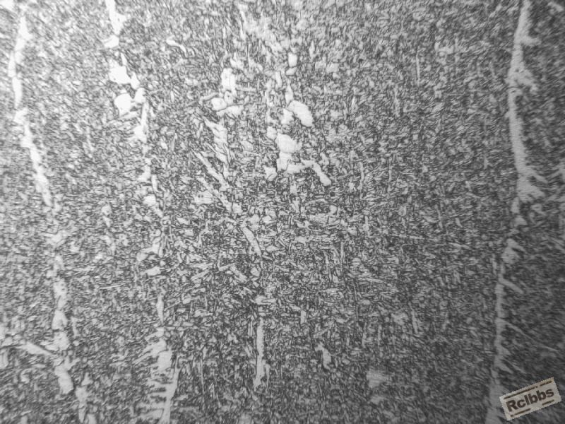

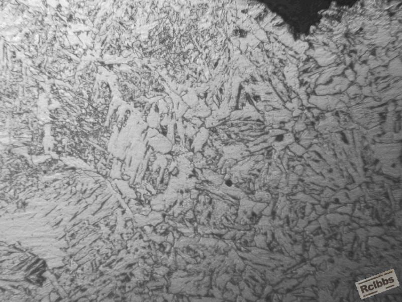

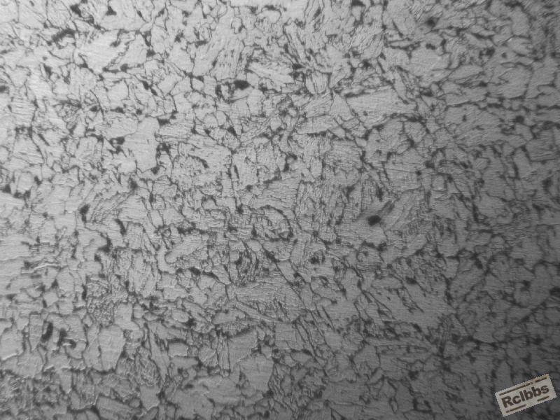

麻烦各位高手 帮忙评定一下这几张照片的金相组织
 楼主| 发表于 2012-8-20 10:47:37 | 显示全部楼层
焊缝中心的白色长条状组织是什么

组织是F+P,因为过热,出现了魏氏体组织。白色的当然是F了。

你发的三张照片应该是基体+熔合线+焊缝的组织
1、金相组织为铁素体+珠光体+贝氏体
2、焊缝融合良好,未发现焊接缺陷
3、金相组织为白色先共析铁素体沿柱状晶界分布,贝氏体由晶界向晶内生长,晶内有针状铁素体+珠光体+粒状贝氏体。
由于你没有打标尺具体的晶粒度么法评判。

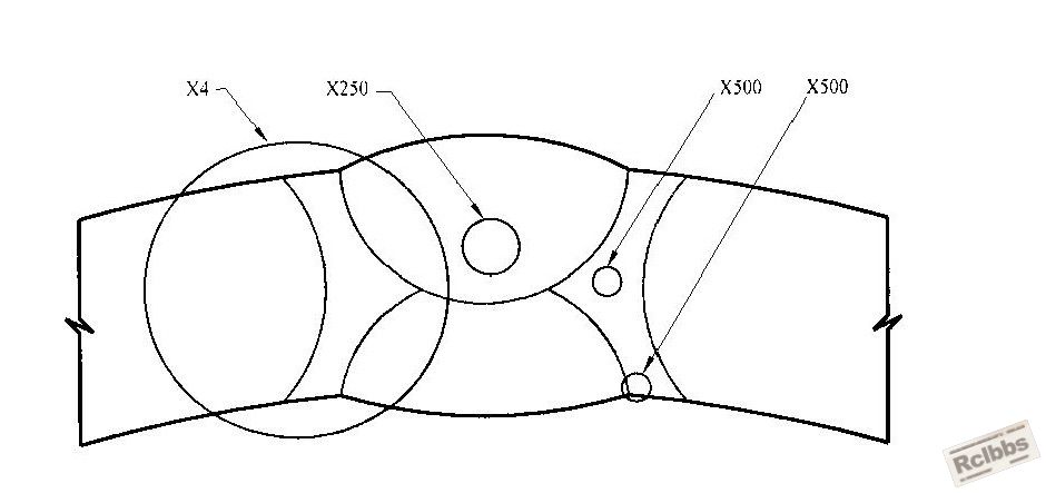

非常感谢你的回答,但第一张照片不是母材  而是热影响区  第二张是焊址  也可以说是熔合线  第三张是焊缝
具体位置如下图

...第二张里面是魏氏组织吗。。。如果是的话。。是不是缺陷组织
发表于 2012-8-31 15:42:18 | 显示全部楼层
有魏氏组织倾向,粗晶区晶粒比较粗大。具体组织也可以通过显微硬度来确认

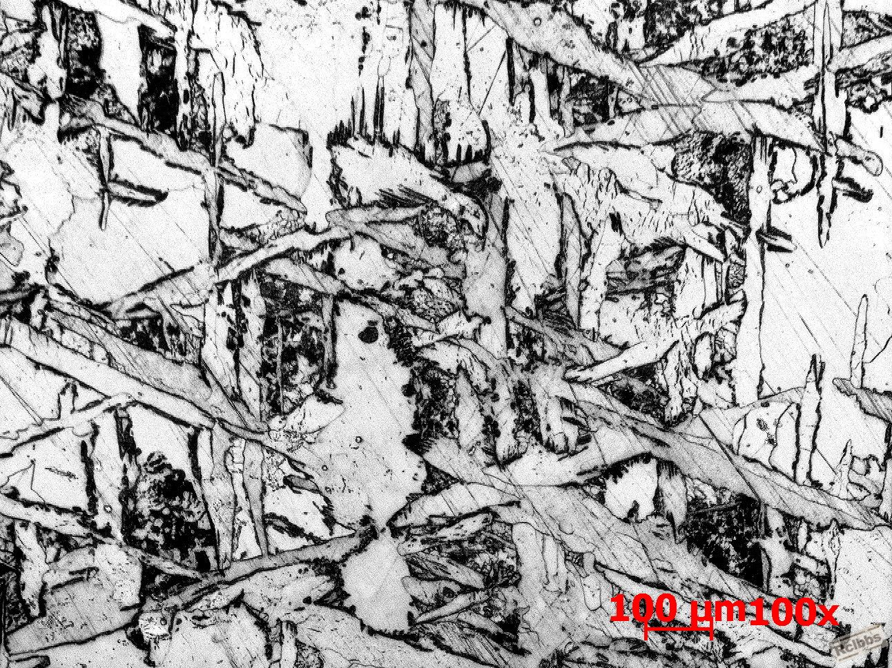

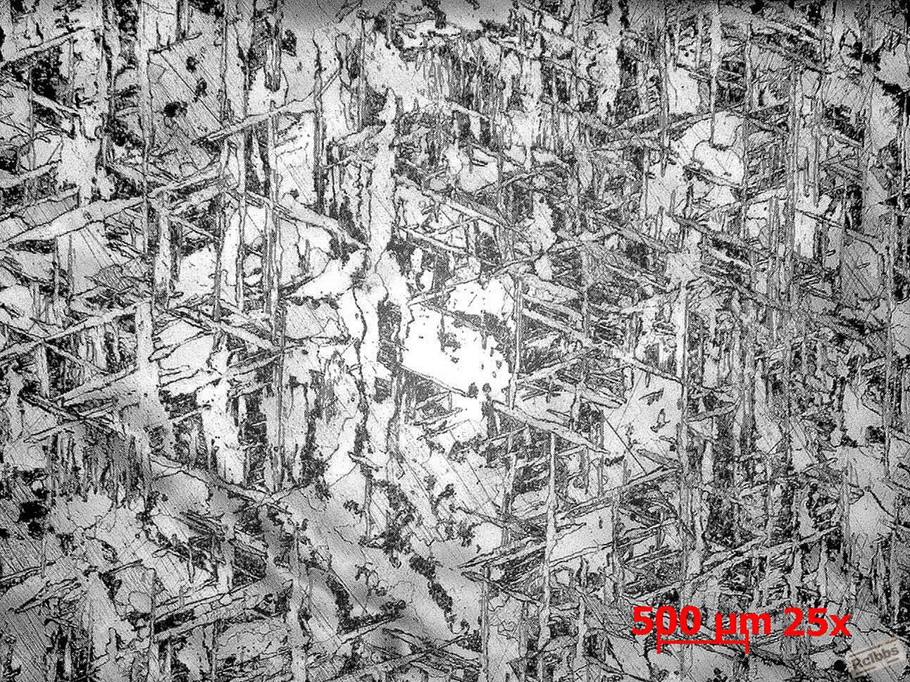

跟你们看看某电厂一个铸造阀体发现裂纹,现场无损金相检验照片,发现魏氏组织
