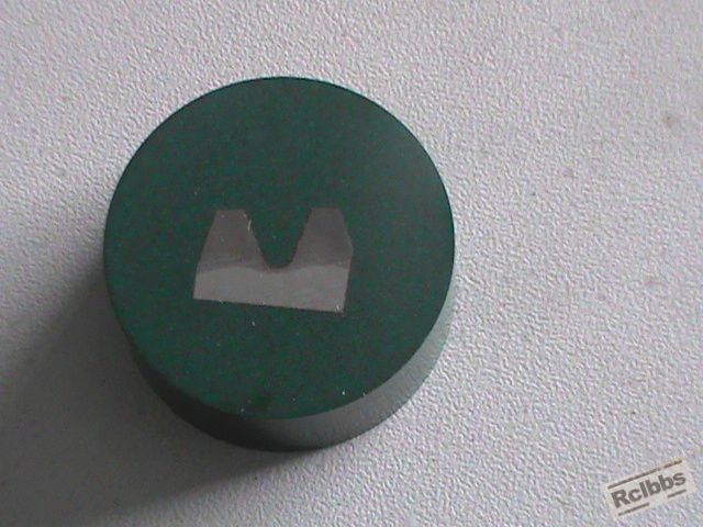

对现在的淬火效果不满意,如图
齿圈高频淬火
齿圈高频淬火
齿圈高频淬火能形成沿齿形分布的淬硬层么?

采用同步双频SDF技术,没实干只看过资料,你可搜索一下。

发表于 2012-8-20 13:49:43 | 显示全部楼层
不客气,平时多看了点资料而已。
