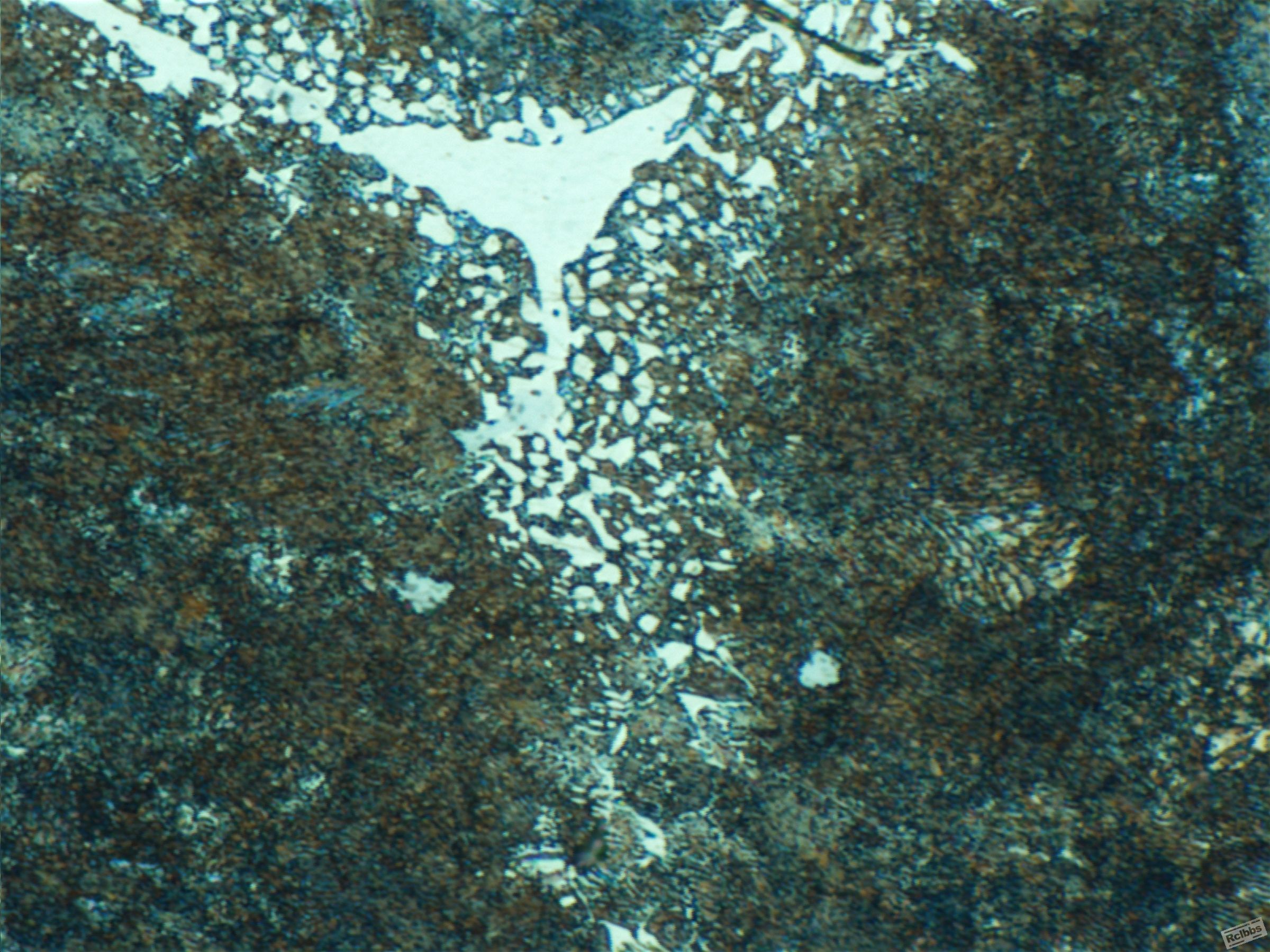

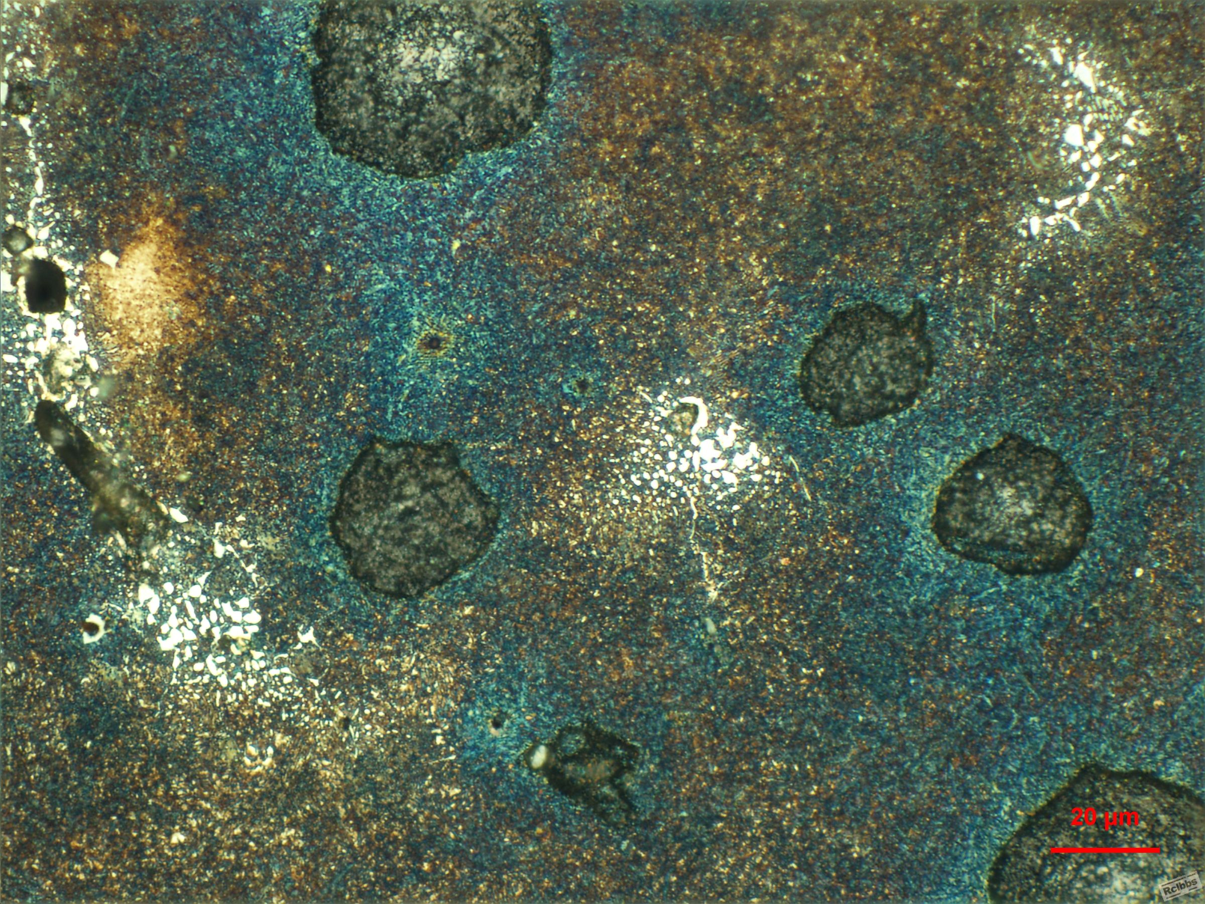

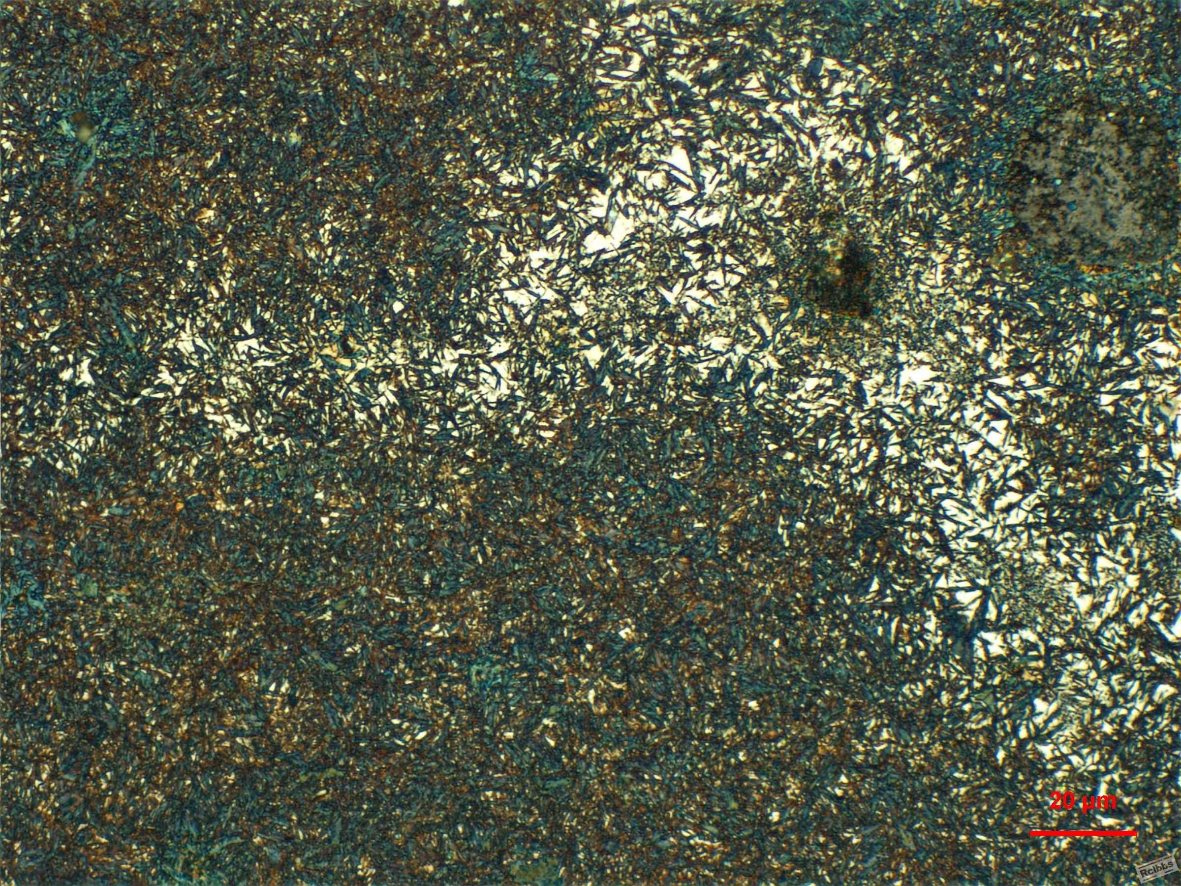

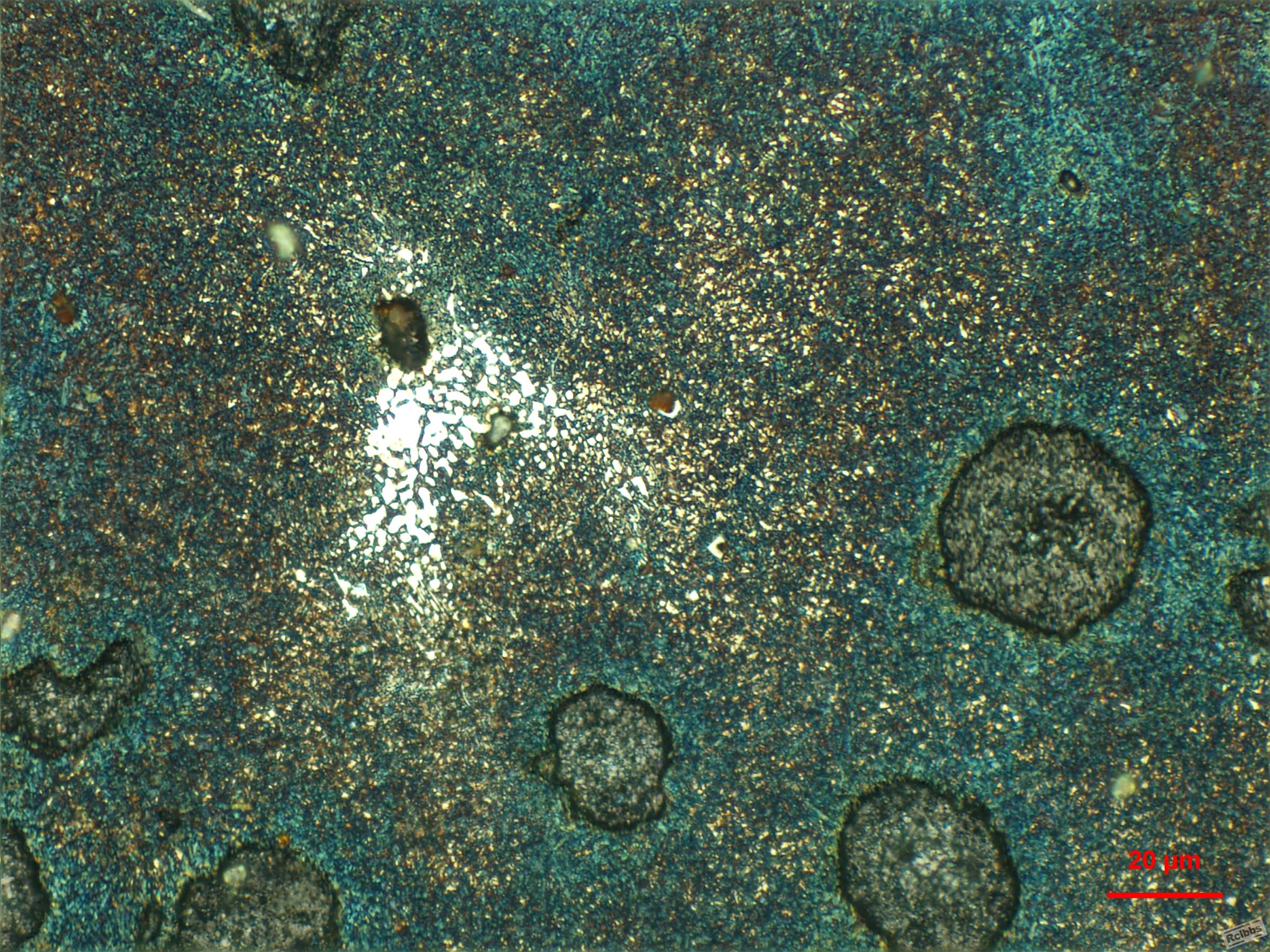

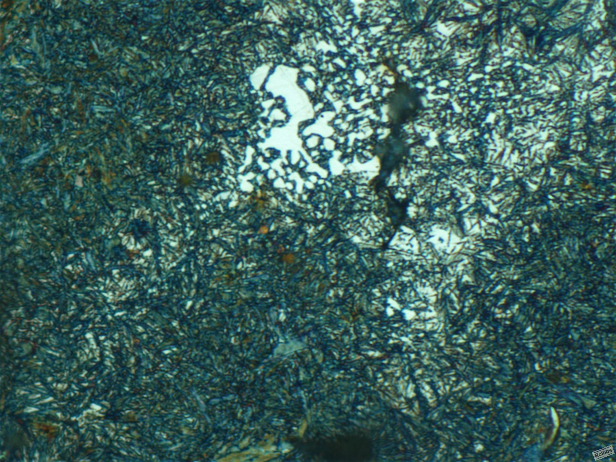

第一、二、三、四张白色的是什么?铁素体还是渗碳体?第五张白色的是残奥吗?

是碳化物和残奥,可以用显微硬度验证。
或者在显微镜上用暗场也可以。

大哥,您没腐蚀好吧?。。。。。。重新腐蚀了再看看。这样的金相照片影响判断,还有最好写清楚材料、热处理工艺等...

从图片上看,好像是碳化物的偏聚。这是什么材料?什么工艺方法,说出来,大家帮你解读一下,为什么会出现这种情况?

这是QT700-2的,铸态表面高频淬火

液析。

基本CA  白色块状待确定
发表于 2012-8-24 15:56:56 | 显示全部楼层
前4张白色碳化物
第5张白色残奥

我知道是碳化物,我只想知道是怎么形成的?
发表于 2012-8-24 16:24:55 | 显示全部楼层
看形貌很像液析,从液态凝固的过程中,碳和合金元素产生了枝晶偏析,碳元素高度富集,形成大块的一次碳化物。
发表于 2012-8-24 16:54:50 | 显示全部楼层
我不知道你的照片是多少倍的,我们公司也做过球铁高频淬火,金相我做过有的组织和你的照片差不多,我认为白色的是碳化物,因为球墨铸铁存在偏析,高频加热温度过高,在偏析处由于温度高特别小的石墨发生溶解冷却速度慢形成碳化物液析现象,如果冷却速度快就形成大量的残余奥氏体马氏体针也很粗大。

球铁质量不好,碳化物太多!抓紧换铸造工程师

是碳化物的偏析呀,其余在M周围是残余A。你的球铁质量太不好了,首先原始状态就不好(偏析重、夹杂物多还大),这种情况应该和铸造工程师与热处理工程师共同业研究一下他们的工艺,共同协调着把它做好。球铁的质量控制还是很好做的,想念你们的工程师们可以做到,只是,做的久了,开始马虎了。
