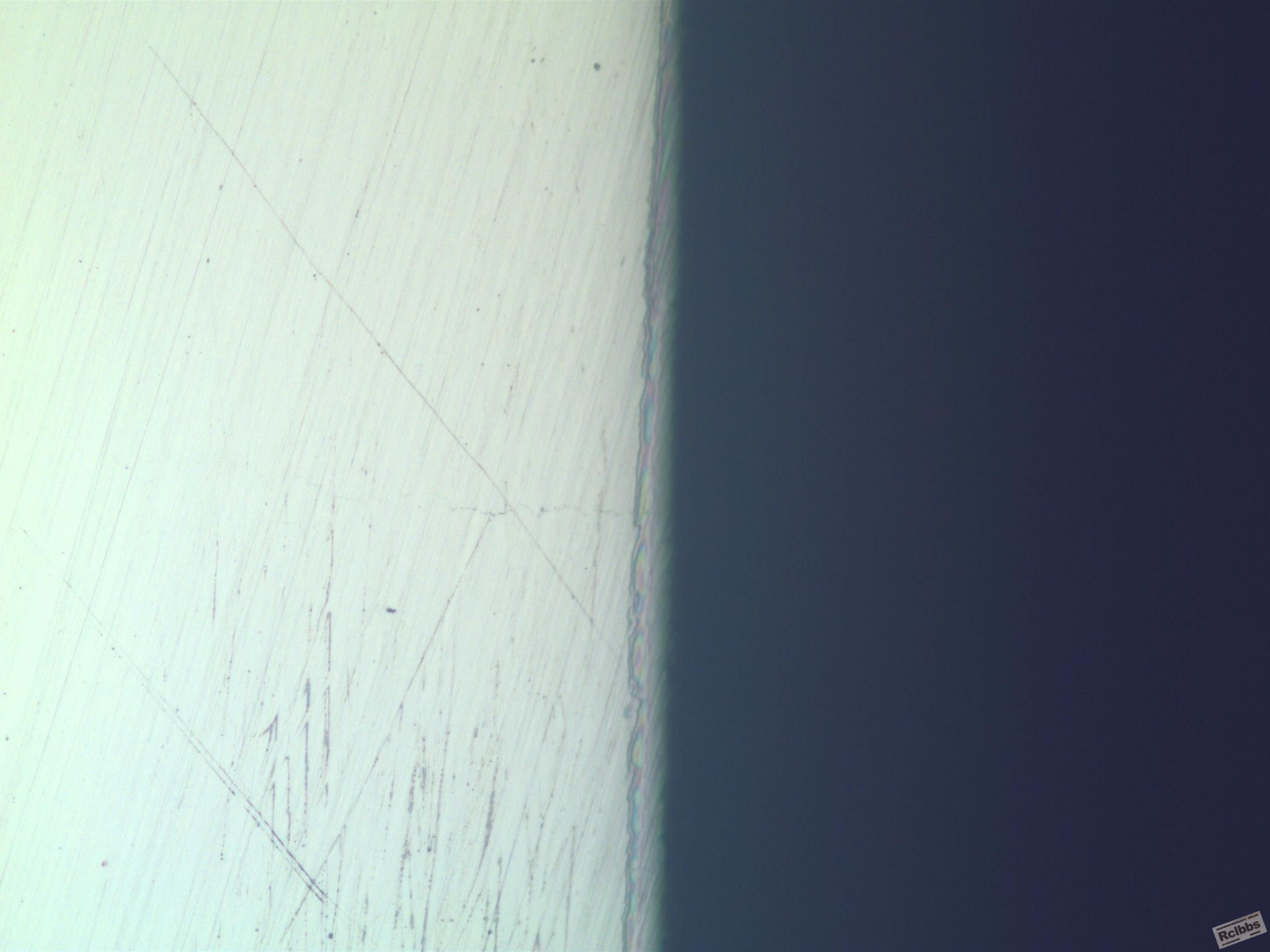

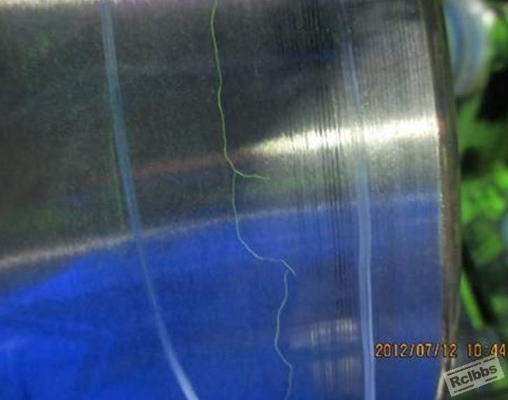

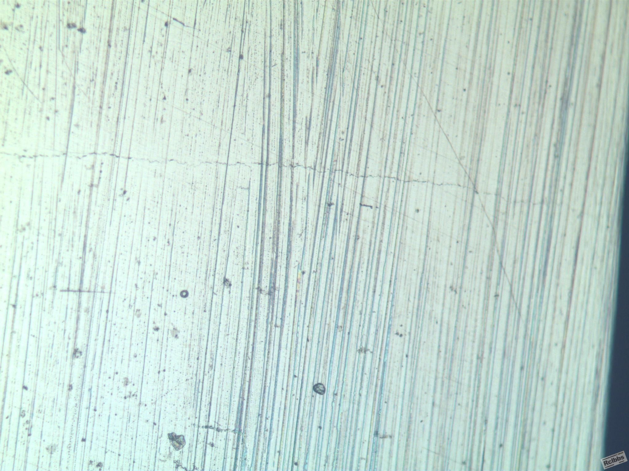

型号:22332CA01,材料金相硬度无不合格。裂纹为外圆周向1条,发现时磨削已经结束。周向1条裂纹长度约20厘米,环绕轴承外径半圈。沿垂直裂纹方向切割,深度方向为0.3mm,轴承表面酸洗有轻微烧伤。
求教:此裂纹形成机理。

 楼主| 发表于 2012-8-21 08:16:15 | 显示全部楼层
我自问磨削裂纹也看过不少,不过像第一张那种裂纹简直前所未见。裂纹几乎环绕外圈外圆半周,22332的轴承,这条裂纹长度有20厘米长。这么长的单条裂纹,不成网。另外,磨外圆的时候是周向,磨痕方向与裂纹方向一致,这点与磨削裂纹的特征很是冲突。
签到天数: 173 天

 楼主| 发表于 2012-8-21 08:39:22 | 显示全部楼层
maike 发表于 2012-8-21 08:24
你得裂纹是在粗磨阶段产生的,这个阶段的进给量比较大,很容易造成磨削裂纹。该裂纹形态应该不时单条的。明 ...
如你所说。即便不是单条,也只是有限的几条,而且几乎首尾相接。另外,如果是磨削裂纹的话,应该垂直于磨削方向,即便有一定角度不是严格垂直,也不应该几乎平行。现在磨削方向和裂纹走向都是周向,是很难证明磨削原因的。不是我死搬书本,只是这种情况实在是没见过,甚至没听过。

 楼主| 发表于 2012-8-23 11:16:00 | 显示全部楼层
谢谢大家的回帖。但我的观点与大家不同。
作为一个裂纹的案例,很多项目我是宁愿不做的。比如磨削开裂了,我基本不会去做带状网状夹杂物什么的,最多做一下回火稳定性、硬度、金相。比如锻造折叠什么的,更不会去做硬度、网状、夹杂物这些,
也许这叫头痛医头脚痛医脚,但是我更倾向于就事论事。一个针刺的血孔,消毒包扎也就ok了,大没用必要去做肝功能B超什么的。
裂纹分析,重在给出原因、判定责任人、寻找针对性的解决办法。对这个裂纹件,其他项目可能也有不合格,但最好不要出现在报告里,所以,做也是没有必要的。
材料是棒料,经过锻造、球退、车、淬回火。再磨。
至于磨削烧伤,一点没有是很难做到的。
其实,对于磨削过程发现的开裂,很多人喜欢看一下磨削烧伤,有烧伤就判为磨削开裂了。这个是不合理的。
我相信,做带状和网状夹杂物什么的检测,无助于本裂纹的分析。马氏体和硬度没有问题。

 楼主| 发表于 2012-8-23 14:11:11 | 显示全部楼层
一堆烂泥 发表于 2012-8-23 13:52
如果是内应力的话   那么应该是整个套圈上都有裂纹的,所以这个和磨削应该问题不大。和热处理问题也不大。那 ...
我之所以不想将该裂纹定为磨削裂纹。主要原因是其宏观形态。①裂纹呈周向,与磨削方向平行;②裂纹基本呈单条长现状。以往见的磨削裂纹,网状、短线状、Y型、S型、树杈型等等,都可以接受。但这样的裂纹实在不能接受。
但裂纹的横截面形态实在太像磨削:①垂直表面②呈淬火裂纹尾部特征③裂纹较浅,0.3mm不到,④裂纹内干净无杂物⑤裂纹无脱碳。
于是按微观形态,非热处理和磨削不可。
但热处理裂纹我也看过不少,一般较深,多于1mm。
公司内部大概有以下3种说法:
①有同事说可能是锻造的裂纹,在后续车加工和磨削去掉了表面层,留下了尾部。所以看不到脱碳。
②有同事说可能是热处理整形造成的裂纹,热处理后变形较大,采用榔头敲击整形,造成裂纹,裂纹较浅,磨削后留下了尾部。
③有同事说是车刀纹太深的缘故,车刀纹尖端造成淬火时轻微开裂,磨削后留下了尾部。
问题是都不知道如何找证据去证明这些可能。
