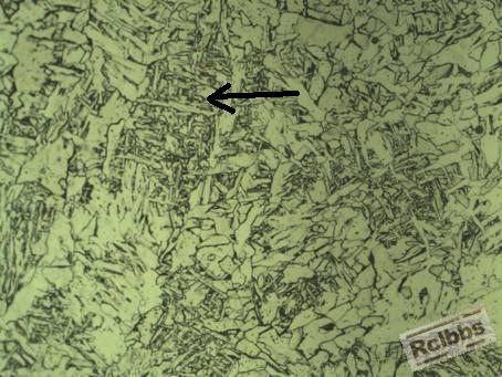

放大500倍
放大500倍
请教一下箭头所指的组织是什么组织?图片放大500倍
发表于 2012-8-20 21:18:38 | 显示全部楼层
这是铸态组织吗??????????????
发表于 2012-8-20 21:24:20 | 显示全部楼层
是什么材料 呀  热处理状态  是什么
发表于 2012-8-20 21:35:24 | 显示全部楼层
这个是什么材质什么热处理后的图片啊  个人感觉像是淬火后的魏氏体组织
 楼主| 发表于 2012-8-20 21:49:57 | 显示全部楼层
图片上是焊接后的组织
 楼主| 发表于 2012-8-20 21:51:41 | 显示全部楼层
Q345B钢种 焊接后焊口的组织
发表于 2012-8-21 16:56:11 | 显示全部楼层
组织好像是低合金钢的焊缝组织,组织为铁素体+贝氏体
发表于 2012-8-22 21:20:25 | 显示全部楼层
不像上楼说的啊  铁素体和贝氏体都不是这样的组织  我想应该是水冷却后的缺陷组织 魏氏体
 楼主| 发表于 2012-8-23 18:41:26 | 显示全部楼层
如果是魏氏组织的话为什么100倍看不到呀?
