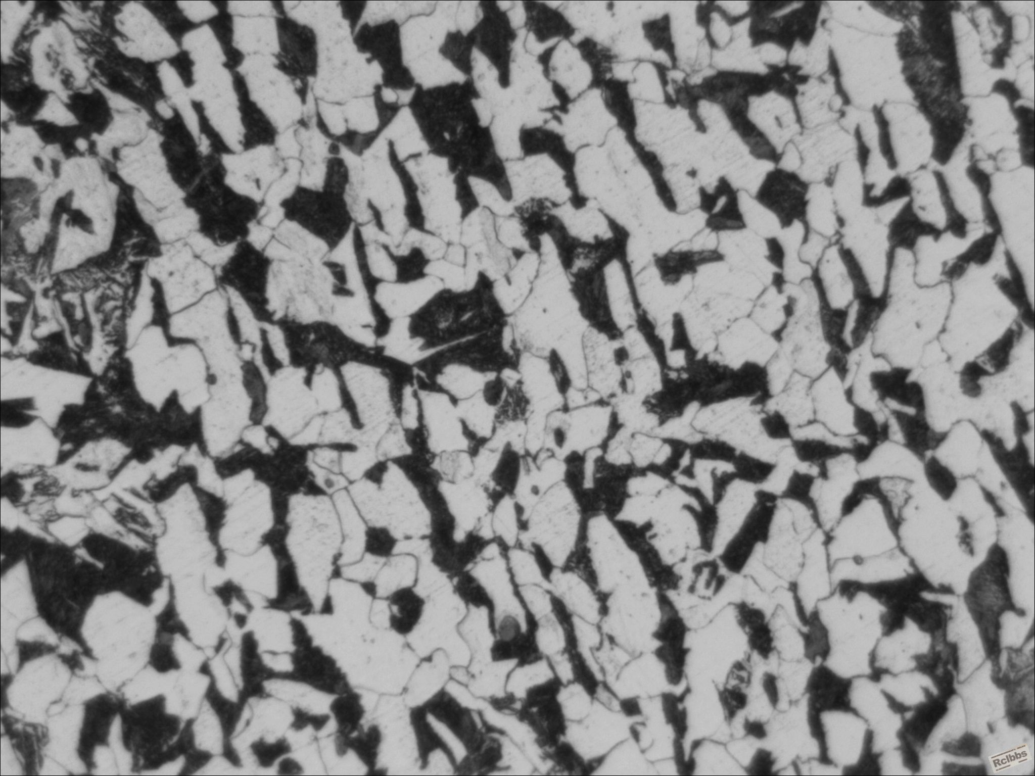

H型钢翼缘上的,Q345,请教各位 这样的钢对实际晶粒度评级是不是只统计铁素体晶粒?具体该怎样做?
500倍
500倍
 楼主| 发表于 2012-8-20 20:33:49 | 显示全部楼层
各位老师,对于这种有第二相(以珠光体形式存在),且存在加工变形(H型钢翼缘类似板材,存在带状组织)的非等轴晶,1、如果手动算的话,根据国标6394-2002,是不是一定要看法向、纵向、横向,三个截面?2、如果用imageJ等类似软件的话,只看横向、纵向截面,手动划线计算出铁素体的平均尺寸,这样做有依据嘛?
发表于 2012-8-24 16:56:04 | 显示全部楼层
热处理啊,具体方法看GB/T 6394-2002附录C
发表于 2012-8-24 21:16:58 | 显示全部楼层
这是一种多相组织,首先珠光体相只要团块大小均等分布均匀与铁素体晶粒尺寸不相上下,建议就以铁素体晶粒评定级别,将它作为材料常温状态下所存在组织的实际晶粒度。这个材料已经是要投入受力使用状态,不再实施后续热处理。此时使用奥氏体晶粒度测量方法显然无任何意义!
