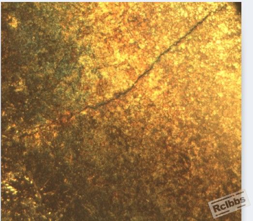

100倍物镜,用的是20CrMn材质,不知道为什么会有裂痕呢?

这个是齿轮渗碳样件,我用的是400X的,测到齿根部是显示了一个裂痕。好几个样件都是这种情况!
药水应该没问题4%硝酸酒精,浸泡了将近5S,然后用清水清洗,酒精冲洗,吹干。

说实话你这样制的实在不咋的,细节根本看不清。从裂纹末端初步判定为淬火裂纹。

磨的还可以,就是药水浸泡出来效果就不好了。你们都是怎么做的。

我现在的单位不做渗碳淬火,原先也是用硝酸腐蚀细节很清楚(可能显微镜好点),我估计是你没及时将腐蚀液吹干,腐蚀液从裂缝处再次腐蚀就这样了。
