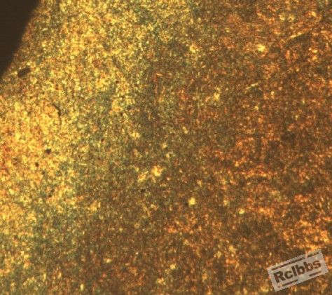

20CrMnTi材料齿轮,为何渗碳做出来表面是白的而不是黑的呢?(100X)
而且腐蚀后齿轮轮廓还是泛白,直到里面才有碳层。。( 腐蚀10秒左右)

炉内后发氛如何

同意楼上,很有可能是后期碳势太低了!
发表于 2012-8-21 22:50:49 | 显示全部楼层
检测不同位置的显微硬度,对比看看;照片拍摄位置调整一下,黑白的X400与X100的照片和正常的产品试样一起看看。

检测一下硬度为多少啊

兄弟硬度HRC59 (150A)可以的哦
这么高的硬度肯定不时脱碳造成的啊。该工件是否回火。
我们是外发的,不可能没回火。

这么高的硬度不可能是没有渗碳层,有可能残奥造成的,腐蚀不好造成的。

请问贵公司热处理渗碳气氛是什么?
嗯,还是没有腐蚀好。我重新腐蚀了下,谢谢

渗碳后 你腐蚀的表面  和心部就是着个样子的 表面的M很细

金相检测时候首点是好多??

样品腐蚀的问题....如果表层不易腐蚀,那要怀疑一下是否充分回火了...

估计是腐蚀过重   或再回下火  再看
