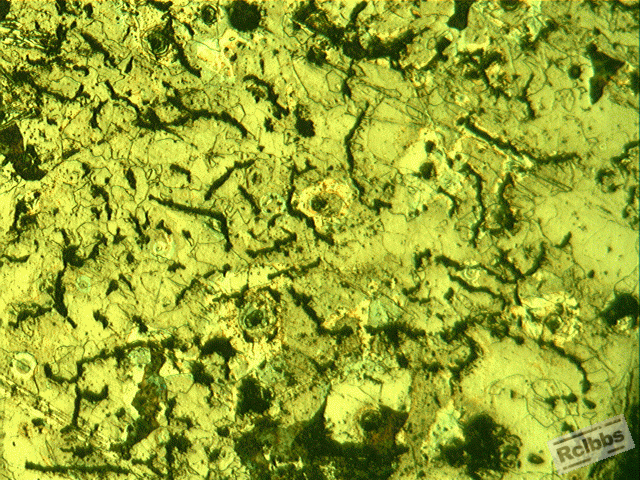

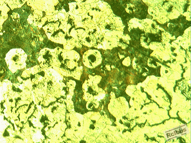

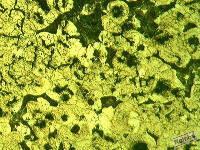

材料为球墨铸铁  球化效果很差 请问图中有红色的东西是什么?  白色的是什么?造成这个现象的原因有什么?
先谢谢大家了~~~
发表于 2012-8-21 20:50:08 | 显示全部楼层
白色的是铁素体,红色的应该是珠光体,放大倍数看才能辨认。球化效果差有可能是化学成分、球化等方面出问题了。
签到天数: 13 天
发表于 2012-8-21 20:53:36 | 显示全部楼层
这个是球磨铸铁吗,应该不合格吧
发表于 2012-8-21 21:25:42 | 显示全部楼层
第一次看到这样的球铁金相,离谱了点吧。白色的是铁素体还是磷共晶/碳化物还得放大才能确定。
