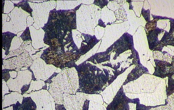

大家帮忙看看有的铁素体上分布着一些小点是什么?

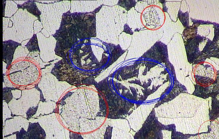

不是400X就是500X。说的是图中红圈中的 吗?那绿圈中的又是怎么回事呢?

 楼主| 发表于 2007-10-19 11:04:46 | 显示全部楼层
昨天发帖比较仓促,对不起。我发的图片是500倍的。20CrNiMo材料。正火。
 楼主| 发表于 2007-10-19 11:17:56 | 显示全部楼层
补充
我首先想请大家帮助看看有的铁素体基体上的小黑点是什么?当然也希望大家对珠光体内的组织讨论一下。
发表于 2007-10-19 13:17:25 | 显示全部楼层
红色应是制样不当,蓝色应是热处理工艺不当,不是渗碳体,因F表面不可能有C化物沉积

回复#8红树
铁素体基体上的小黑点是氧化物,在500X下只有这一点点大很正常,如不放心,可在100X下未腐蚀观察。
珠光体片间距依稀可见,铁素体为等轴状,说明冷速适中;但材料可能存在局部偏析,有少量变异珠光体析出(蓝圈内)。

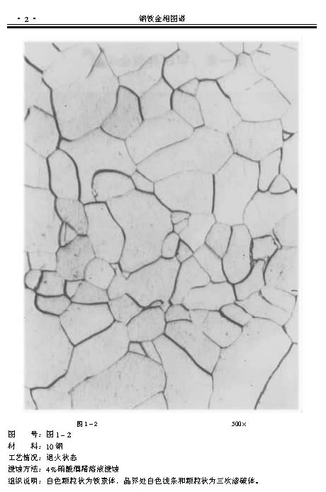

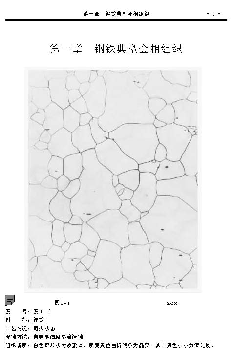

回复 #12 版主 的帖子
请问版主这是几次渗碳体,一次?二次?还是三次?
请详细解释!

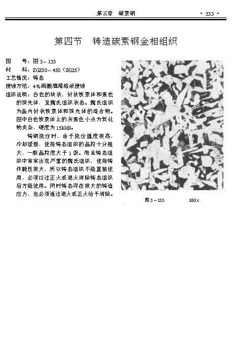

下面是几幅图片,每幅图都有图解,是铁素体上分布夹杂物的
(图片来源《钢铁金相图谱》  黄振东主编   中国科学文化出版社)
一人之见,仅供参考。
