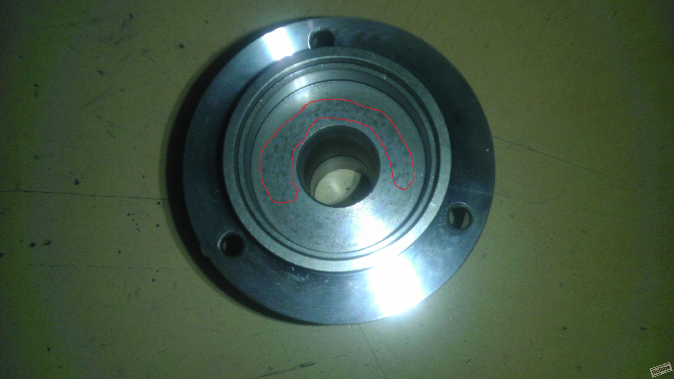

这个问题已持续了近一年了,一直没有得到彻底解决,一直困绕着我,希望得到各位前辈的帮助,在此谢谢了。

发表于 2012-8-22 10:38:14 | 显示全部楼层
这与清洗剂的关系不大,抛丸后生锈很正常,你应该用的是铁(碳钢)丸了。因为多种因素使你的工件表面部分的材料活性增加了。两个解决的办法,1.抛丸后立即上油,二。用不锈钢丸取代铁丸。

发表于 2012-8-21 20:44:10 | 显示全部楼层
这么夸张抛丸后还生锈??而且时间这么短??如果会生锈要么天气潮湿要么产品表面成酸性!
 楼主| 发表于 2012-8-21 20:47:52 | 显示全部楼层
周工:您好!这个现象我做度锈蚀跟踪试验,就前两周吧,而且重庆的天气还很热的一般35度左右,我上午10点钟抛丸出来的产品放在车间,中午12点就开始生锈了,真没有招了。

发表于 2012-8-21 20:50:45 | 显示全部楼层
1361461872 发表于 2012-8-21 20:47
周工:您好!这个现象我做度锈蚀跟踪试验,就前两周吧,而且重庆的天气还很热的一般35度左右,我上午10点 ...
那么你的清洗液的PH值是多少?

发表于 2012-8-21 21:16:57 | 显示全部楼层
周建国 发表于 2012-8-21 20:50
那么你的清洗液的PH值是多少?
我们公司用的清洗剂PH值为12左右,每天用试纸检测
 楼主| 发表于 2012-8-21 21:37:36 | 显示全部楼层
我每天班前检查PH值在11左右

发表于 2012-8-21 21:48:34 | 显示全部楼层
1361461872 发表于 2012-8-21 21:37
我每天班前检查PH值在11左右
PH值在11不是呈碱性了吗???应该呈弱碱性才好呀!
 楼主| 发表于 2012-8-21 22:07:31 | 显示全部楼层
清洗剂厂家的技术人员说,PH值要在8.5以上才可以。

发表于 2012-8-21 22:11:25 | 显示全部楼层
你的意思是我们清洗剂的碱性太强了是吗?如果呈弱碱性会不会去油能力不足呢?
签到天数: 463 天
发表于 2012-8-22 17:54:34 | 显示全部楼层
同意楼上的!
我也遇到过这样的情况,抛丸后产品的表面温度会升高,如果周围的环境湿度没控制好的话,会生锈的。
要尽快防锈!
发表于 2012-12-7 06:51:09 | 显示全部楼层
1361461872 发表于 2012-12-6 21:16
我们用的易普森单室清洗机清洗 的,清洗后凹槽内有少许积水和残渣,图片可以上传,但今天没有照。
抛丸前“凹槽内的少许积水和残渣”有吹干或烘干吗?
 楼主| 发表于 2012-12-7 21:17:22 | 显示全部楼层
没有进行烘干,清洗后直接进入回火炉170温度保温3小时出炉。
发表于 2012-12-11 19:56:23 | 显示全部楼层
个人愚见:
1、抛丸后零件表面较为清洁,为活性状态,在清洁表面下,零件极易生锈。
2、抛丸后零件表面存在压应力,压应力的存在加速了腐蚀速度,此所谓应力腐蚀。

发表于 2012-12-3 23:02:30 | 显示全部楼层
锈的也太快了,你有没有检查刚清理喷丸过得零件上有么有锈蚀?奇怪,为什么零件的外圈没有修饰。我觉得是清洗的原因,首先你的清洗液PH值为9足以。
 楼主| 发表于 2012-12-6 21:07:49 | 显示全部楼层
火火101 发表于 2012-12-6 15:30
首先,清洗液碱性太强更容易腐蚀,而且凹槽位置更容易残留;
其次,喷丸处理能对凹槽位置处理么?
另外, ...
喷丸均对凹槽部位已处理,不过现在锈蚀现象没有了,从10月1 日起就没有出现快速锈蚀现象,现在我们喷丸产品至少要管3天。这期间未对任何工序作特殊处理。
 楼主| 发表于 2012-12-6 21:13:10 | 显示全部楼层
北国之春 发表于 2012-12-6 16:53
回楼主:您说的工序是不是不对,“公司产品经渗碳淬火、清洗、回火、抛丸”看您的产品图片外援部分光洁度很 ...
此图片是花斑,整个产品抛丸后出现的现象,这种现象是偶然发生的,不是经常有。但一直未找到根本原因。至于产品锈蚀问题,从10月1日起经抛丸处理的产品未出现“很快锈蚀现象”目前抛丸产品至少要保存3天都没有锈蚀。但对整个生产的各环节都未作调整 ,这真还有点搞不懂了。
 楼主| 发表于 2012-12-6 21:16:12 | 显示全部楼层
bwg11 发表于 2012-12-6 17:35
能否拍一张清洗后未抛丸的照片?
发表于 2012-12-6 21:23:58 | 显示全部楼层
重庆夏天比较潮湿,空气相对湿度最大可达到90%左右,进入秋天后,空气相对比较干燥,可能是不易锈蚀的原因,但抛丸后两三个小时就出现锈蚀确实太快了些。
