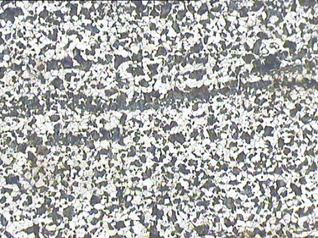

公司之前一直没有做正火金相检验,目前要进行这项检验,但是我不知道要用什么标准来评定,还有检验报告要怎么写,包括哪几个检验项目,图为20CrMnMoH的正火100X,是否是好的!!请有经验的师傅帮忙看看!!!

    这批材料料内部的金相组织还是可以的。《GB/T 16923—2008 钢件的正火与退火》是有关正火的一个标准。正火金相的检测国家标准是《GB/T13320-2007 钢质模锻件 金相组织评级图及评定方法》,主要以双方协定为准。正火需要检测的项目一般有正火后硬度、脱碳层厚度,金相组织。在硬度和脱碳层合格的情况下,铁素体和珠光体均匀分布的组织应该就是合格的正火金相组织。

一般正火有几个检验项目:脱碳层可根据GB/T224-2008《钢的脱碳层深度测定方法》、晶粒度可根据GB/T6394-2002《金属平均晶粒度评定方法》、带状偏析和魏氏体组织可根据GB/T13299-1991《金属显微组织评定方法》、还有就是金相组织检验是否符合正火的金相组织

请问我拍的那个金相组织是否合格

那得看你要看带状还是魏氏组织了,合不合格要按相关标准看咯。

这个组织还算合格了,组织中有轻微的带状偏洗,影响不大,一般正火是为下一步热处理做的前期准备工作。

不知你们公司要求的晶粒度和带状几级合格,带状和晶粒是否照在最严重的视场,如果是最严重的视场按我们单位的标准就算合格。

正火金相的检测是有国家标准可依的,告诉你这正火组织合格,根据GB/T 13320-2007 钢质模锻件  金相组织评级图及评定方法中的图2测评达到1级(无特别规定的话1~4级合格)。就用它站内下载地址:
http://www.rclbbs.com/forum.php?mod=viewthread&tid=14432
带状组织评级3楼介绍就不多述了。

这组织就是有点轻微带状,没有其他缺陷

 楼主| 发表于 2013-2-19 09:23:27 | 显示全部楼层
许福昌 发表于 2012-11-19 18:43
照片好像不是100倍的,倒像400倍的,大家认为呢?
是100倍的,没错的

同意7楼的观点!存在带状偏析。

正火要看晶粒度的 级别 4--8及,明显的不合格 带状组织太严重了
