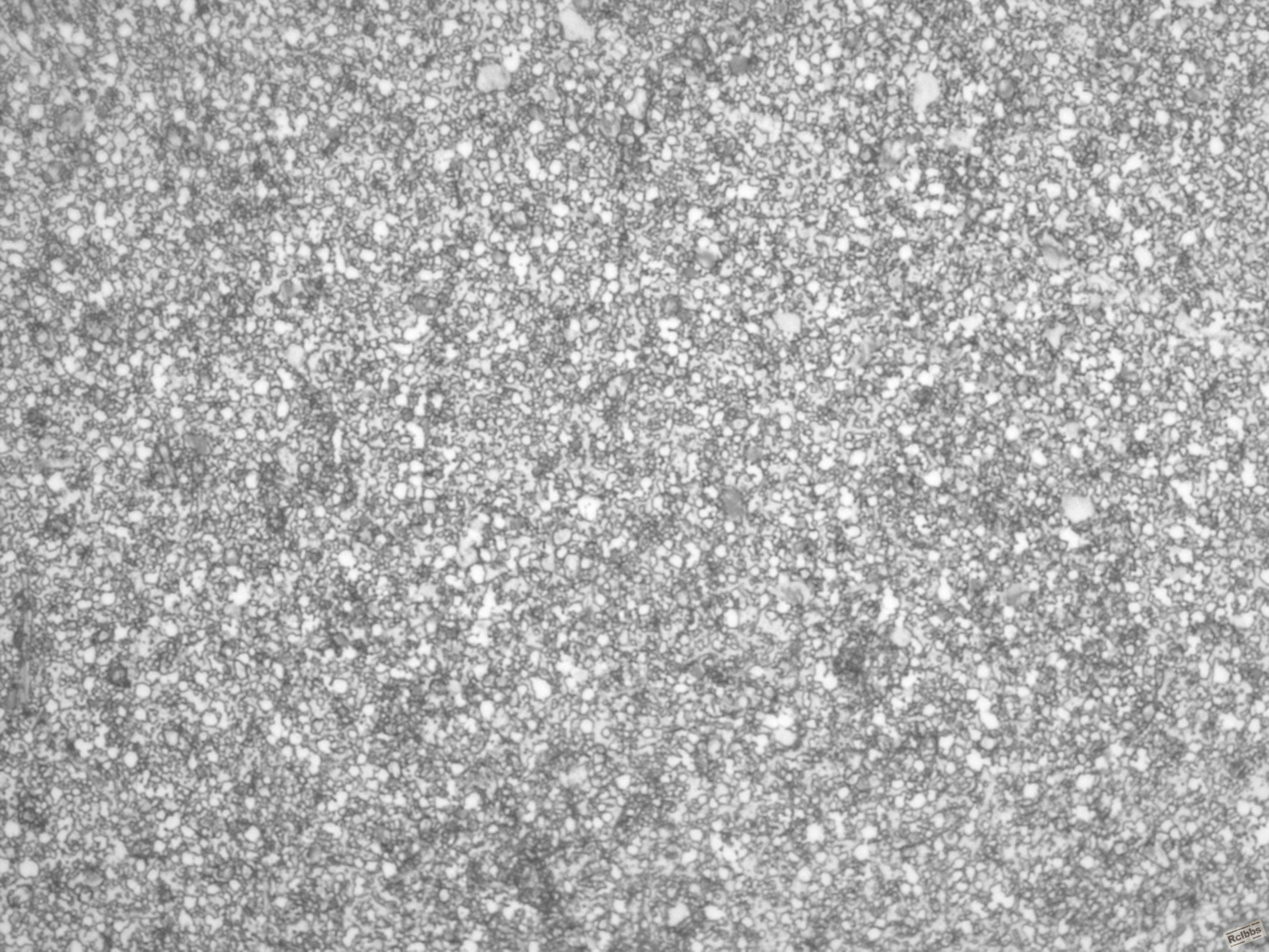

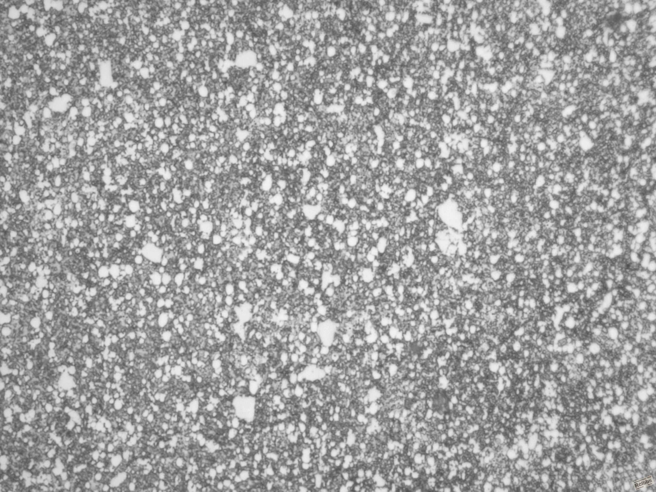

我们这里用M42焊接其他材料然后退火
退火温度820-825 以消除焊接应力
请问是否能够影响M42的球化组织
或者说影响碳化物的球化状态?
M42的Ac1和Accm是多少度?查不到相关资料
