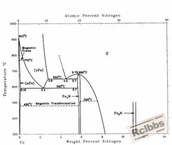

白亮层实际是化合物层,从铁氮相图上看,800C温度下,零件表面氮浓度需要达到4%以上才能形成Fe3N的化合物层,通常的碳氮共渗,是无法使零件表面氮浓度达到这样高的,所以不会出现白亮层 Fe-N.jpg
