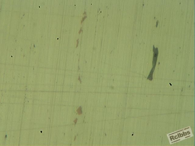

此材料为低合金钢   400X   热轧状态  非金属夹杂检验   图中红色的东东为何种非金属夹杂物?什么原因产生的?

是不是有铜合金,如果发黄色应该是含钛合金,不知对不对仅供参考,你可以找一个地方打一下能谱一切都清楚了。

我也这么想的,可我们的领导说这么多铜合金是不可能的呀!
发表于 2012-8-28 08:23:31 | 显示全部楼层
让你们领导打一下能谱就清楚了。
