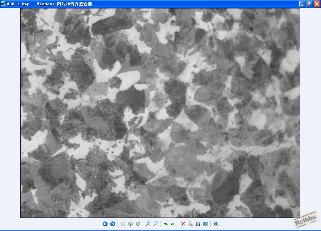

73DOG~S_]RRU9KB$KXZHA18.jpg 42CrMo 锻后金相   珠光体+铁素体 400倍

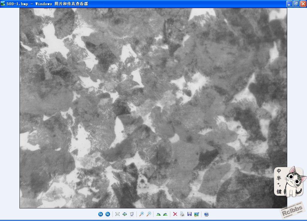

09D@M)_Q`]WP9N~_Z$C}$XK.jpg 500倍
 楼主| 发表于 2012-8-26 15:18:41 | 显示全部楼层
感觉珠光体,片状的 后球状的,都有。。。着正常吗

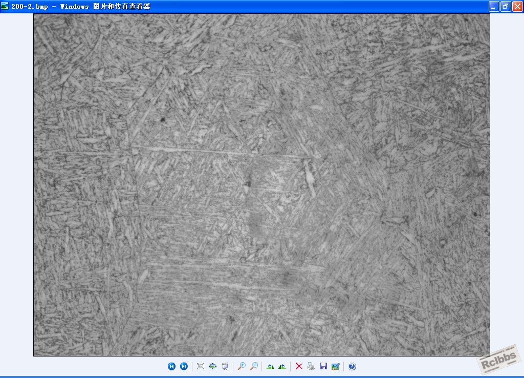

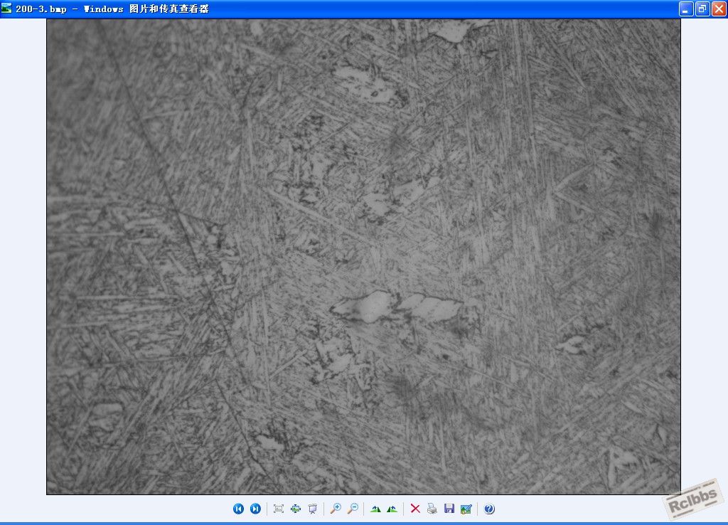

P91的  200倍下的金相,,锻后  2次正回火,图中有块状铁素体,这个α铁素体还是过热的δ铁素体? [28TN`HDT6QC9F5Y(C[%SLK.jpg
 楼主| 发表于 2012-8-26 15:25:43 | 显示全部楼层
 楼主| 发表于 2012-8-26 15:26:36 | 显示全部楼层
P91的现在是回火索氏体吗?

正火两次都回火了吗?回火温度多少?正火温度多少?看上去是由上贝氏体+块状F组成。仅供参考。
