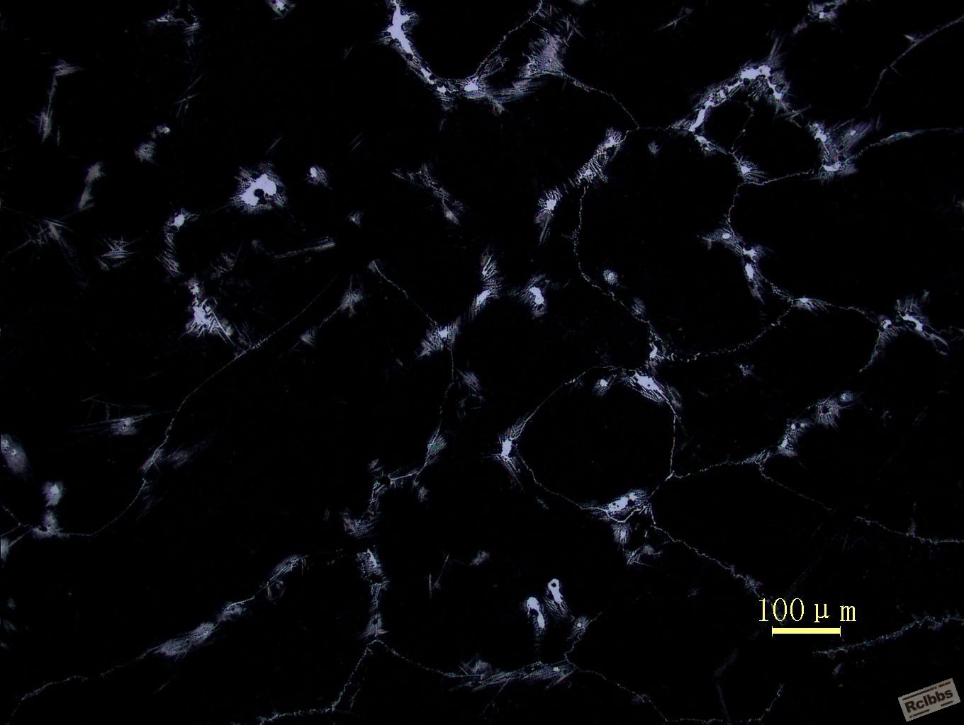

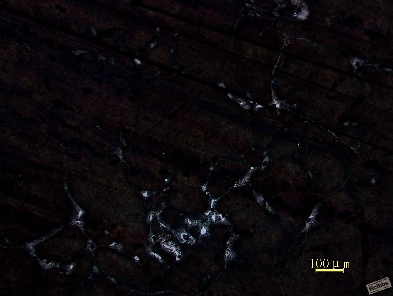

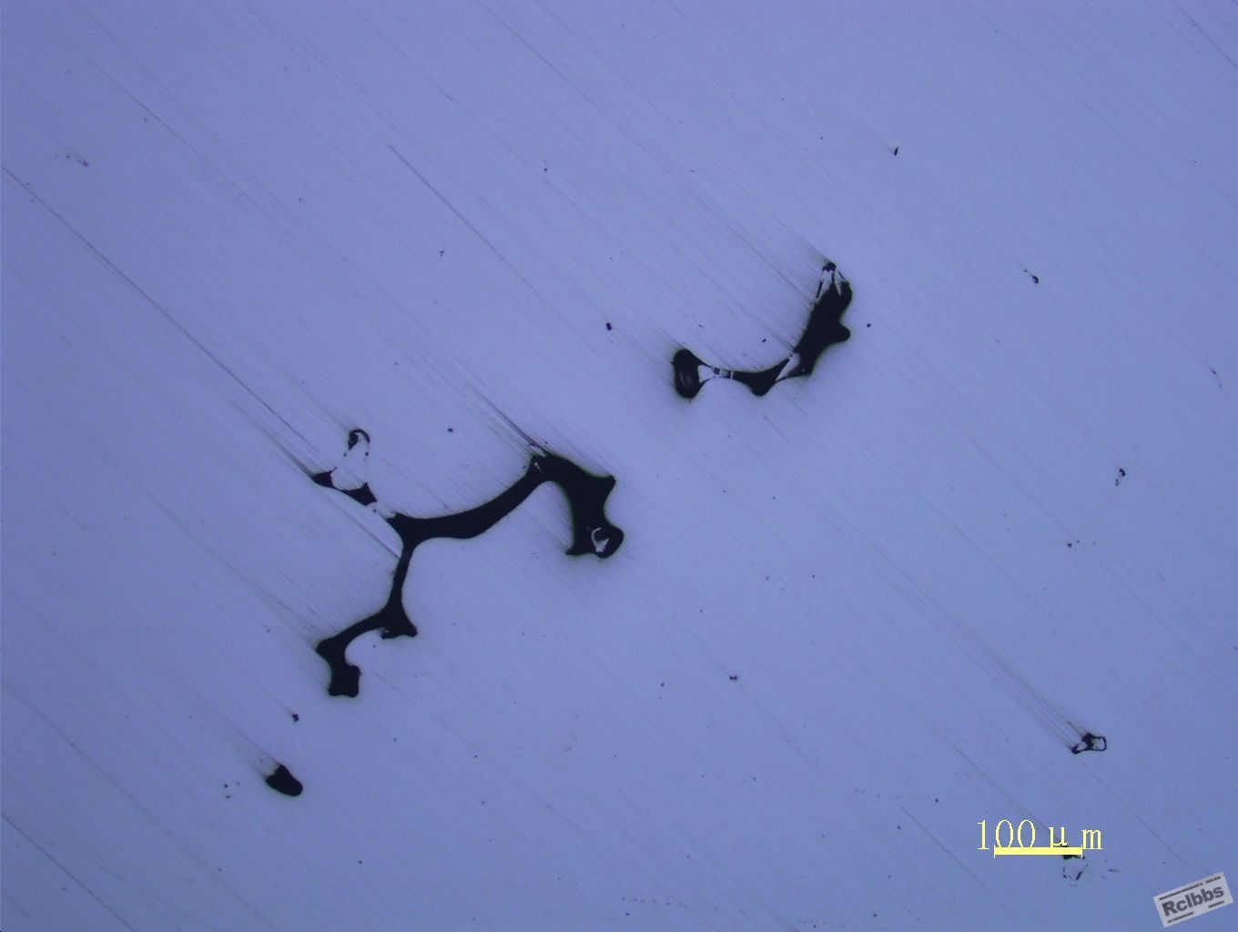

以下为GCr15液析图片,材料是方200×200,100倍评级,大家觉得该评几级?

请上纵向试样的照片-----------------------------------
签到天数: 98 天
发表于 2012-8-26 22:47:04 | 显示全部楼层
存在大量的网状碳化物,过烧了吧?

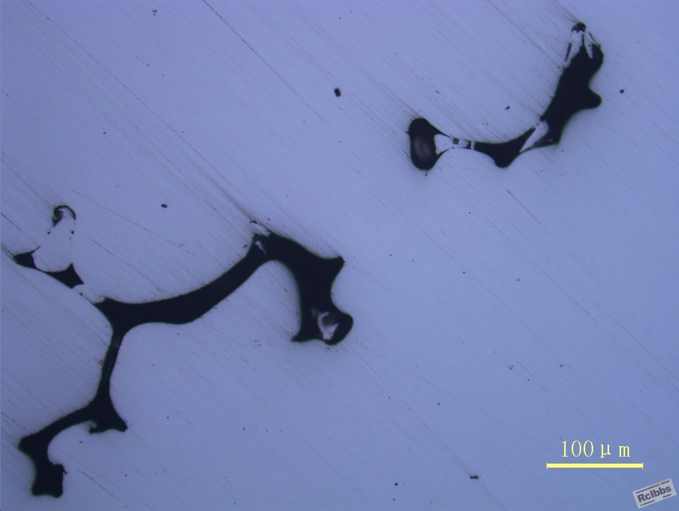

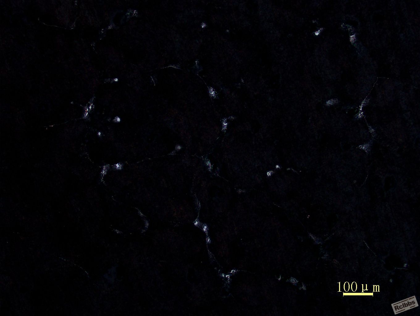

 楼主| 发表于 2012-8-27 14:02:22 | 显示全部楼层
1号×200
1号×200
1号×100
1号×100
1号×100
1号×100
发表于 2012-8-27 15:22:12 | 显示全部楼层
是有塑型杂质吧?看不太清楚
发表于 2012-8-27 15:29:40 | 显示全部楼层
如果说第一次发的看不出来的话,第二次发的就很明显了
晶界融化,晶粒长大都是过烧的迹象了

签到天数: 941 天
发表于 2012-8-27 17:42:01 | 显示全部楼层
瓶盖 发表于 2012-8-27 14:02
今天特意换了方向,如果之前的为纵向,那今天这就是横向了,分别就腐蚀前和腐蚀后拍了照片。
没经过变形?
是铸态的吗?
没经过高温扩散退火?
没经过球化退火?
 楼主| 发表于 2012-8-27 17:54:22 | 显示全部楼层
MYG 发表于 2012-8-27 17:42
没经过变形?
是铸态的吗?
没经过高温扩散退火?
连铸坯,没经过其他处理,取了三块试样,拍照的这块为3号心部,最严重。
签到天数: 98 天
发表于 2012-8-27 18:32:01 | 显示全部楼层
如果是连铸坯就不是液析了,应该是网状碳化物,在之后的球化退火会消除的
签到天数: 40 天
发表于 2012-8-27 18:51:44 | 显示全部楼层
发表一下个人浅见:
连铸态未经后续扩散退火,或经过扩散退火有网状碳化物是正常的,在产品加工过程中经过锻打和适当的冷却措施是可以减轻或消除的。
至于楼主描述的液析,液析有两种:点状和链状。楼主可按点状进行评定。液析评定有几项指标:液析颗粒的大小和分布状态(长度等)
但从楼主发的图片上看,可以评定不合格。
仅个人看法仅供参考。

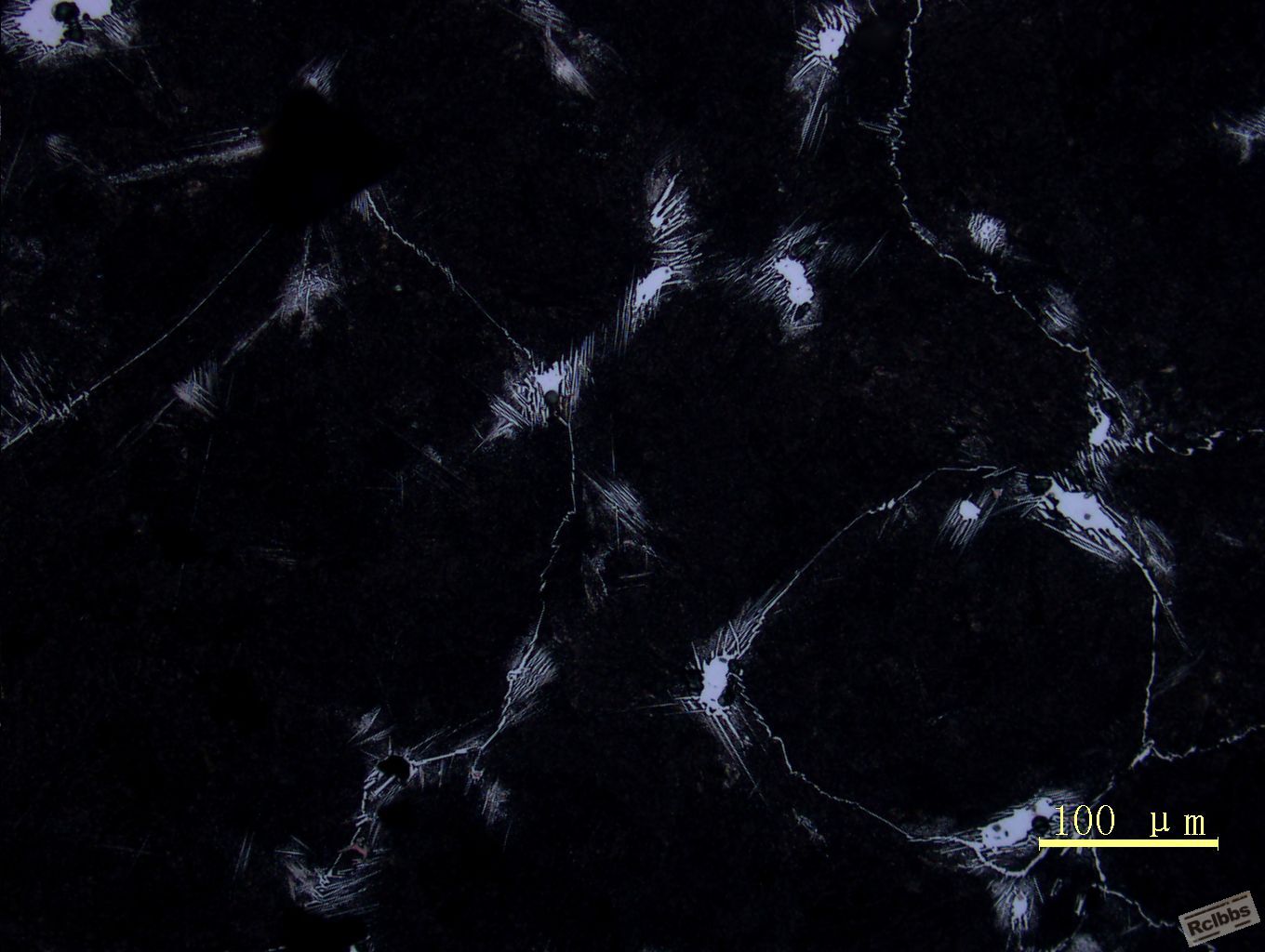

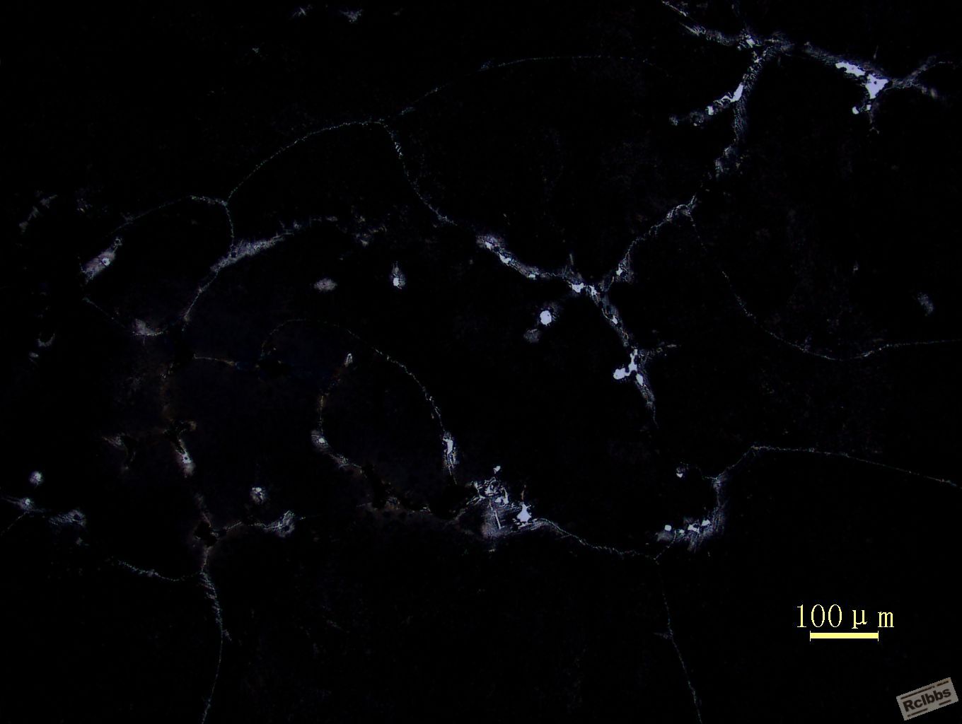

发表于 2012-8-27 18:54:51 | 显示全部楼层
第四张和第五张图片不知道楼主发的是什么东东?
也不像是氧化物夹杂啊。。倒像是一件艺术品了,呵呵呵

 楼主| 发表于 2012-8-27 19:13:14 | 显示全部楼层
期 ...
第4,5张是横向未经腐蚀拍下来的,第一道制样后发现表面有小洞洞,也是液析最严重的区域处,怀疑磨浅了,又过砂轮片,磨下1mm抛光后还是如此。

连铸坯是方材200×200,我怎么感觉横向和纵向看着没区别呢?

我发的第一张和第二张就是纵向的,今天又制了横向的,您看区别大不?

连铸坯中存在碳化物液析很正常,图中所示碳化物液析并不严重。
经过高温扩散退火是可以消除的。
 楼主| 发表于 2012-8-27 20:24:35 | 显示全部楼层
经过高温扩散退火是可以消除的。
以图片纵向所示,液析属于点状了,那您倾向于几级?
