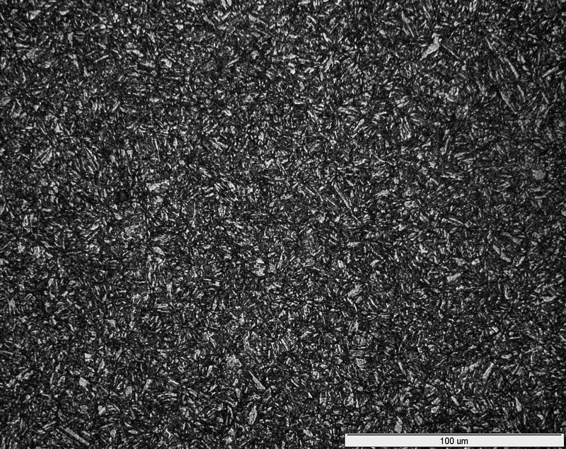

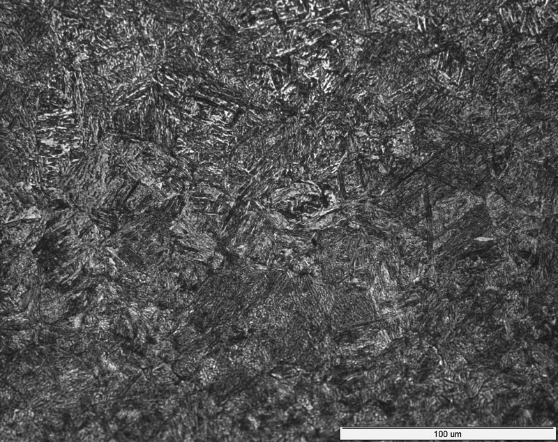

18Cr2Ni4WA 的渗碳  淬火回火的组织
签到天数: 124 天
 楼主| 发表于 2007-10-18 20:29:34 | 显示全部楼层
大家来分析 是什么 金相 组织
签到天数: 124 天
 楼主| 发表于 2007-10-18 20:31:25 | 显示全部楼层
求教18Cr2Ni4WA渗碳后金相 不合格问题
工艺渗碳 920  甲醇+煤油  7:1     2H52分钟  深度 0.65-0.70   冷却筒 冷
      渗碳后直接淬火   850     1.5H     油冷
    冰冷  -70   1H     空冷
  回火    150   4H    空冷
要求硬度  渗碳面大于58.5HRC
               中心    37-43HRC
煤油100多滴/分钟 。
[ 本帖最后由 混在西北 于 2007-10-18 20:32 编辑 ]
发表于 2007-10-19 07:36:53 | 显示全部楼层
你图象搞反了吧?
发表于 2007-10-19 09:06:15 | 显示全部楼层
应该是搞反了。
签到天数: 10 天
发表于 2007-10-19 12:45:44 | 显示全部楼层
服了你,相片应该是搞反了;
第一张是心部低碳马氏体;第二张才是表面渗层马氏体针与少量残余奥氏体
发表于 2007-10-19 13:34:05 | 显示全部楼层
我也同意楼上看法
发表于 2007-10-20 16:51:45 | 显示全部楼层
相片搞反了

发表于 2007-10-21 21:23:59 | 显示全部楼层
你的心部组织是好的,是表层组织的M粗大了。建议校准一下你的炉子温度是不是高了,降低淬火温度或改换冷却速度低的介质

签到天数: 304 天
发表于 2007-10-21 22:25:30 | 显示全部楼层
回复 #11 混在西北 的帖子
根据各位的意见,图片再核查一下,调整嘛
是上传时混淆"内、外"了。
发表于 2007-10-26 18:30:04 | 显示全部楼层
出现图1的淬火马氏体也可能,原因有三
第一、你产品的渗层浅,
第二、相片为产品过渡区组织
第三、渗碳的碳浓度低
