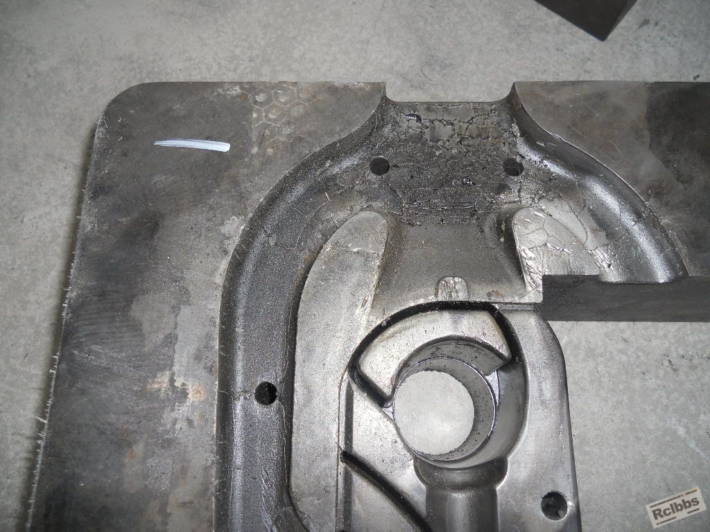

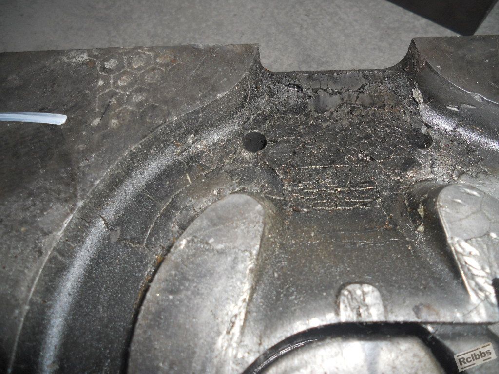

楼主,你说的开裂是指裂开很深的裂纹或裂成几瓣?还是指龟裂?不明白你说的开裂是什么含义;还有开裂在什么部位?
 楼主| 发表于 2012-8-30 14:24:50 | 显示全部楼层
shenfuhai 发表于 2012-8-29 17:39
楼主,你说的开裂是指裂开很深的裂纹或裂成几瓣?还是指龟裂?不明白你说的开裂是什么含义;还有开裂在什么部位 ...
楼主,我发个图片给你看看哈!帮忙解决看看什么原因?
发表于 2012-8-30 15:07:38 | 显示全部楼层
  你们已经做得很好了.据我所知该客户每年有近400付同样的铝压铸模具,用的是都是你们S+B的2344ESR;硬度在49-50.5HRC
基本上寿命在12万模次以上,好的有30多万模次.
而出问题的只有8件模具的进料口位置.失效形式有冲蚀,龟裂,开裂等.
而且这八件只有进料口镶件有问题,其它地方很好. 这八件进料口修模后很多可能还可以继续用.
这八件是一年之内不同时期的模具,只是客户同时拿出来说而已.
这是个案,要从原材料,热处理,及使用情况具体分析.

 楼主| 发表于 2012-8-30 15:14:50 | 显示全部楼层
DSCN3011.jpg DSCN3010.jpg 呵呵   谢谢啊!楼主,我们以前一直是没什么问题,不过最近是有不少开裂的也是进料口位置

发表于 2012-8-30 21:32:39 | 显示全部楼层
失效部位为进料口,有早期冲蚀8;并且有裂纹沿型腔发展;
楼似乎非常了解内情.
他分析的也很有道理.

发表于 2014-2-26 16:46:45 | 显示全部楼层
使得怎么样啊?怎么没有下文了?
发表于 2014-3-27 01:11:33 | 显示全部楼层
从图片看基本属于龟裂,这种裂纹压铸模常有,和材料关系不是很大,还是从模具设计和生产过程来考虑。比如说:冷却水道的设计,熔融铝液的流速和温度等。
