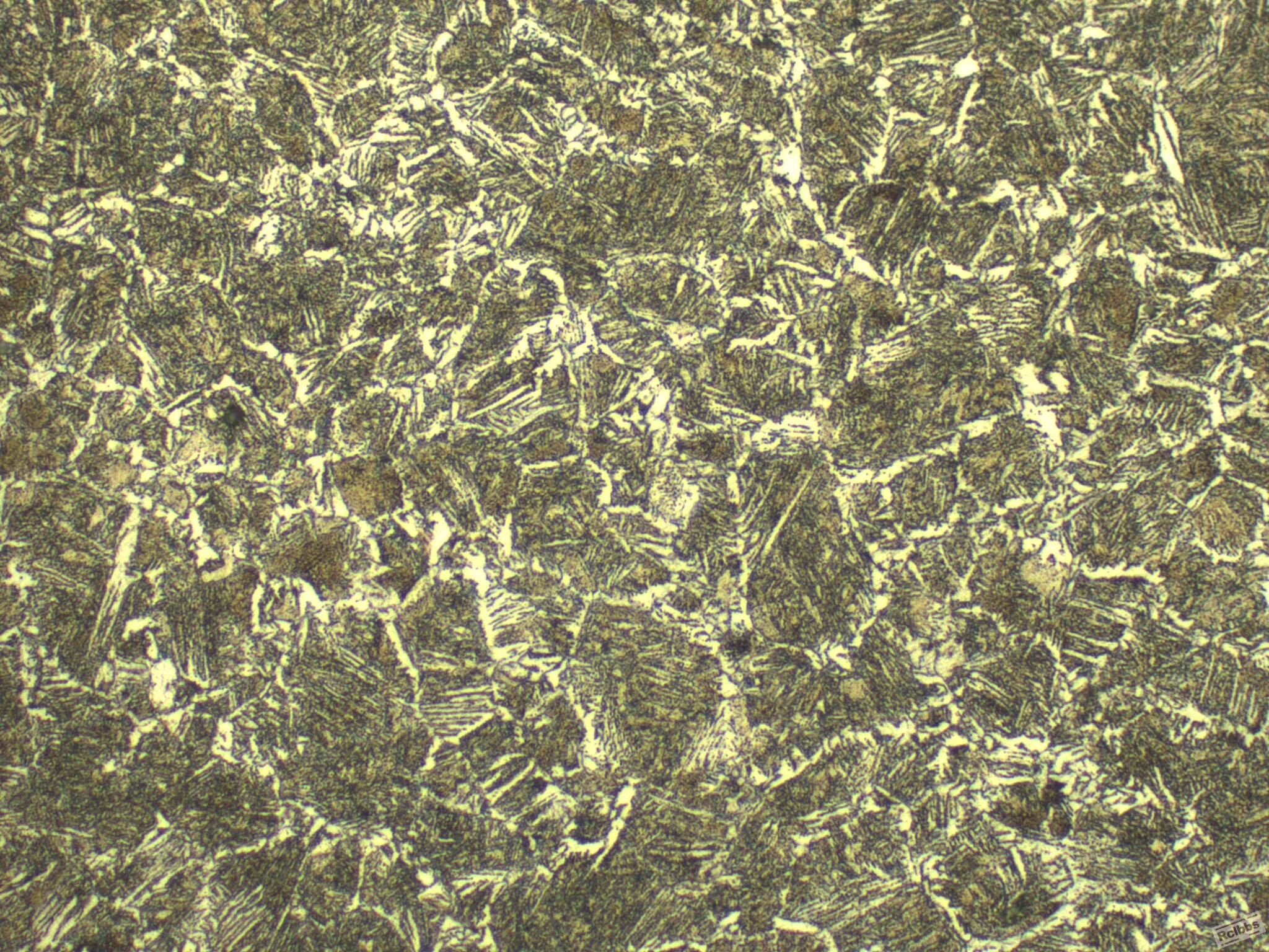

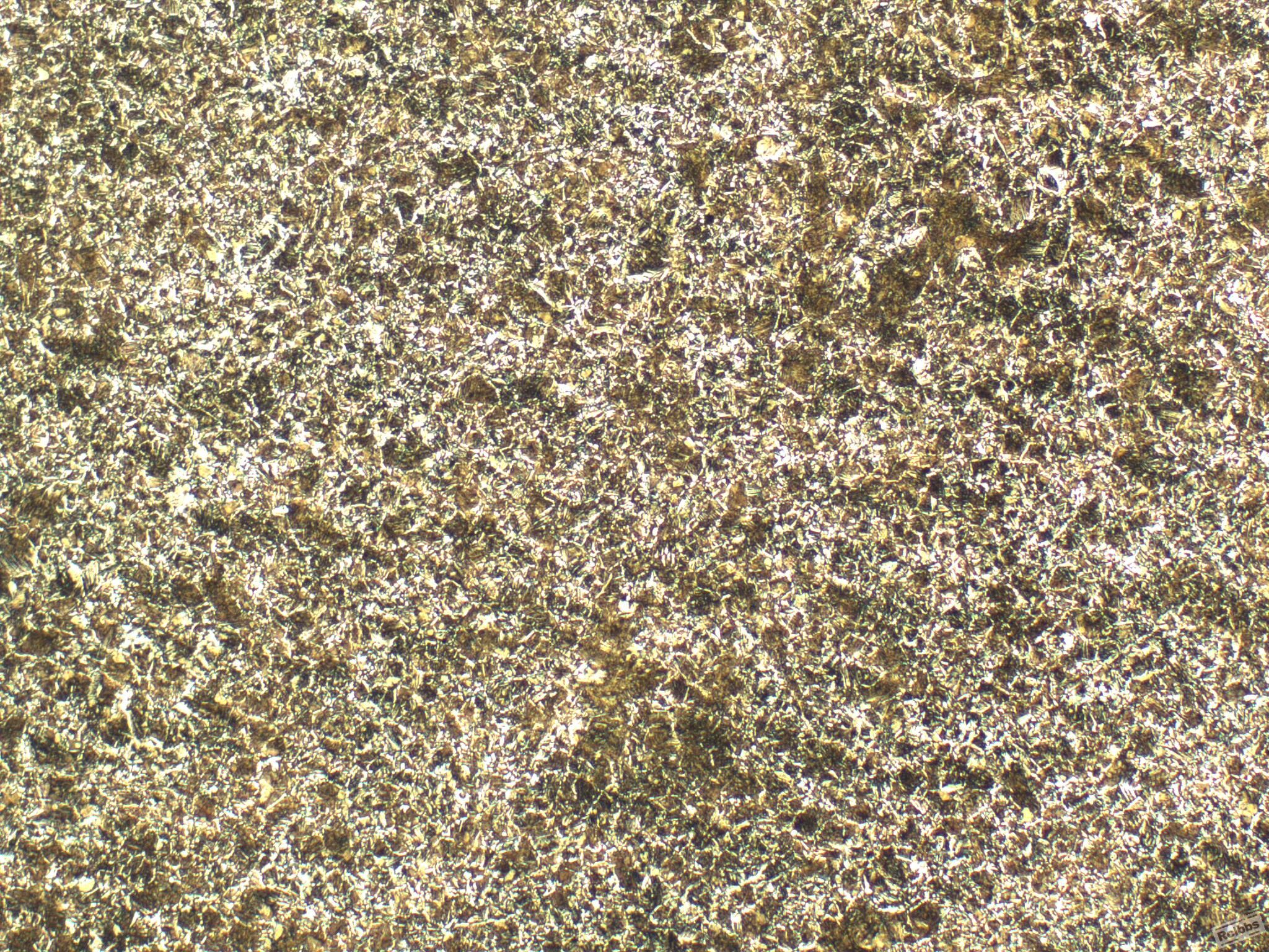

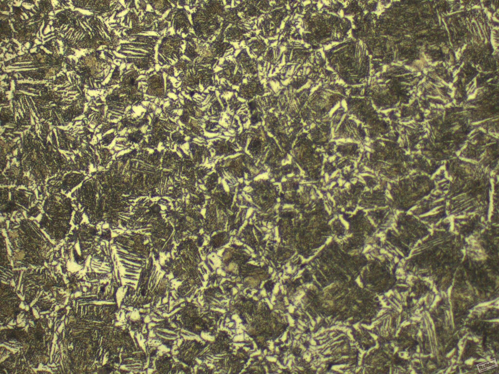

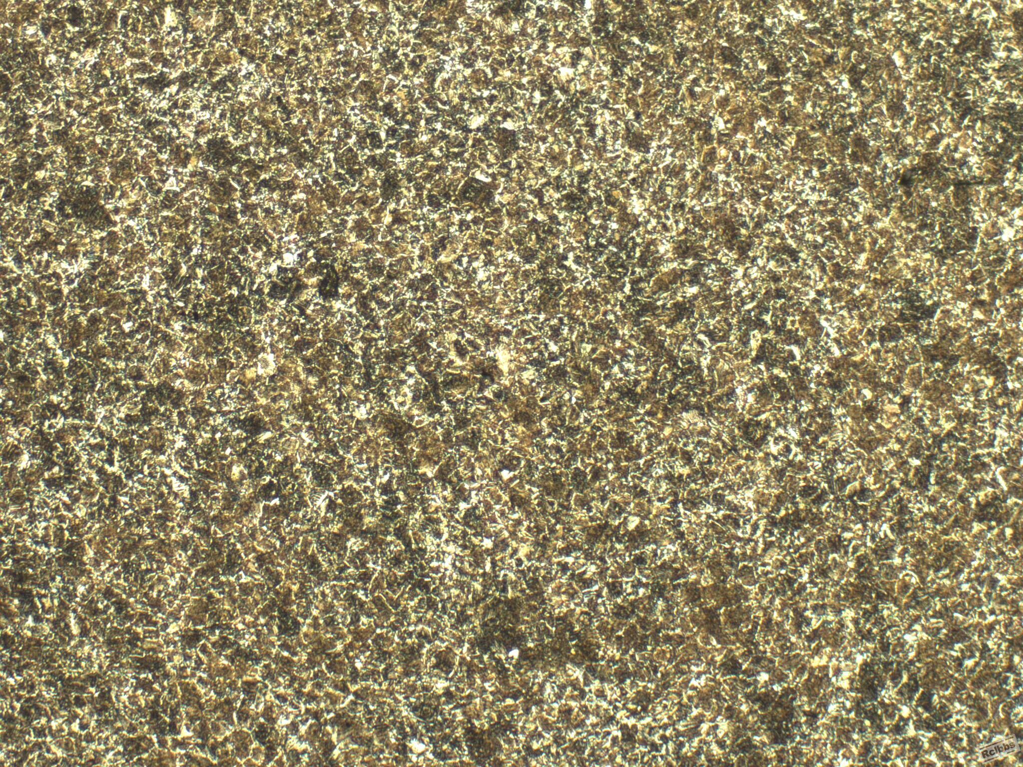

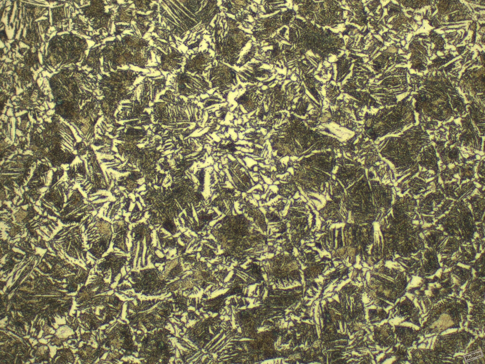

发表于 2012-8-27 18:22:13 | 显示全部楼层 |阅读模式
另外请教有生产1Cr5Mo退火的钢管吗??求工艺探讨!
 楼主| 发表于 2012-8-27 18:24:27 | 显示全部楼层
 楼主| 发表于 2012-8-27 18:25:18 | 显示全部楼层
前三个图片为500X后面两个为100X的
 楼主| 发表于 2012-8-27 18:26:07 | 显示全部楼层

这么看起来象上贝,还有魏氏组织

是什么材料的和热处理工艺,从照片上看像中碳钢。
 楼主| 发表于 2012-8-28 16:41:45 | 显示全部楼层
zpr 发表于 2012-8-27 21:57
LZ,这是退火后的金相嘛?能否把工艺说出来听听啊
这是21个壁厚的钢管,淬火温度890
 楼主| 发表于 2012-8-28 16:42:53 | 显示全部楼层
          材料为30Mn2

 楼主| 发表于 2012-8-28 16:46:05 | 显示全部楼层
microsoft 发表于 2012-8-27 21:59
这么看起来象上贝,还有魏氏组织
性能结果,屈服最低的在300左右,知道是没淬上火,可不懂金相,看不懂!

发表于 2012-8-28 21:16:49 | 显示全部楼层
lwgwell1986 发表于 2012-8-28 16:41
这是21个壁厚的钢管,淬火温度890
这么厚的钢管淬火不知贵公司用的是何设备进行冷却?淬火温度有点偏高了,保温时间要充分,按理快冷后屈服不会这么低啊,我司20Mn2调质后屈服都可以达到700MPa以上

 楼主| 发表于 2012-8-29 18:06:09 | 显示全部楼层
zpr 发表于 2012-8-28 21:16
这么厚的钢管淬火不知贵公司用的是何设备进行冷却?淬火温度有点偏高了,保温时间要充分,按理快冷后屈服 ...
这是第一次做的性能不合,后来将淬火温度提到920,性能在650左右!!合格了!谢谢  冷却方式就是内喷外淋水冷!
