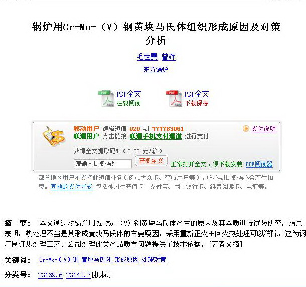

看看这个。
[ 本帖最后由 ltw369258 于 2007-10-21 11:05 编辑 ]
发表于 2007-10-21 11:12:10 | 显示全部楼层
我来花2元上传吧。本资料只供大家学习黄块马氏体产生的原因及解决方法,其有效性期待验证。
锅炉用Cr-Mo-(V)钢黄块马氏体组织形成原因及对策分析.pdf (600.61 KB, 下载次数: 1318)

 楼主| 发表于 2007-10-22 21:39:41 | 显示全部楼层
谢谢这位好心的大侠,我先下载看看.非常感谢
 楼主| 发表于 2007-10-22 21:46:50 | 显示全部楼层
太谢谢你了.请问这篇论文是哪里找到的?我在上图也没找到相关资料,我明天打印出来好好研究一下.
