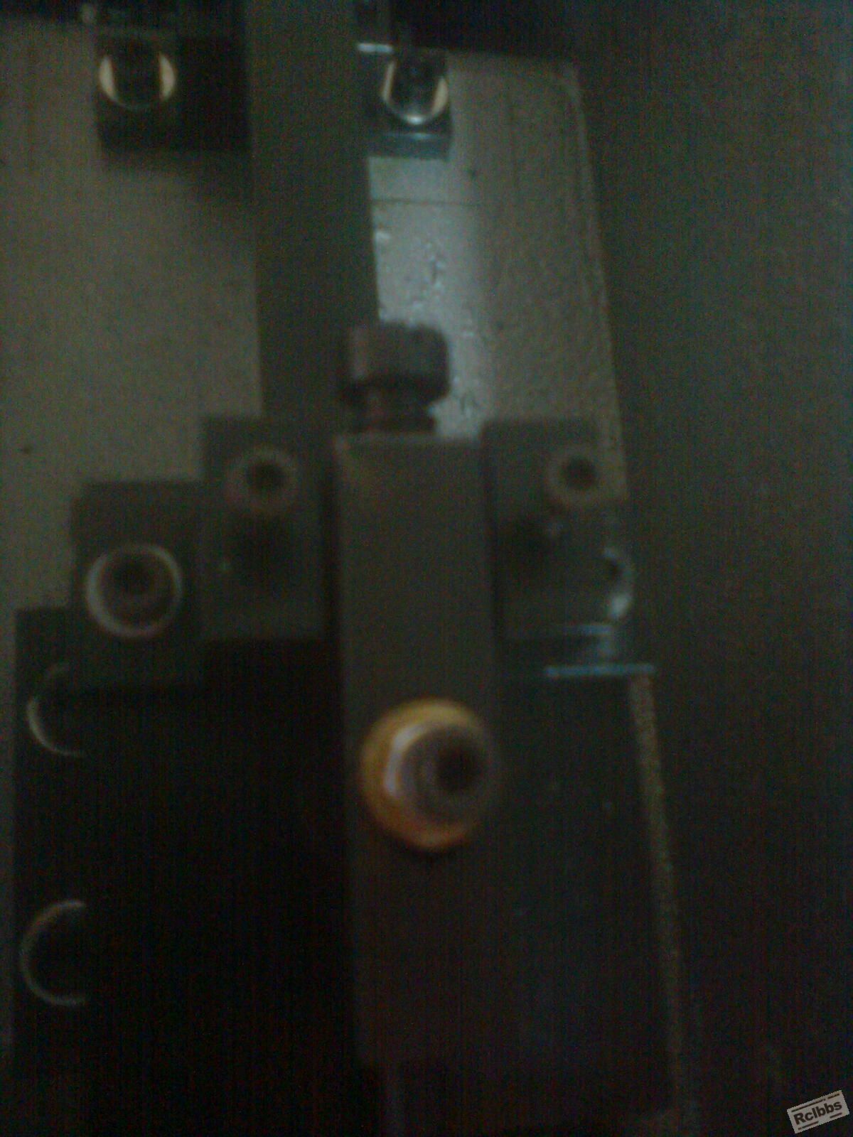

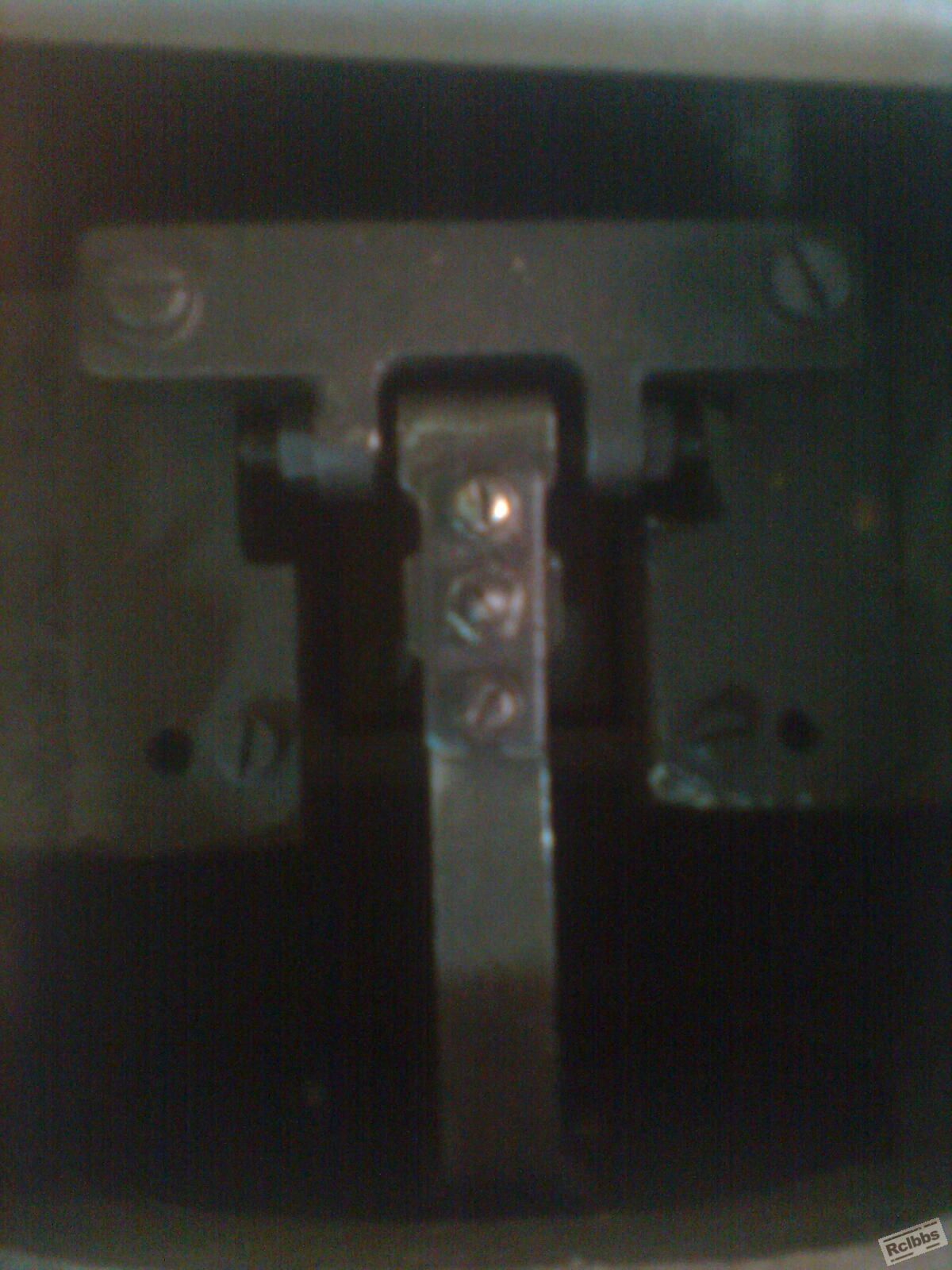

 楼主| 发表于 2012-8-29 18:00:43 | 显示全部楼层
硬度计内部图

发表于 2013-3-16 22:19:23 | 显示全部楼层
楼上两图,一是华银洛氏硬度计,二是上海的硬度计,QQ,149876659为您解决问
