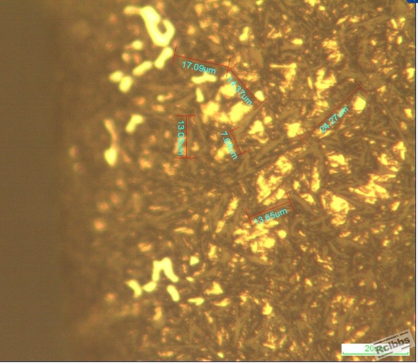

400倍下显微镜中拍的金相图片,其中软件标尺也是用测微尺进行校准过的(也是400倍的),现在问题是我无法确定标尺是否准确。请大家帮忙看看,现在的软件标尺准不准。谢谢!
 楼主| 发表于 2012-8-28 09:41:01 | 显示全部楼层
右下角叠加标尺是20um (400X)

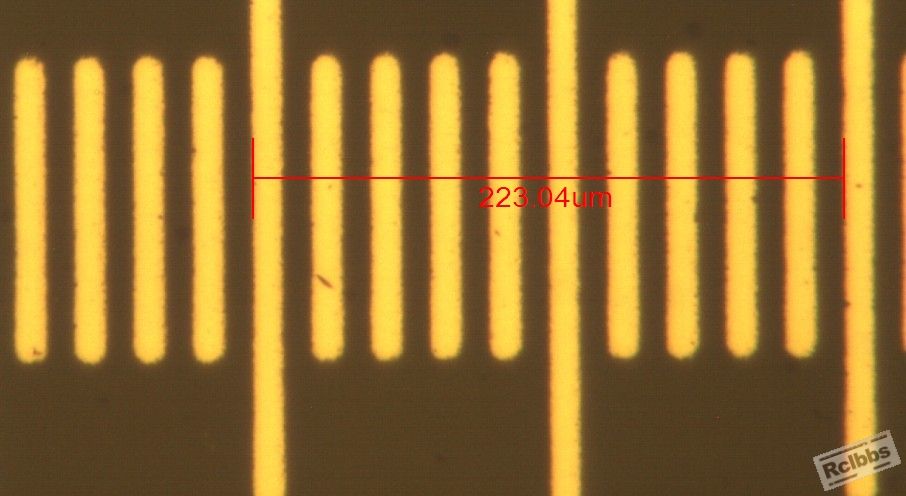

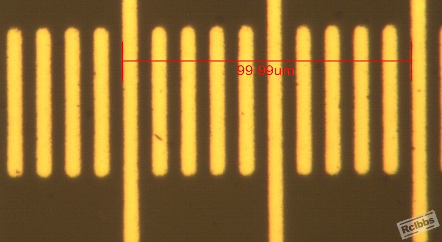

你原来的标尺
更正后的标尺
你的标尺明显不对,要么是你标尺系数选错了,要么原来安装人给你定标错了,要么你自己更改了摄像头的分辨率。这几年你一直这么用的吗?你你更改后测量前一定要看一下标尺名称:用10X物镜就选择10X,20X物镜选择标尺20X,总之标尺和物镜一致就行了。
