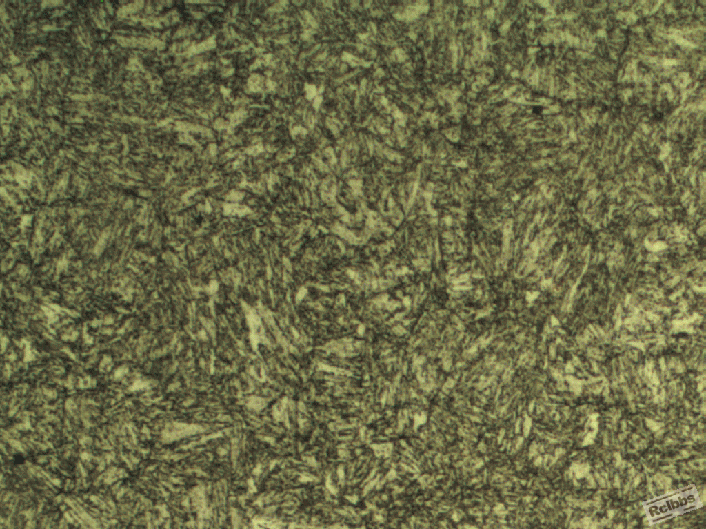

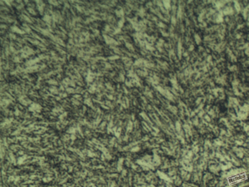

材质为26CrMo4s/2 元素含量为C 0.26  Mn 1.06  Si 0.28  Mo 0.16 Cr 0.89  900度淬火 600度回火
1000x
1000X
1000X
500x
500X
500X

发表于 2012-8-28 11:55:44 | 显示全部楼层
按常理说应该是回火索氏体,但是我觉得回火不是很充分。你可以打硬度看看,对比一下。
签到天数: 141 天
发表于 2012-8-28 13:23:54 | 显示全部楼层
同意楼上观点!
按照工艺来说应该得到回火索氏体!不过单看照片组织的马氏体位相还是比较明显,同样建议结合试样回火硬度确认下回火工艺!
签到天数: 56 天
发表于 2012-8-28 15:12:50 | 显示全部楼层
马氏体位向,怎么感觉组织好粗大啊
发表于 2012-8-28 15:17:58 | 显示全部楼层
个人感觉像索氏体,
发表于 2012-8-28 17:38:08 | 显示全部楼层
基体组织是马氏体位相索氏体,从500倍数看,有部分未溶条块状铁素体存在,觉得加热保温时间不足引起,回火时间是否充足,还请楼主说明工艺状况;技术要求是怎样的?实际技术达到怎样的?
发表于 2012-8-28 17:49:39 | 显示全部楼层
回火索氏体,马氏体位相未完全消除,这组织印象太深了。
发表于 2012-8-29 09:56:51 | 显示全部楼层
多看图片多学习,组织很明显
发表于 2012-8-29 10:09:57 | 显示全部楼层
回火S+F
签到天数: 747 天
发表于 2012-8-29 11:27:31 | 显示全部楼层
就是回火索氏体,没有铁素体。

发表于 2012-8-30 15:48:06 | 显示全部楼层
是保温时间稍差的回火S,M位向没有充分分解。
请大家指教!
 楼主| 发表于 2012-8-30 16:05:05 | 显示全部楼层
请大家指教!
如果要是回火温度没有达到工艺温度要求的话 会不会也照成这样的状况
 楼主| 发表于 2012-8-30 16:05:46 | 显示全部楼层
qlf_126 发表于 2012-8-28 13:23
同意楼上观点!
按照工艺来说应该得到回火索氏体!不过单看照片组织的马氏体位相还是比较明显,同样建议结 ...
签到天数: 141 天
发表于 2012-8-30 16:13:21 | 显示全部楼层
当然是了!如果回火温度不足的话,马氏体位相就会很明显了!回火温度如果低于500度的话就成中温回火了,得到带马氏体位相的回火屈氏体就很正常了!
 楼主| 发表于 2012-8-30 16:15:48 | 显示全部楼层
qlf_126 发表于 2012-8-30 16:13
当然是了!如果回火温度不足的话,马氏体位相就会很明显了!回火温度如果低于500度的话就成中温回火了,得 ...
嗯 我的意思是回火温度相差不大 保温时间不变的话 是不是也会照成这样的情况呢
签到天数: 141 天
发表于 2012-8-30 16:27:47 | 显示全部楼层
回火温度相差不大的话,在保证保温时间充分而且相同的情况下,应该不会有这样大的差别!!!
