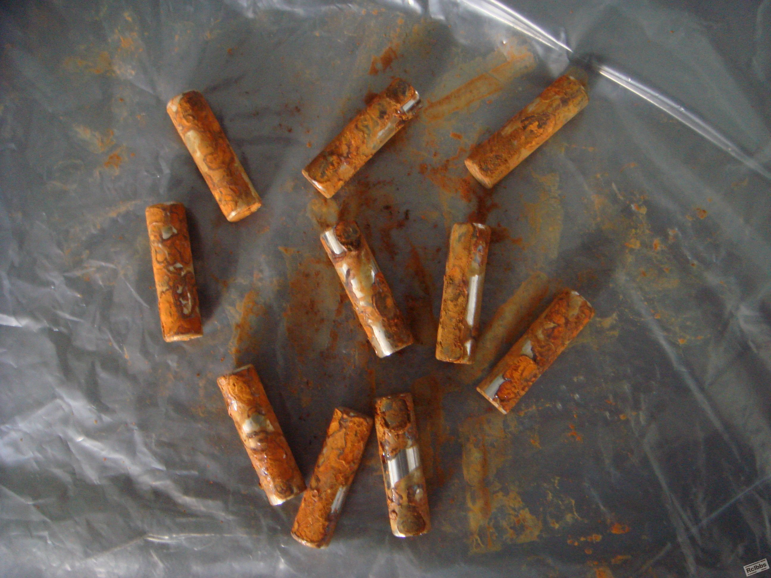

规格: 直径为φ8实心轴。
材料:GCr15
热处理工艺: 850淬火  150回火。
技术要求:表面硬度60~65HRC,必须能承受至少48H的盐雾试验。 参考标准为ASTM B117。
检测结果:表面硬度合格,热处理完后经过两道磨削,半精磨、精磨,粗糙度在Ra0.16 以下,然后经过50H盐雾试验,以下图片为盐雾试验后的结果,为什么锈蚀这么严重啊

表面未作特殊处理,这材料又不是不锈钢,咋会不生锈呢?
据说残奥多一点的话,会耐腐蚀些!我没做过类似实验,没验证过!

是不是要在表面涂上防锈油再做实验

刘武乐 发表于 2012-8-29 07:48
你们是那样直接裸露不防锈直接实验吗?
是的,清洗完后,进行烘干,直接放在上面做的实验。

我们做实验是按照发货时状态做的,防锈,放进包装。
客户每跟你沟通实验条件吗?

在技术要求中,规定了盐雾试验参考标准为ASTM B117。 我仔细看了这个标准上面也没有写明防锈以后再进行试验,

你们的零件是不是要海运?

这个我也不太清楚,但前期送样需要发到美国检测的。

这个你最好问清楚,我们发往西班牙的产品都是包装后做盐雾试验。按发货时候的状态做实验,主要是担心海运生锈。
所以模仿海水的环境做盐雾试验,这是盐雾试验的目的。仅供参考。
像你说的零件做48小时不生锈,我感觉做不到、

除非表面做特殊的表面处理,例如喷粉,酸洗磷化,镀锌等的。要不单就零件本身这个材料肯定做不到48小时不生锈的。

盐雾试验是有针对性的,你这个零件,目前的状态是不防锈,一般都是要做防锈处理后才做试验的,如电镀或表面处理,磷化发黑之类的,最好还是跟客户沟通一下

我个人觉得是你的,盐雾实验的条件不对,好像不是不锈钢那种

盐雾试验做完后,要清洗干净再看。你放在那就。。。。。。。不锈钢也受不了。

表面你未做任何的防锈工艺处理,48H的盐雾测试真的太难了,可以做锰系磷化或是QPQ处理,有效提升防锈效果,可以来电咨询 张热处理 15062000518

那是不是也没有写不防锈直接做实验?

盐雾试验主要是针对表面镀层或表面氧化处理的抗腐蚀性能做的试验。

不做磷化就盐雾,头一次看见

你至少也要做一下表面处理再做盐雾试验吧!
