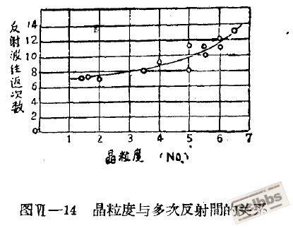

    UT检查能检出什么?既有仪器与方法问题,更是经验积累的问题。
    阅读过广东科技出版社1981年翻译的出版的《超声波探伤法》一书(日本学术振兴会制钢第19委员会编写),以锻件为例,超声波探伤可以检查以下内容:偏析和异常偏析、砂眼、渣孔、二次缩孔、白点、过烧、晶粒的粗化等七类缺陷。
    其中对晶粒的粗化UT检查,以30钢为例,用3~5MHz频率时,显示林状脉冲或簇状的异常反射波;而在1.5~1MHz频率时,不出现林状波。可以检出Ni-Mo-V钢的粗大晶粒和具有方向性的贝氏体组织。

发表于 2012-8-30 09:02:34 | 显示全部楼层
书上摘录的
