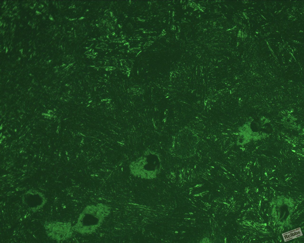

1Cr13,调质,打了下白亮区域的硬度,和正常组织差不多,21-24HRC,看样子不是硬质合金点吧?怎么这么软啊?

个人观点:
建议LZ应该标注上照片的放大倍数!
此种材料的700度以上回火后硬度就是在这个范围之内吧!不知道LZ说“这么软”是从何说来啊???
希望LZ首先弄清楚热处理状态!

是,开始说的确实不准确,补充下:该图倍数100,维氏硬度200-300HV,可以确定不是金相制样问题。

说它软主要相对硬质合金点说的,应该比基体高很多才对吧?

你的金相组织颜色是不是腐蚀深了?不知道是什么原因看起来蒙蒙的,看组织的话传个五百倍的试试?而且你所说的白点区,每个白点区上都附了一块黑色的东西?怎么回事?

你是根据什么“确定不是金相制样问题”呢?

楼主自已认为视场内的白色区域是合金化合物,硬度应该高很多对吧,现在打的硬度不高,想问是啥对吗

基本的硬度都与硬质合金对应不起来的话,证明图片中的白色区域不是硬质合金,结合这样的硬度的话,个人感觉倒像是铁素体啊!

100X看调质有点不靠谱
