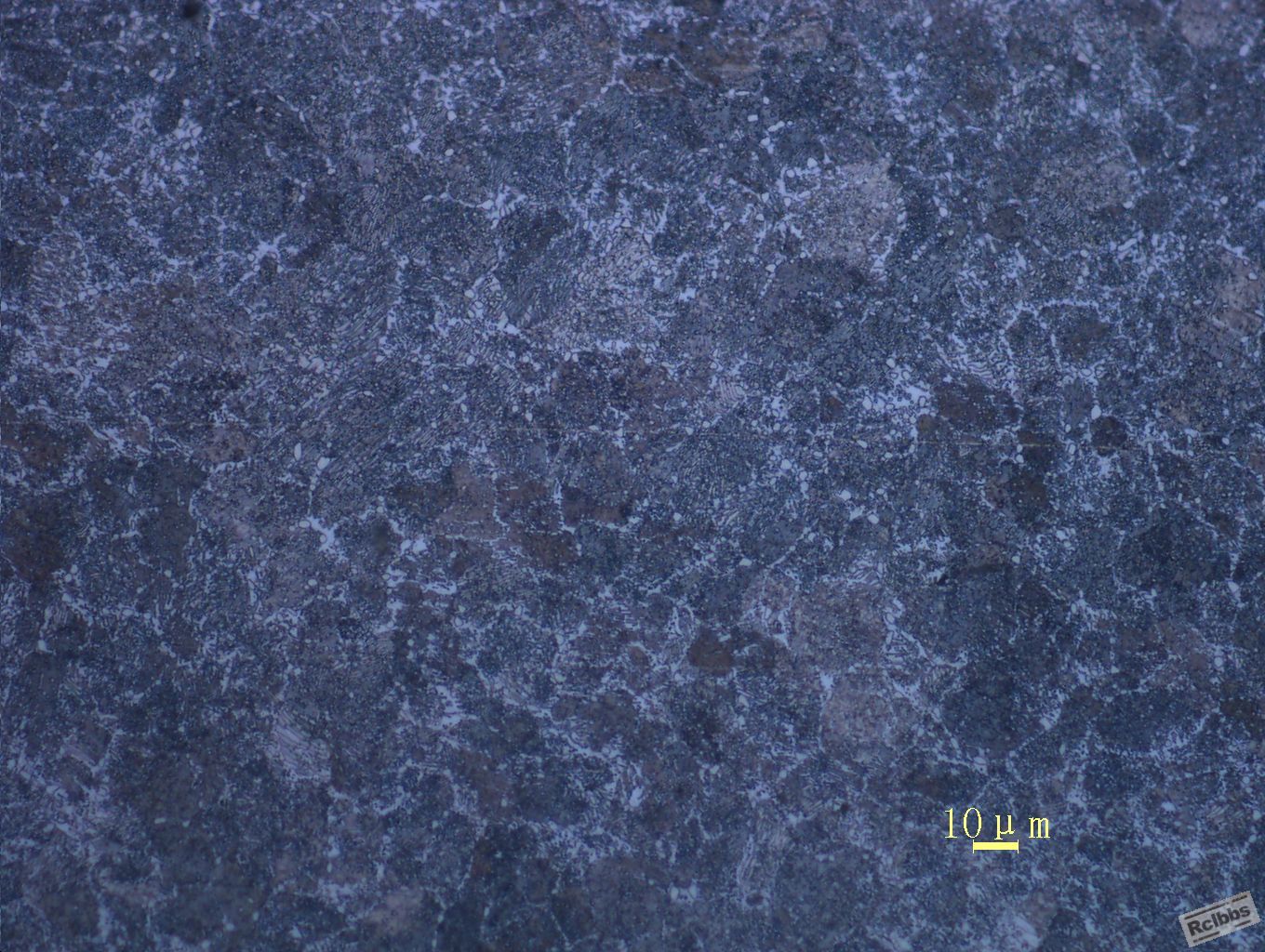

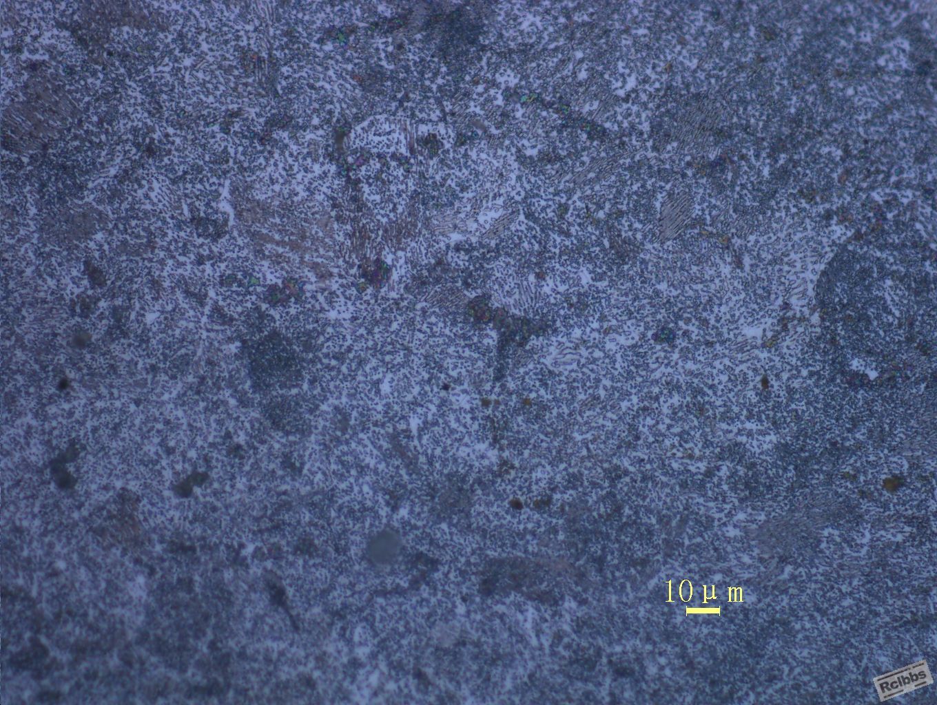

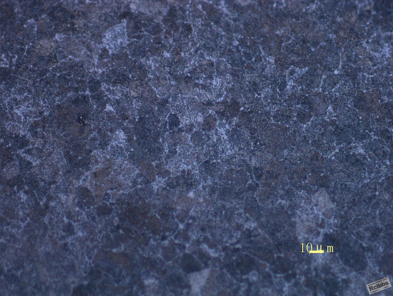

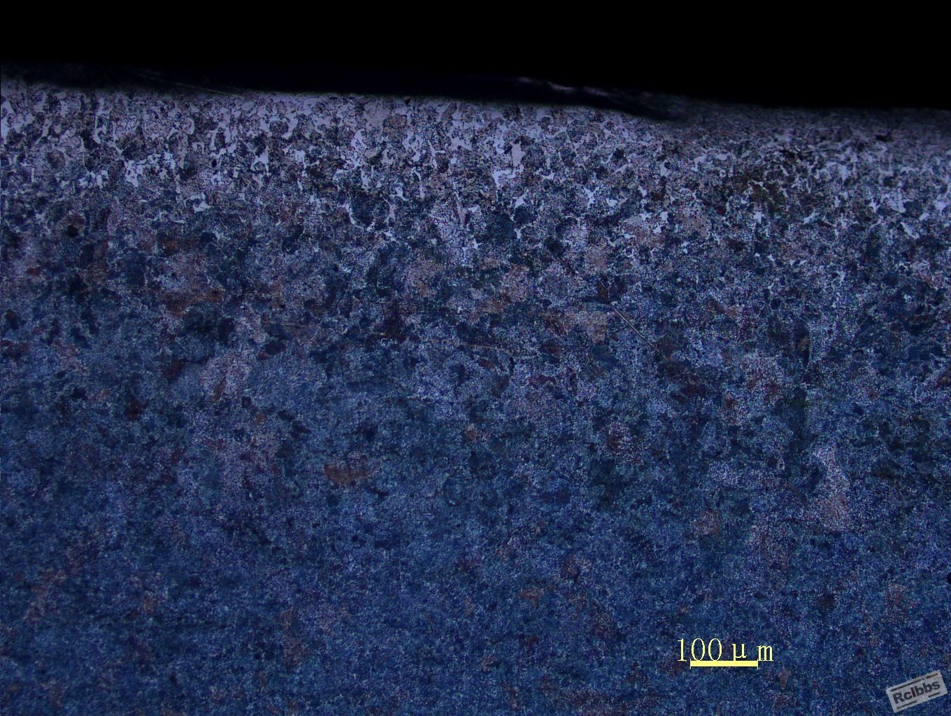

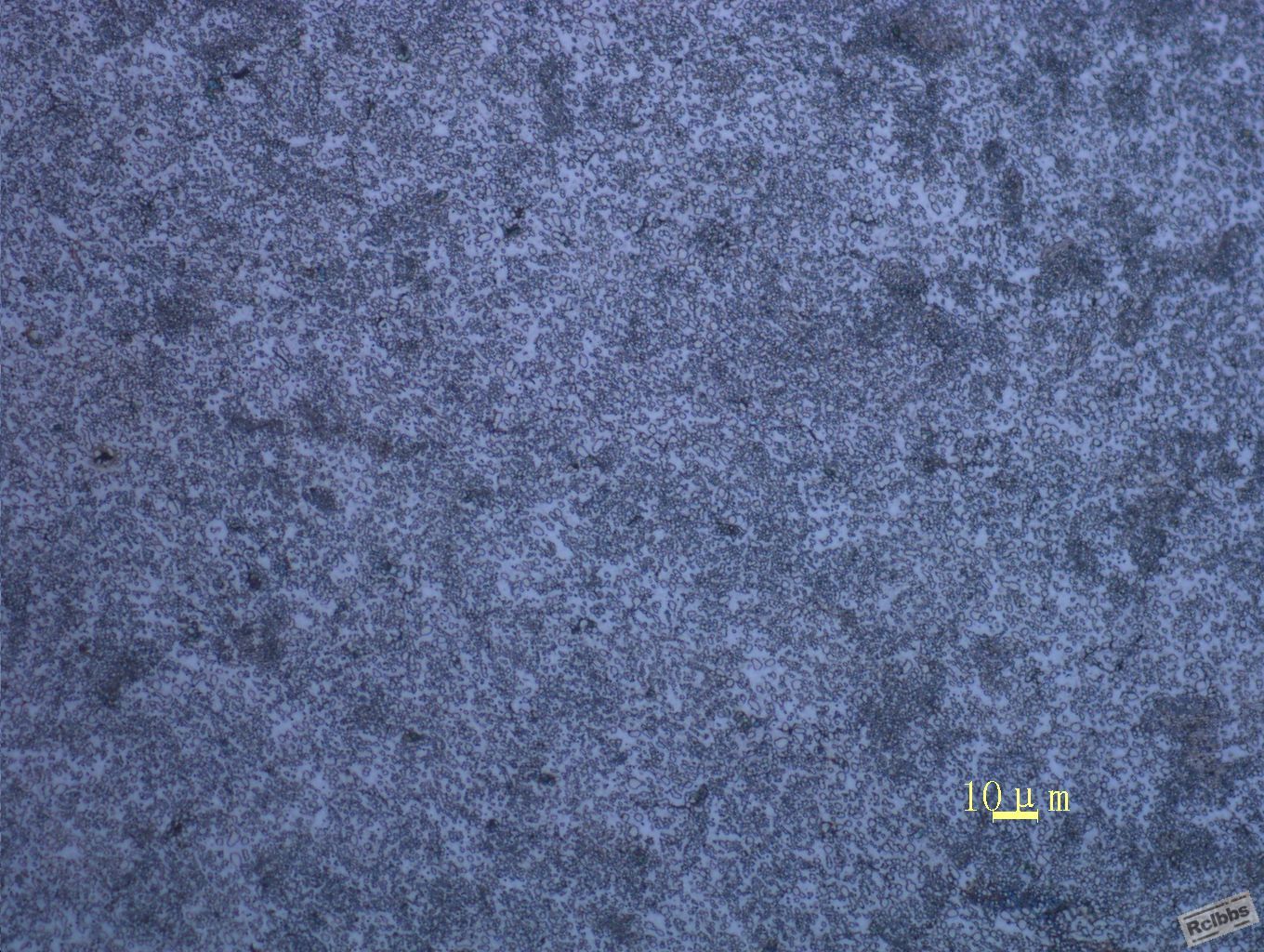

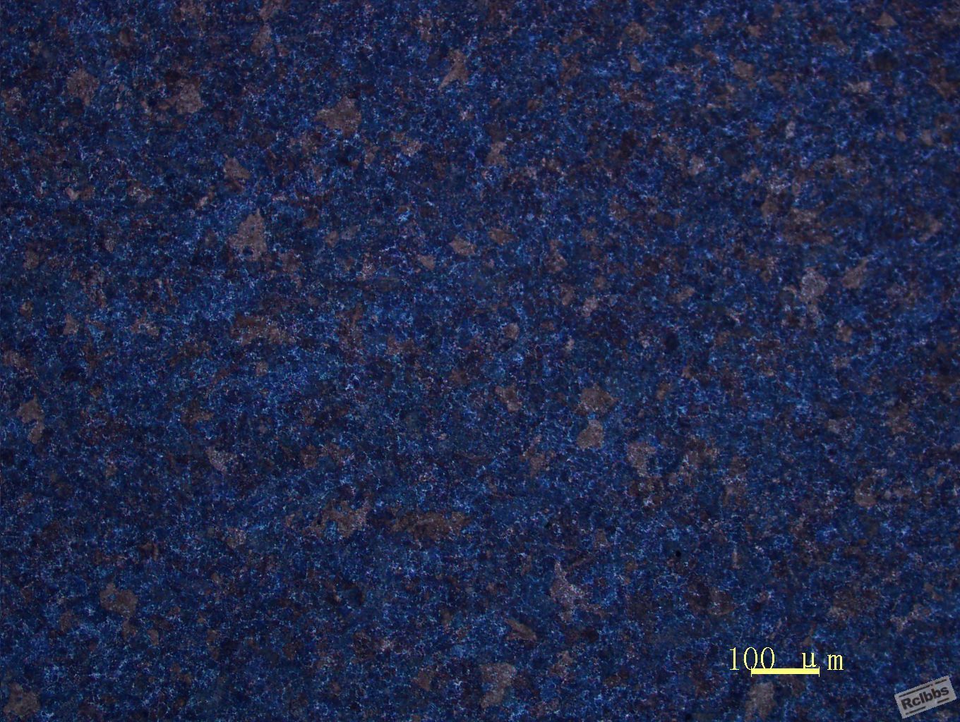

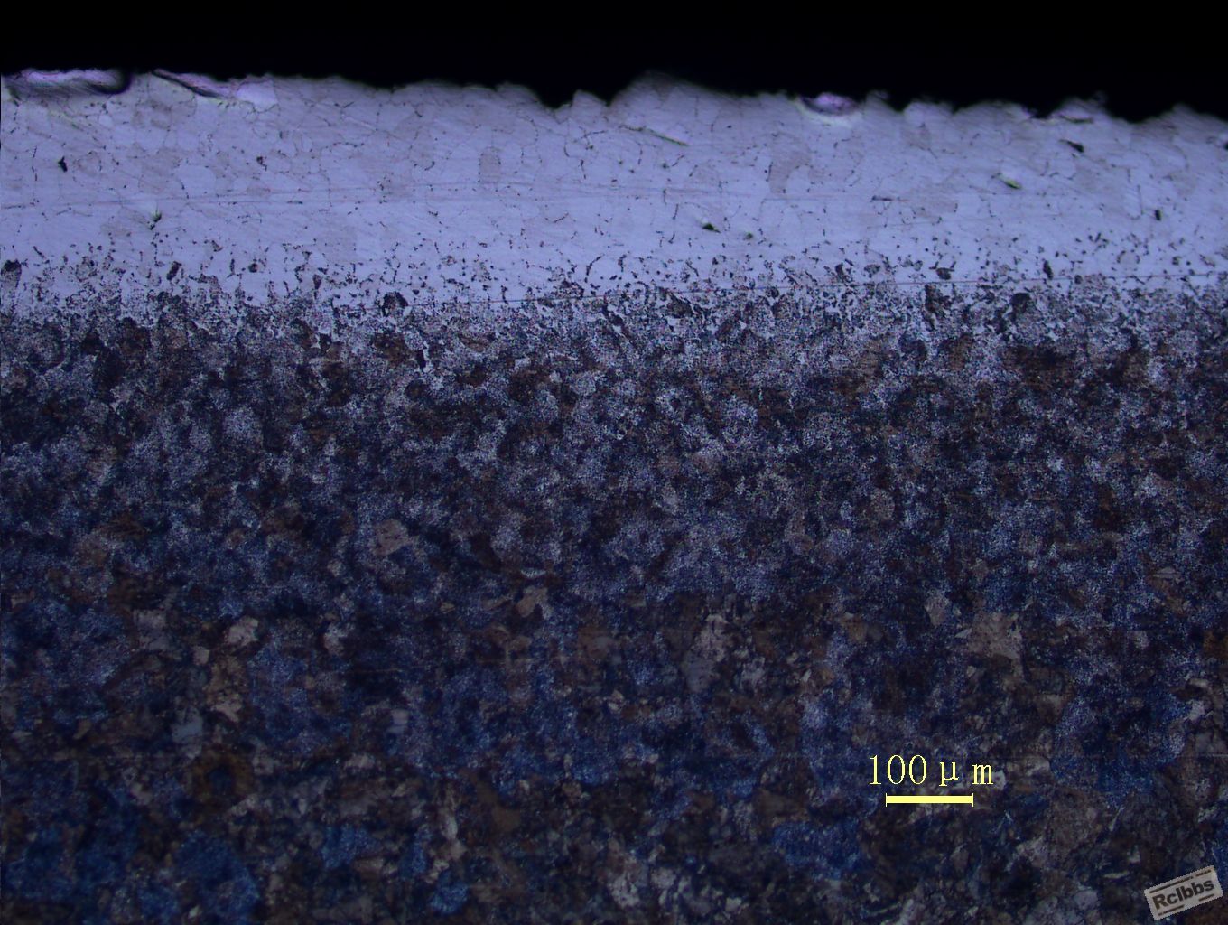

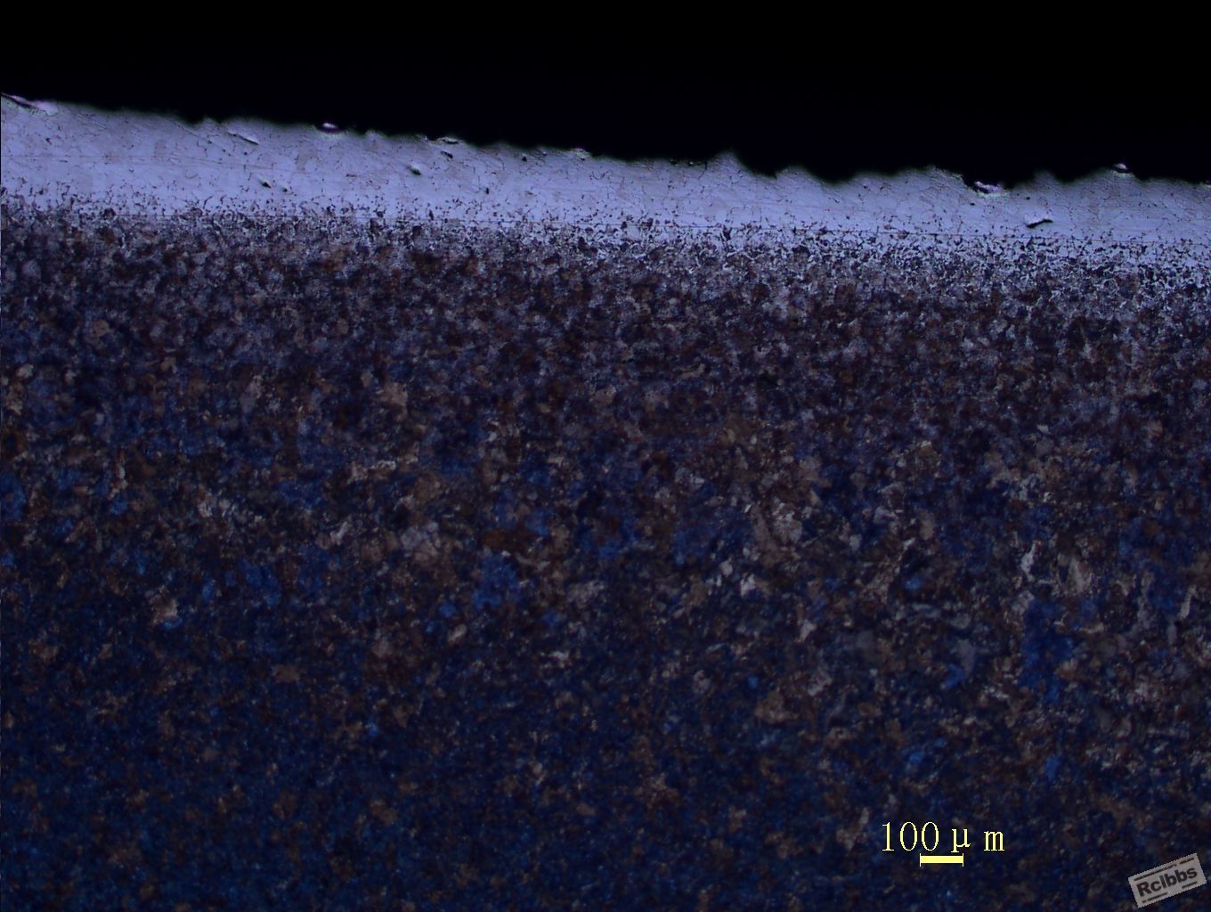

以下为GCr15退火后脱碳试样,Φ90,分别为退火较好和退火不好两类,大家帮看看脱碳层量至哪里算正确?附:腐蚀深浅合适不?
1号片状P颜色50×
1号片状P颜色50×
1号片状P100×
1号片状P100×
1号边缘(粗片P)500×
1号边缘(粗片P)500×
1号心部100×
1号心部100×
1号心部(细片P)500×
1号心部(细片P)500×
2号边缘100×
2号边缘100×
2号边缘(细片状P)500×
2号边缘(细片状P)500×
2号球状P心部500×
2号球状P心部500×

GCr15退火无疑是球化退火,球化退火状态下根据组织测量三层的深度:全脱碳层(全铁素体),半脱碳层(铁素体+球状碳化物,由表及里,球状碳化物量渐多),正常组织(铁素体+球状碳化物)。总深度可由双方协议计算所得。
回复 1 0
发表于 2014-9-2 18:28:11 | 显示全部楼层
yi以材料图片表面到心部之间区域评定脱碳层,图一二,表面白色是全脱碳层,下面是半脱碳层,
发表于 2014-9-3 10:21:31 | 显示全部楼层
GCr15退火无疑是球化退火,球化退火状态下根据组织测量三层的深度:全脱碳层(全铁素体),半脱碳层(铁素体+球状碳化物,由表及里,球状碳化物量渐多),正常组织(铁素体+球状碳化物)。总浓度可由双方协议计算所得。
发表于 2014-9-3 10:23:42 | 显示全部楼层
一般全脱碳层和半脱碳层都要测量进去,有争议用硬度法仲裁。
签到天数: 69 天
发表于 2014-9-3 10:46:21 | 显示全部楼层
腐蚀的话确实有点深,最好用2%的硝酸酒精。清洗的时候用点酒精,效果更好。
