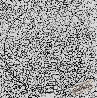

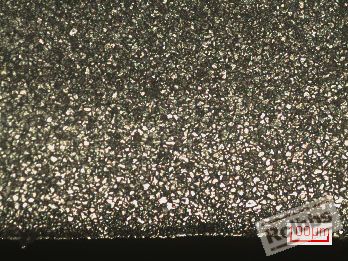

轴承套圈球化退火后晶粒度

太深了点影响评测,可不可以轻抛一下。

依据GB/T 6394—2002标准  个人评定为8.5级!
请“zHANG_999567”斧正下!!!!
